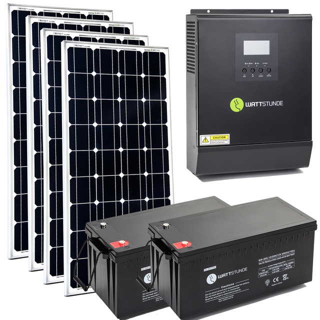

genau, Anlage besteht aus vier Modulen a´150Watt, Wechselrichter und zwei Solarbatterien a´150AH

Re: E Roller Hawk
ok, >2kWh nutzbares Zeugs reicht zum Laden
Schick! Aber das Aufladen der Speicherbank klappt mit 600Wp auch nur so richtig schön von März bis Oktober…

Leider mit sowas noch keine Erfahrung gemacht, einen Generator kann man am Wechselrichter auch noch in Form von einem Windrad oder oder so anschließen, dann wird der Hawk daror geschnallt und muß seine Energie halt selbst erzeugenlasser hat geschrieben: Fr 6. Apr 2018, 14:52 ok, >2kWh nutzbares Zeugs reicht zum Laden

Re: E Roller Hawk
Klar, ein Windrad würde das ganze noch ein wenig netter machen.
Allerdings brauchst Du auch irgendwo einen fetten Lastwiderstand, damit bei vollem Speicher, praller Sonne und Null Verbrauchern da nix in die Binsen geht…

Das werde ich kommende Woche mit der Fa. besprechen die mir die Solaranlage aufbaut.lasser hat geschrieben: Fr 6. Apr 2018, 21:02 Klar, ein Windrad würde das ganze noch ein wenig netter machen.

Man kann ja im I-Net jede Menge solcher Anlagen kaufen, aber ich als kompletter Laie, habe hier in Lüneburg die Fa. Wattstunde gefunden.
Die Jungs da sind sehr hilfsbereit, waren sogar hier und haben sich die Gegenbenheiten angeschaut.

Re: E Roller Hawk
Moin moin,
mit dieser Anlage von der Fa. Wattstunde in Lüneburg, werde ich meinen Roller aufladen - und fast alle anderen Verbraucher versorgen
