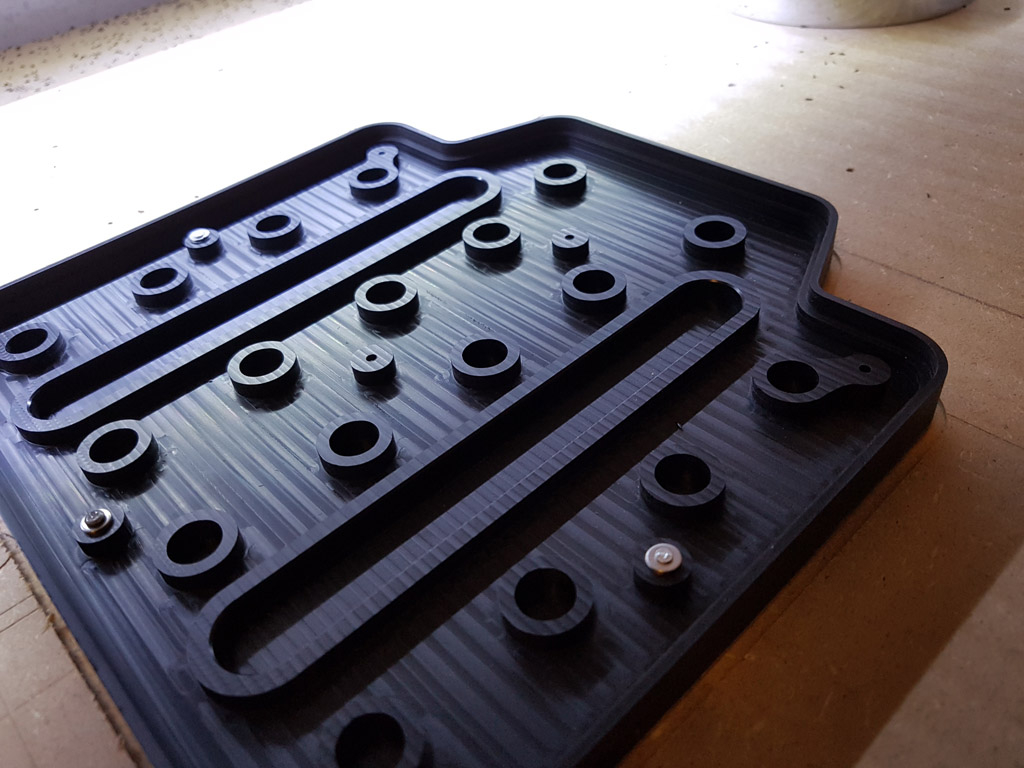

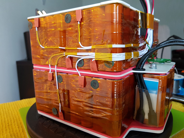

Hallo Freunde,
anbei ein paar weitere Bilder aus der Entwicklung und Prototypenbau...
nach 4 Prototypen...der Mantel...endlich fertig.
Weitere Bilder folgen...
Gruß Nico

...es war ja langsam Zeit endlich mal die Fräse zu schwenken...
...passt
...passt
