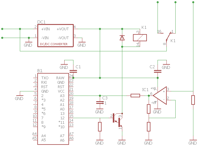

Ich bin seit kurzem stolzer Besitzer eines unu 3kW mit 2 Akkus. Da ich allerdings nur ein Ladegerät habe, stellt sich sofort das Problem, wie ich 2 Akkus in einer Nacht laden kann, ohne mir mitten in der Nacht einen Wecker zu stellen. Die Lösung ist eigentlich einfach, ich möchte mir einen kleinen Kasten bauen, an den das Ladegerät und die beiden Akkus angeschlossen werden. Es wird dann erst ein Akku geladen und dann der andere.
Hat das schonmal jemand hier gemacht oder hätte Interesse an so einem Gerät? Falls es mir gelingt, eine Quelle für die Stecker/Buchsen zu finden, könnte ich auch ein paar mehr bauen.

Ja, allerdings nur als "Versuchsaufbau" mit einem µC, der "stumpf" nach 6 Stunden umgeschaltet hat und direkt mit 5V versorgt wurde. In der Luxus-Variante müsste natürlich der Ladestrom überwacht und danach umgeschaltet und außerdem die Schaltung aus dem Ladegerät versorgt werden.
Ich habe seinerzeit keine Quelle auftun können, die Chogori-Stecker und -Buchsen in kleinen Stückzahlen zu annehmbaren Preisen anbietet und sie dann direkt über unu bezogen. Wenn Du das wirklich modular aufbauen willst, benötigst Du ja eine Buchse und zwei Stecker (1x unu14-194-B und 2x unu14-193) und wärst damit schon bei 116 EUR (inkl. MwSt. zzgl. Versand). Mit DC-Wandler, µC, Messwiderstand, OpAmp, Relais und Gehäuse bist Du dann schon gar nicht mehr so weit von einem zweiten Original-Ladegerät entfernt.

Das kannst Du ruhig machen, das Ladegerät begrenzt lediglich den Gesamtstrom auf 5A. Eine externe Versorgung wäre aber wahrscheinlich auch die günstigere Variante. Ich habe nochmals tief gegraben, meinen Entwurf von damals gefunden und schmeiße den mal hier in den Raum. Ohne Gewähr, ich habe das, wie gesagt, so nie aufgebaut oder getestet.arne hat geschrieben: So 6. Mai 2018, 11:36 [...]Ich bin nicht sicher, dass ich die Versorgung aus dem Ladegerät nehmen kann, oder ob das die Lademessung durcheinander bringt[...]
