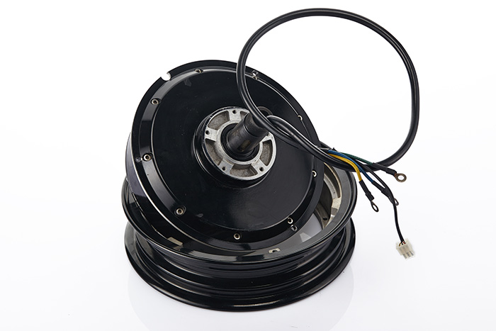

Eine Antwort von vmoto hat mich verunsichert. Ich hab denen ein Bild des Hinterrades geschickt und es kam als Antwort
The red screws, please be noted, you'd better not remove them, otherwise it's very hard to fix it up.
Die red screws waren die versenkten Schrauben in dem Foto. Die hab ich allerdings schon gelockert als ich einen schleichenden Platten flicken wollte.
Hat aber nichts gebracht :oops:

Es gibt wohl 2 Ausführungen:
1. Mit abnehmbaren Felgenhorn
2. Mit abnehmbare Felge
Ich denke, du hast die 1. Variante. Mit den höheren Schrauben löst man das Felgenhorn z. B. für einen Reifenwechsel.
Mit den 3? tieferliegenden Schrauben löst man das Lagerschild (Deckel) vom Motor.
Nachdem alle Schrauben gelöst sind, das einseitige Felgenhorn sowie Mantel und Schlauch? abgenommen und die Paßfeder und Mutter entfernt ist, braucht man noch eine geschlitze Hülse um den Kabelstrang seitlich herausführen zu können. Dann sollte ein kräftiger Gummihammerschlag auf die Hülse ausreichen, damit die Achse mit Stator seitlich aus dem Rotor heraustreten. (Aufgrund der Magnete wird der Stator immer versuchen in den Stator zurück zu rutschen).
Eher eine Arbeit für einen Elektromaschinenbauer.....

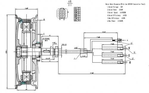

Servus Peter
Danke für die Zeichnung. Das wird mir sicher weiterhelfen :!:
Kannst du mir die erste Zeichnung höher aufgelöst schicken?

Servus Günther,
da das Foto von der proud-eagle.com homepage geklaut ist, kann ich dir leider kein besseres Bild senden. Und es sind 3 tiefergelegte Schrauben, welche den Motor zusammen halten. Nach lösen der höhergelegten Schrauben, läßt sich ein Felgenhorn lösen - zum Reifen wechseln. Klickt man aufs Foto, wird es schon einwenig größer ;)
