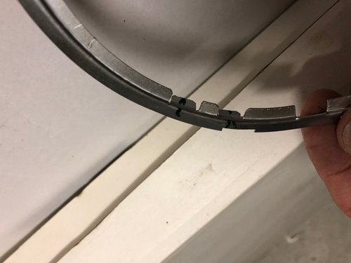

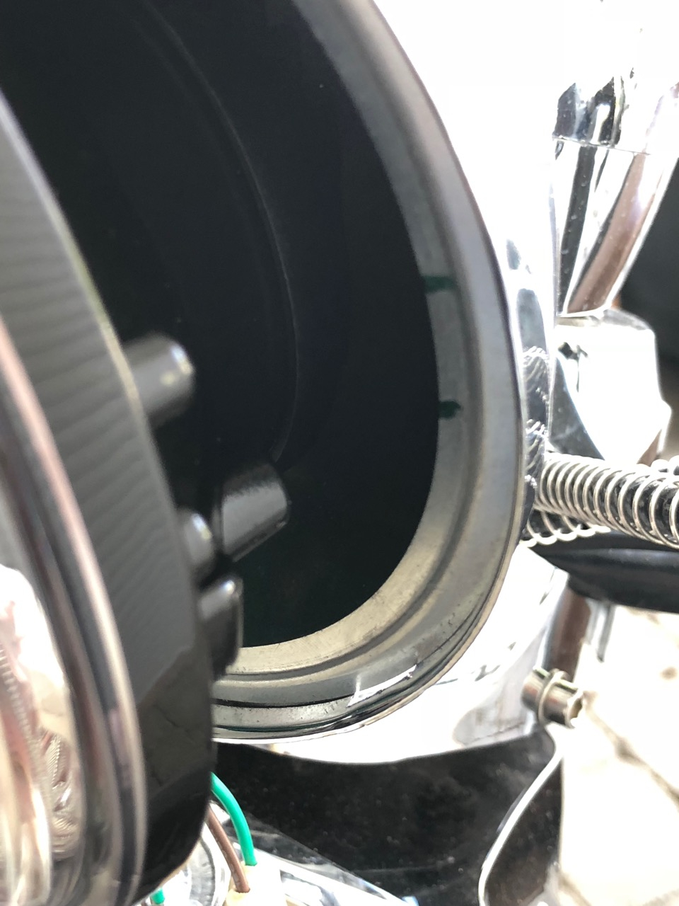

TEIL1: Einbauanleitung LED Hauptscheinwerfer von Louis "Highsider LED-Scheinwerfereinsatz Jackson" 5 3/4 Zoll
in Neptun (Auslieferung Anfang 2018.
Konnte den Highsider LED Einsatz mit 50€ Rabatt bestellen und da er weniger Strom verbraucht und von den Einbaumassen etwas kleiner ist, war es meine Wahl statt den von Polo.
Dieser Einsatz ist es:
https://www.louis.de/artikel/highsider- ... c4d7254961

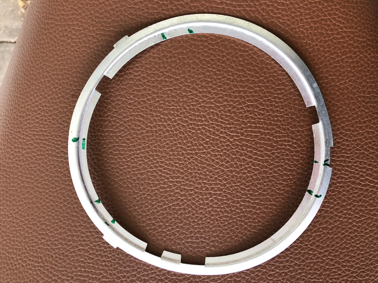

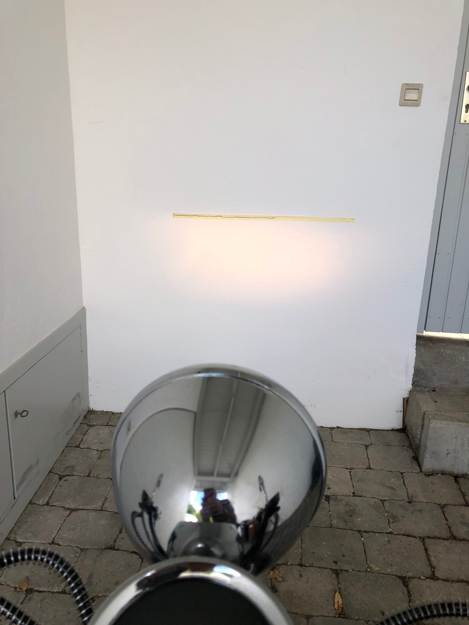

Als erstes platziert ihr euren Neptun an einer Wand, um an dieser den Scheinwerferkegel mit einem Kreppband zu markieren.

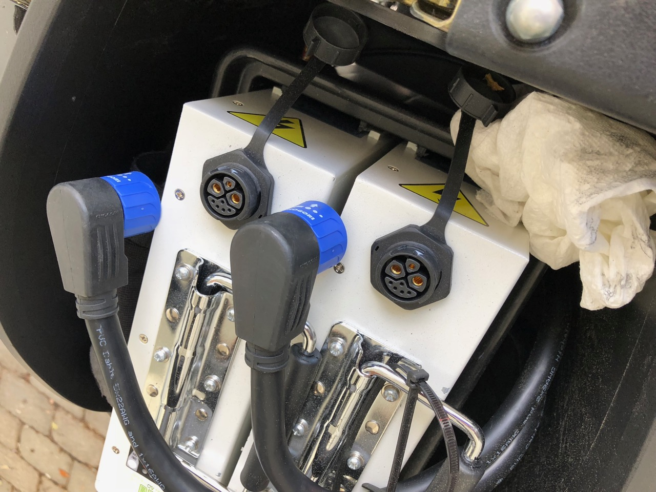

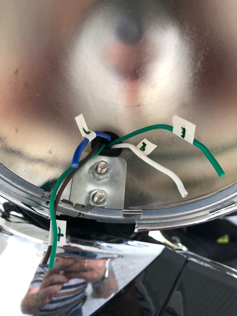

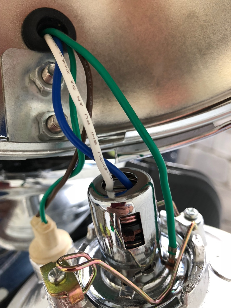

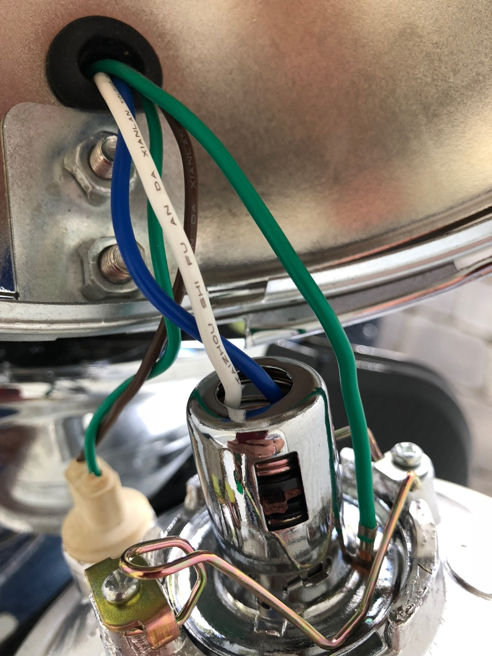

Brauchen wir evtl. zur Einstellung für den neuen Einsatz. Neptun ist auf dem Hauptständer und Lenker gerade ausgerichtet. Ihr öffnet den Scheinwerfer mit einem Kreuzschlitzschraubendreher Ihr überprüft nun die Kabelfarben, welche Funktion sie haben mit einem Multimeter, hierzu könnt ihr die Biluxbirne entfernen.
Bei mir waren es:
Hauptscheinwerfer
Masse = Grün
Abblendlicht = Weis
Fernlicht = Blau
Standlicht Masse = Grün
Standlicht + = Braun

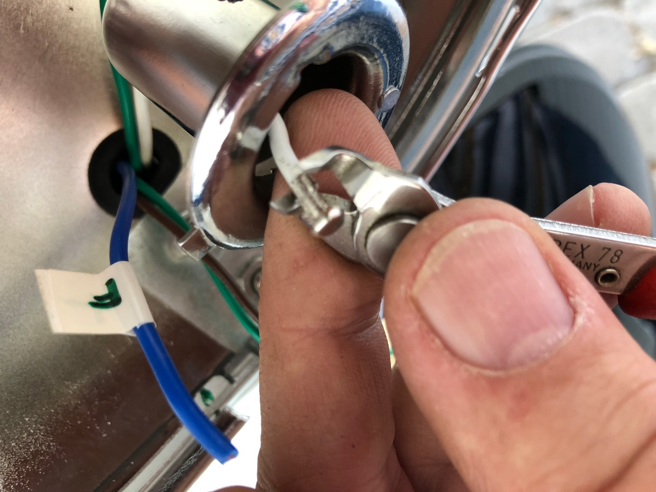

Ihr entfernt nun die Akkus, damit euer Roller Stromlos ist!!! Ihr markiert eure Kabel, damit man weiss was welches Kabel ist (Abblendlicht, Masse,...). Nun entfernt ihr den alten Hauptscheinwerfer

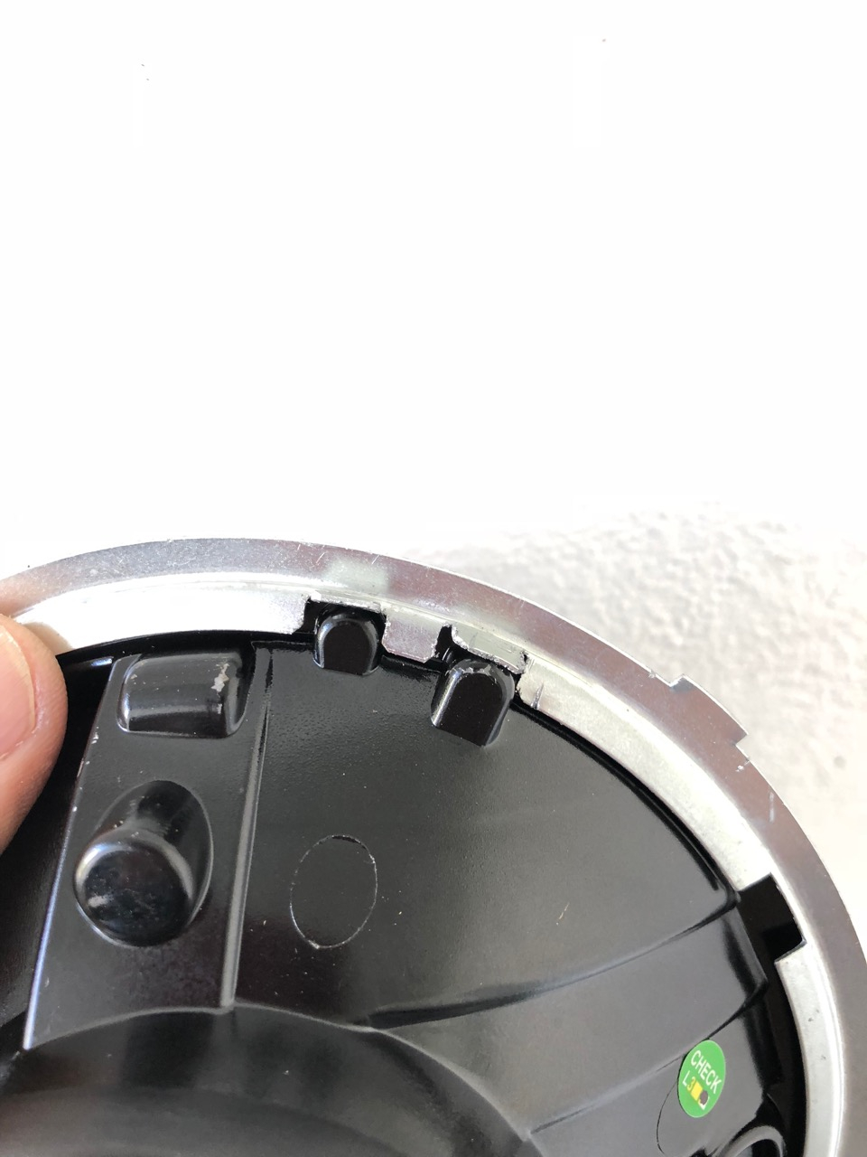

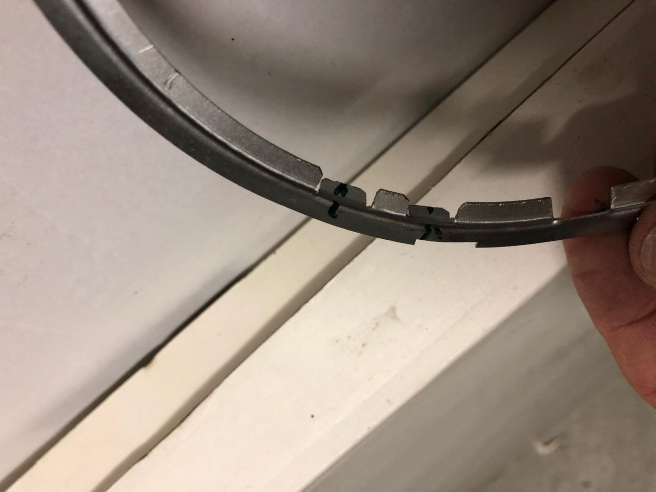

Schneidet mit einem Seidenschneider die Kabel ab, möglichst lange lassen. (In der Biluxfassung kann man die Kontakte von hinten herausschieben) Ihr müsst nun den Einsatz mit dem Positionsring markieren (im eingebauten Zustand / drauf achten das der Einsatz richtig senkrecht positioniert ist (Am Scheinwerferglas steht das Wort TOP, Lenker dabei gerade stellen). Am Highsider Einsatz sind kleine Nasen die brauchen eine Aussparung im Positionsring. (Positionsring lässt sich einfach aus dem Scheinwerfergehäuse heraus klipsen. Ihr sägt nun den Positionsring an den markierten Stellen mit einer Bügelsäge Schlitze in den Positionsring. Danach mit einer Zange die Schlitze nach innen biegen. Nun den Einsatz auf Passgenauigkeit prüfen. Weiter mit Teil 2
Bei mir waren es:
Hauptscheinwerfer
Masse = Grün
Abblendlicht = Weis
Fernlicht = Blau
Zuletzt geändert von Eiphony am Do 5. Jul 2018, 13:52, insgesamt 3-mal geändert.

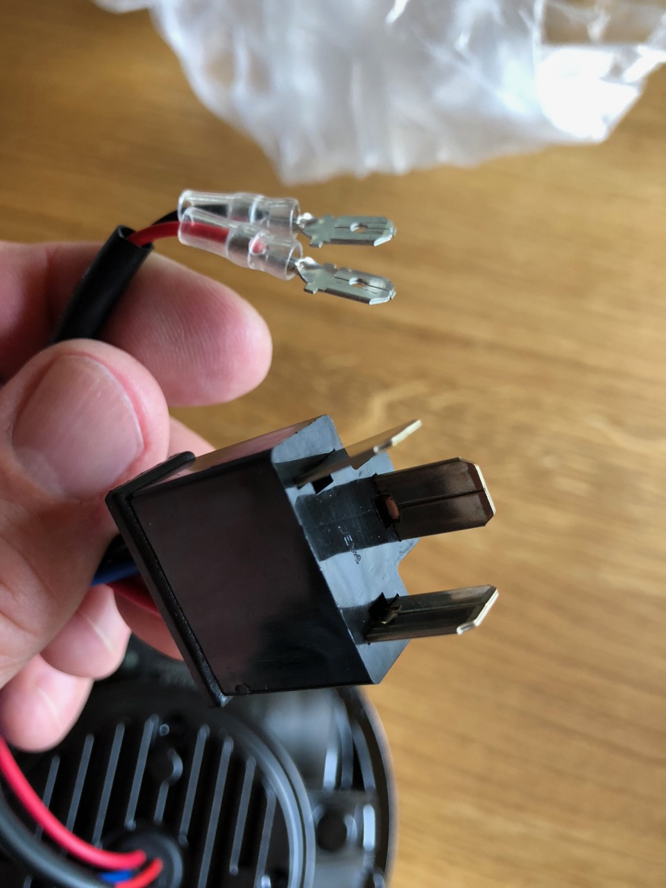

TEIL2: Einbauanleitung LED Hauptscheinwerfer von Louis "Highsider LED-Scheinwerfereinsatz Jackson" 5 3/4 Zoll

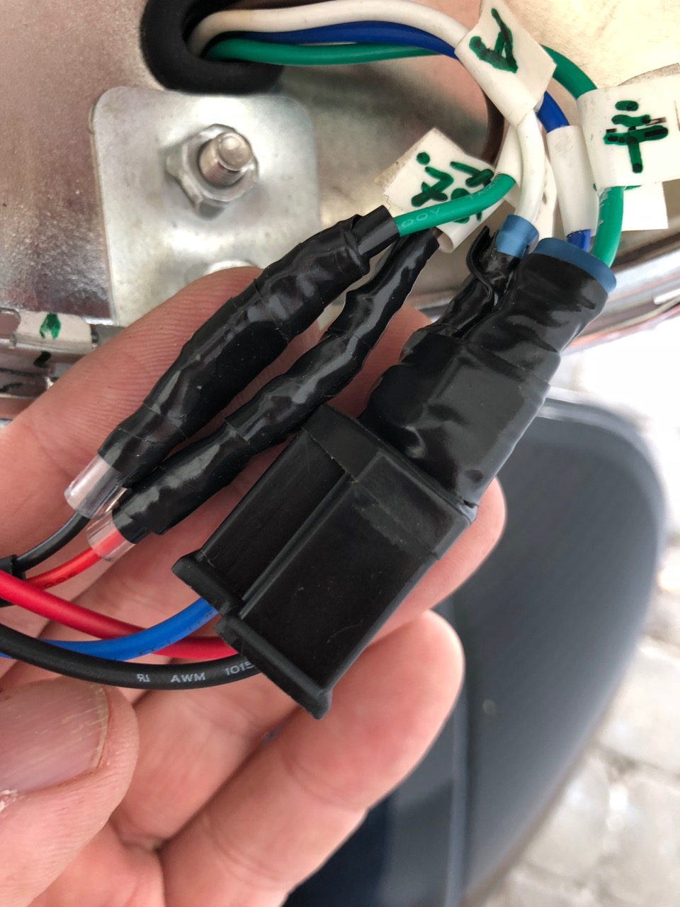

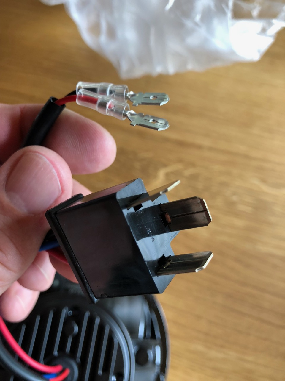

Der Einsatz hat ein H4 Sockel für den Hauptscheinwerfer und 2 Stecker für das Standlicht. Belegung Highsider H4 Stecker:
56b - Abblendlicht Blaues Kabel
56a - Fernlicht Rotes Kabel
31- Masse Schwarzes Kabel
Mit Quetschbuchsen die Kabel von Neptun versehen. Darauf achten das hier die breiteren Quetschbuchsen zu nehmen sind.
Positionsring einsetzen !!!
Danach Scheinwerfereinsatz anschließen und gut abisolieren, damit es keinen Kurzschluss gibt.
Leider passt keine H4 Buchse in das Scheinwerfer Gehäuse, deshalb die Quetschbuchsen. Danach alles wieder zusammenbauen (Scheinwerfereinsatz einsetzen und Kabel verstauen, Scheinwerferring wieder über den Scheinwerfer klemmen und festziehen).

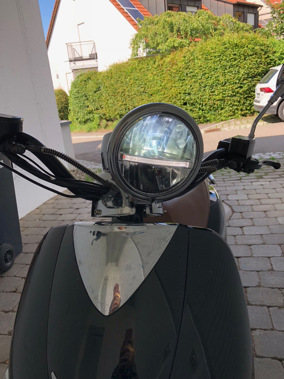

Zum Schluß die Akkus wieder anschließen, die Position des Scheinwerfers wieder prüfen. Bei mir hat alles gepasst, musste nichts einstellen.

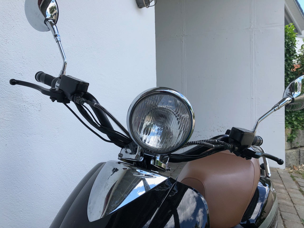

So sah es vorher aus: Und so neu, mit einem super hellen Licht ganz nach dem Motto sehen und gesehen werden:
