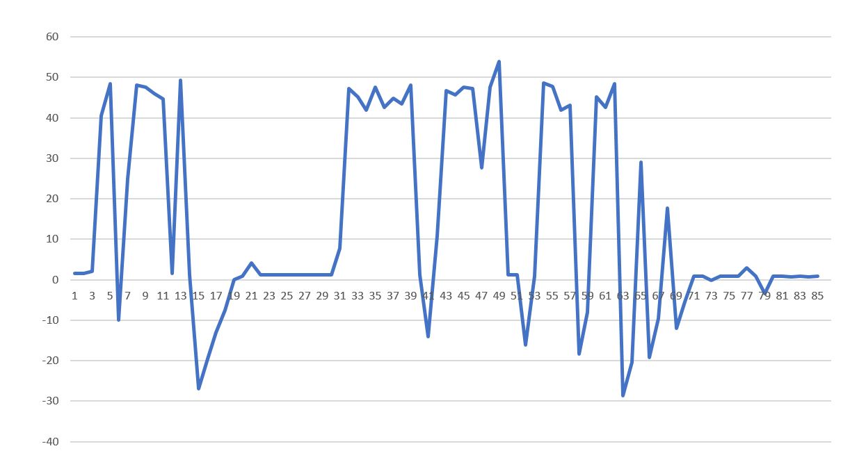

...wobei es interessant wäre zu erfahren, wodurch diese Spitzenleistung limitiert wird. Ist es ein Temperatursensor im Motor und/oder im Controller oder ist es ein fest definierte Zeitkonstante (oder gar beides), die dem ungehemmten Vortrieb Einhalt gebietet?vsm hat geschrieben: Di 22. Mai 2018, 11:37weil unu (anders als BOSCH) nicht die Nenn- sondern die Spitzenleistung angibt.
Ich hatte mir mal ein Belastungsdiagramm eines 2kW-unu-Fahrers kopiert, weiß aber leider nicht mehr, von wem es war. Er hatte das Diagramm hier im Forum gepostet. Demnach sieht es nicht danach aus, dass der Max-Strom, der irgendwo zwischen 40 und 45 A liegt, schon nach kurzer Zeit herunter geregelt wird, auch wenn die Zeitachse im Diagramm nicht genau definiert ist. Auch gut zu erkennen sind die kurzen Rekuperationsspitzen und deren Maximalwerte. Die Nulllinie ist leider etwas nach oben verschoben:

Das Diagramm ist von winem, der einen 2kW-unu aus Vor-BOSCH-Zeiten fährt und an seinem Controller auch etwas "rumoptimiert" hat. Gab es zum alten Controller nicht auch irgendwo die Default-Werte hier im Forum? Wenn ich mich recht erinnere, gab es da zwei Max-Werte für den Strom mit einer Zeitkonstanten für den ersten.
Das ist natürlich alles nicht 1:1 auf das BOSCH-System anwendbar. Der 3-kW-Radnabenmotor von BOSCH hat auf jeden Fall eine angegebene Spitzenleistung von 5 kW (ist also mit an Sicherheit grenzender Wahrscheinlichkeit nicht der, der im unu verbaut ist). BOSCH wirbt außerdem mit einem "Hitzeschutz" im Controller, der die Leistung bei Bedarf drosselt. An echte Spezifikationen kommt man bei BOSCH (ohne NDA) allerdings wohl auch nicht.
