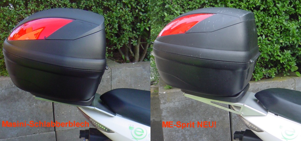

In dieser Form aus nur 2mm Blech ist das ein Schlabberbelch, ähnlich dem "Masini" Edelstahl-Gepäckträger für Thunder und Konsorten, den ich ursprünglich an meinem E-Pferdchen dran hatte- schlabber schlabber schlabber bei jeder Bodenwelle. Ist auf dem linken Teil dieses Bildes zu sehen. Rechts meine eigene verstärkte Variante, die zwar aufgrund der Anschraubgeometrie bei wüsten Bodenwellen immer noch leicht nachwippt, aber nicht mehr schlabbert:

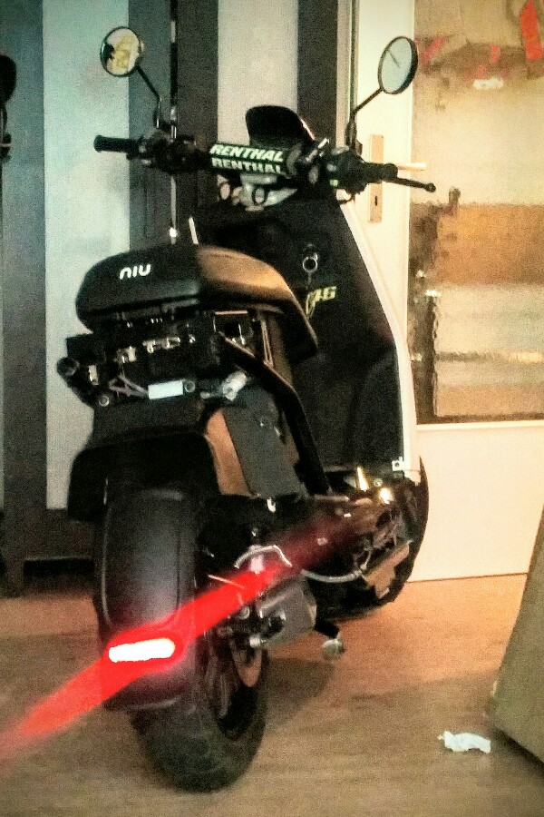

Das stabilste wär wohl so ein Rohrträger, der an den Haltepunkten der Griffe ansetzt. Gefällt mir aber nicht!!
Hinten ohne
Hinten ohne

Das ist eine SEHR flach gehaltene Abkantung, weshalb die nicht allzu viel zur Stabilisierung beitragen kann. Auch der Masini-Träger wr an den Rändern abgekantet worden, sogar 90°. Aber halt nur ums Eck rum, dann war schon Schluss. Und am Knick war die Abkantung eben unterbrochen, was dann zur extremen Schlabbrigkeit geführt hat. Der Niu-Zübehörträger dürfte zwischen dem Masini und meinem Eigenbauträger liegen bezüglich "Schlabbrigkeit" :D
