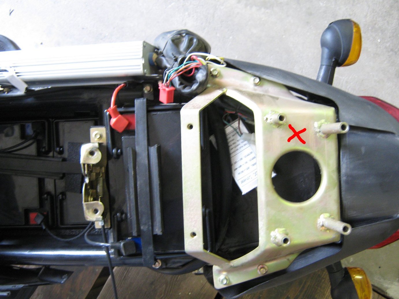

Meinst Du diesen freien Stecker neben dem Controller?
download/file.php?id=576&mode=view
Übrigens:
Wenn der Händler noch mehr Xinlings verschenkt, ich nehme auch einen!
Übrigens:

TXD1500
Re: Roller TXD1500a ruckelt nach umfallen und fährt nur 10kmh
Nein das ist der für die Alarmanlage, den habe ich auch abgenommen, vorne im 12V Bereich in der Frontverkleidung ist einer meine ich und unten auf der rechten Seite beim Verteiler sitzen noch mal 2 Stecker frei.......
Denke nicht das der noch welche verschenkt er hat wohl geglaubt das ich das nicht hin bekomme.... was solls manchmal muss man halt einfach auch mal Glück haben......
Aber Dein Wandler sitzt ja gleich da oben, der Sitzt bei mir im Fußraum unter einen kleinen Klappe....mhhhhhhh
Da Dein Wandler bei dir da oben (dein Bild) sitzt, kann es natürlich sein das die beiden Stecker die ich meine (bei mir unten rechts) bei dir oben rechts sitzen:
