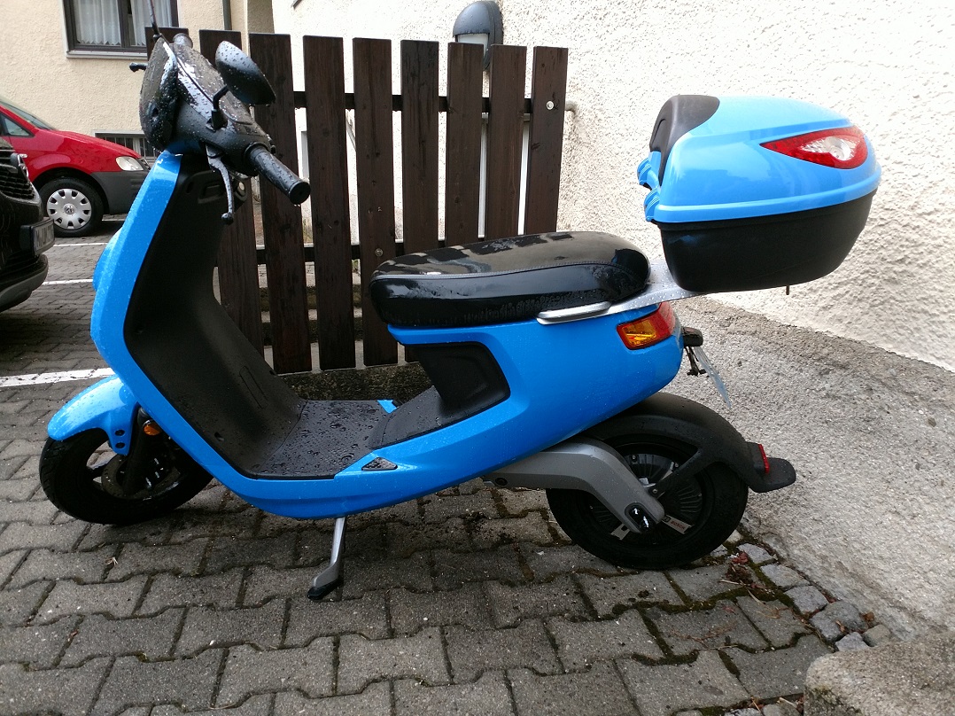

Gefühlt war ich auch ewig auf der Suche nach einem Topcase. Entweder viel zu teuer und/oder zu groß. Letztendlich hab ich mir dann ein Billigst-Case aus dem Internet bestellt (<20 Euro inkl. Versand) und es dann noch lackiert. Das Case ist zwar meines Erachtens noch zu groß, aber naja. Der Farbton passt auch nicht ganz, aber mir gefällt es besser als ein schwarzes Case. Marken-Cases kosten, wenn man noch die in Farbe lackierten "Deko-Platten" haben möchte, ja ein kleines Vermögen. Und das ist es mir ehrlich gesagt nicht wert.
Ich bin gespannt, wie lange der Lack hält

Ich auch....
Aber das sieht doch Top aus, bei dem Minidingfahrzeug, da passt wenigstens was rein.

Ich habe mir schon Mühe gegeben: Ursprünglichen Lack mit Schleifpad anschleifen(ja, das Ding war tatsächlich schwarz lackiert) und Lack drauf. Aushärten lassen und noch zweimal wiederholen inkl. anschleifen. Vorher natürlich reinigen, so dass kein Fett anhaftet. Dann noch 3 Schichten Klarlack drüber, da aber ohne Anschleifen. Ob das alles so richtig ist, weiß ich nicht. Hatte noch nie etwas lackiert. Und der Lack war auch nur 1-Komponenten-Lack aus der Dose. Ich werde berichten
