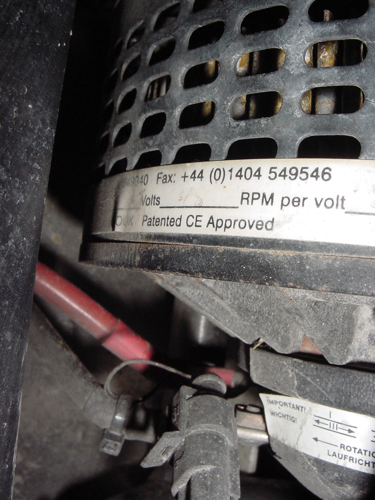

Ja, das ist die Originalfassung vom vR one, wie ich beschreiben habe mit AXE Controller und dem Lynch-Bürstenmotor - ohne nennenswerte Neutralzone im Fahrgriff.
Wenn Du zwischen Hinterrad/Schutz"blech" und Hauptkarosse runterschaust dürfte es in etwa so aussehen?

Ich konnte jetzt 'auf die Schnelle' kein Teil mit einem Kleber, wie auf deinem Bild zu sehen, finden.
Bei mir sieht der Motor von unten so aus:
https://i.imgur.com/Bxk2DBs.jpg
Von oben wie folgt:
https://i.imgur.com/kZpHS70.jpg
Von oben wie folgt:
- Beiträge: 20823
Re: Mein VRone
Ist ganz klar der originale Lynch LEM200 / 127 Bürstenmotor mit demselben Gehäuse wie auf meinem Bild. Ist also noch ein völlig originaler vR one - entweder unbändiger Vorwärtsdrang oder die Karre bremst ab
