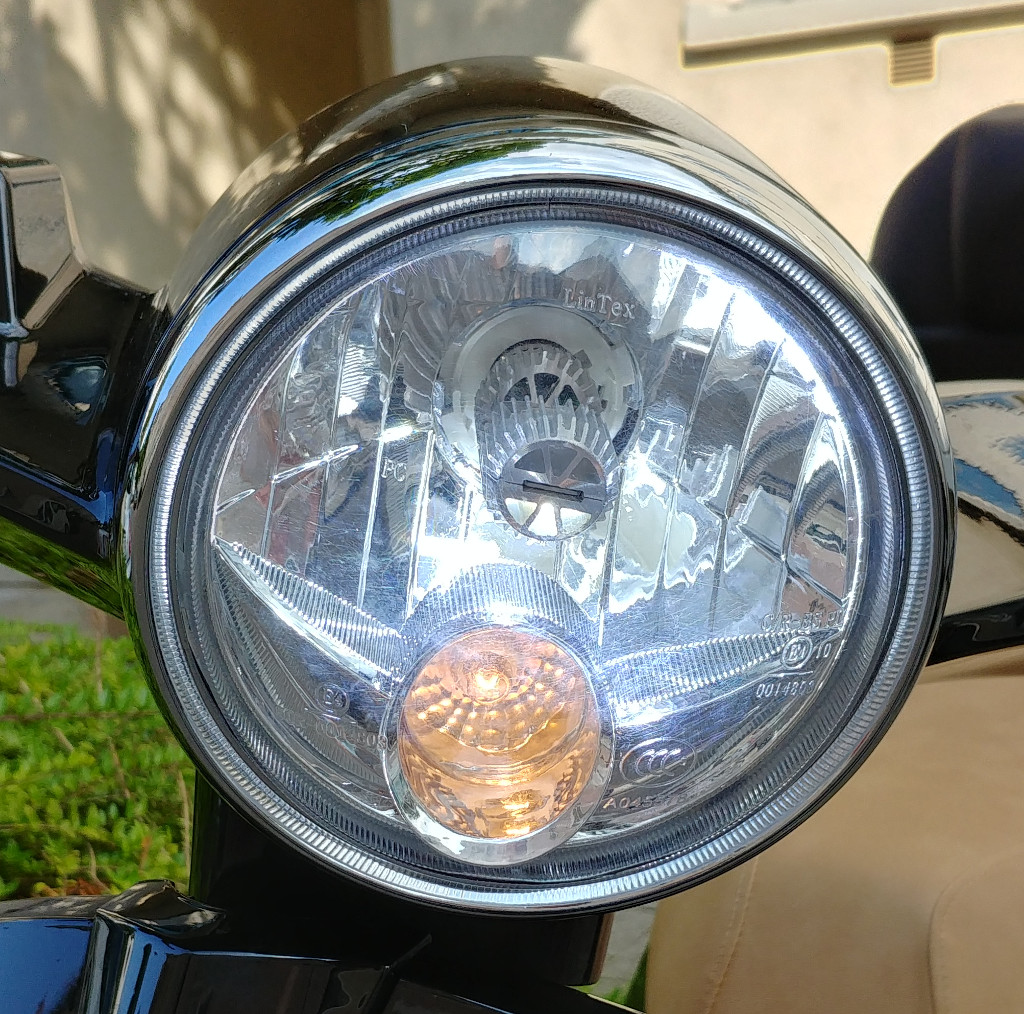

LED vorne und hinten, ausgezeichnet. Vor allem geht jetzt auch das Abblendlicht. Das hatte ich vorher gar nicht , das war seit der Auslieferung defekt. Da hatte ich nur Fernlicht.:)

Mit der originalen Birne vorne kann man eh nur mit „Fernlicht“ fahren. Das Abblendlicht ist eine Zumutung und total sinnfrei.

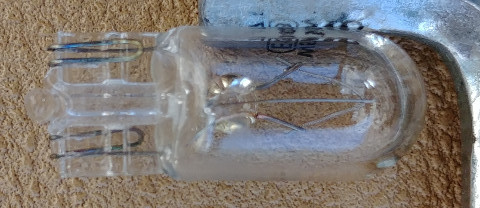

Ich habe für hinten diese bestellt: https://goo.gl/3nq6eA
So sieht es vorne aus, Abblendlicht:

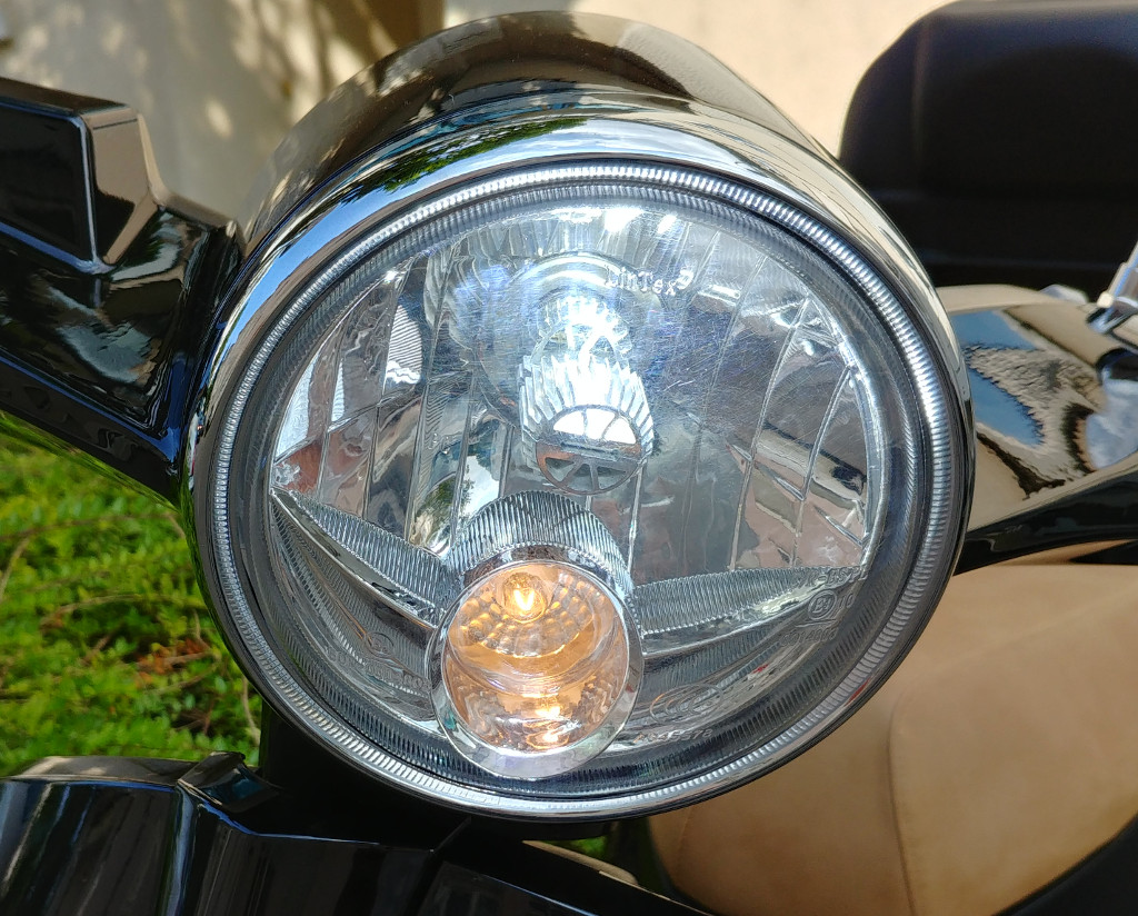

Fernlicht:

Für hinter diese hier: https://m.de.aliexpress.com/item/325769 ... 4c4dDByXuh
Sind nicht zu hell und nicht zu dunkel. Gerade richtig.

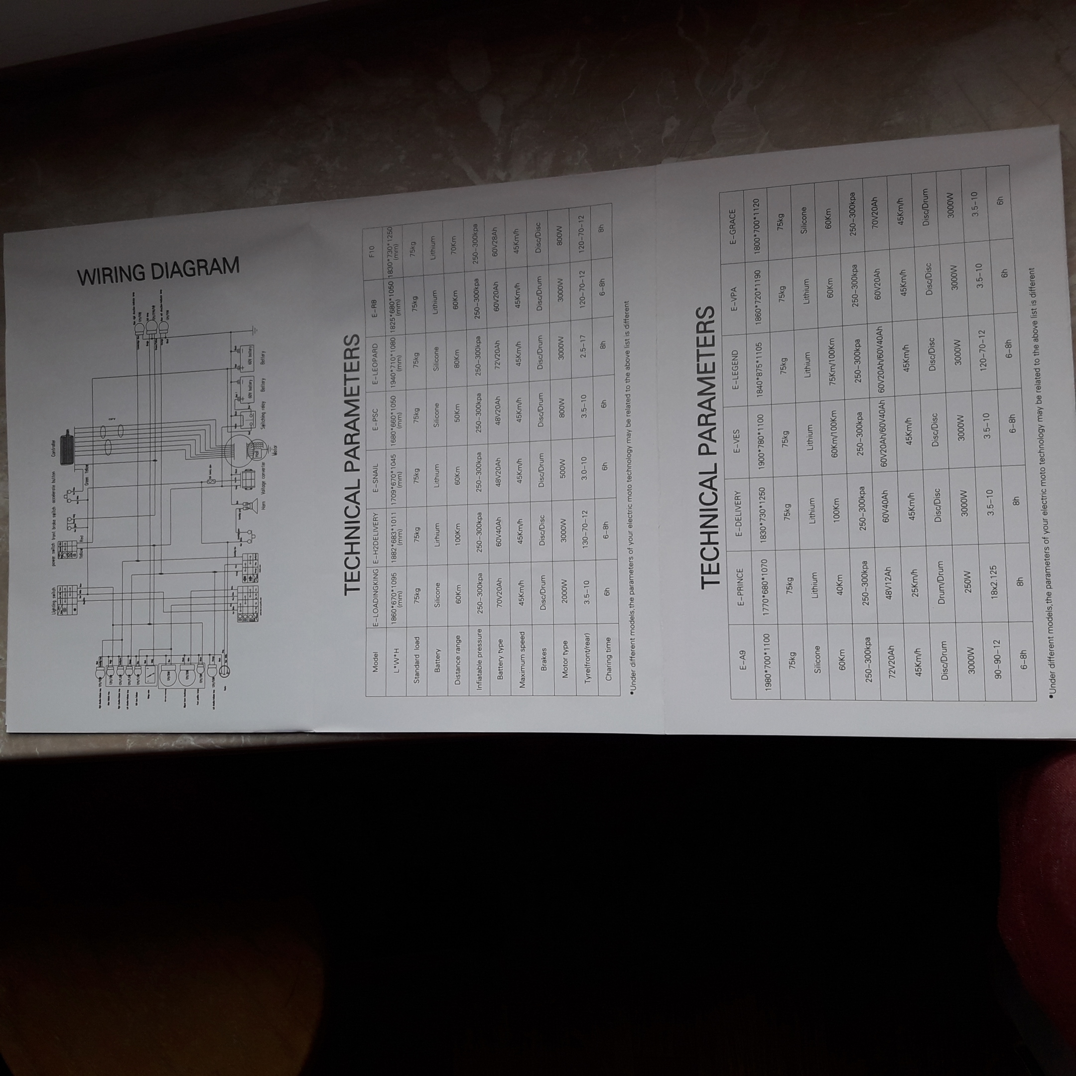

ich habe bei meinem eRetro von Nova Motors diesen Schaltplan und " Technical Parameters " dazu bekommen. Der eRetro ist nicht aufgeführt, allerdings die eGrace. Vielleicht ist das hier in diesem Forum besser aufgehoben. :D
LG, Dirk
