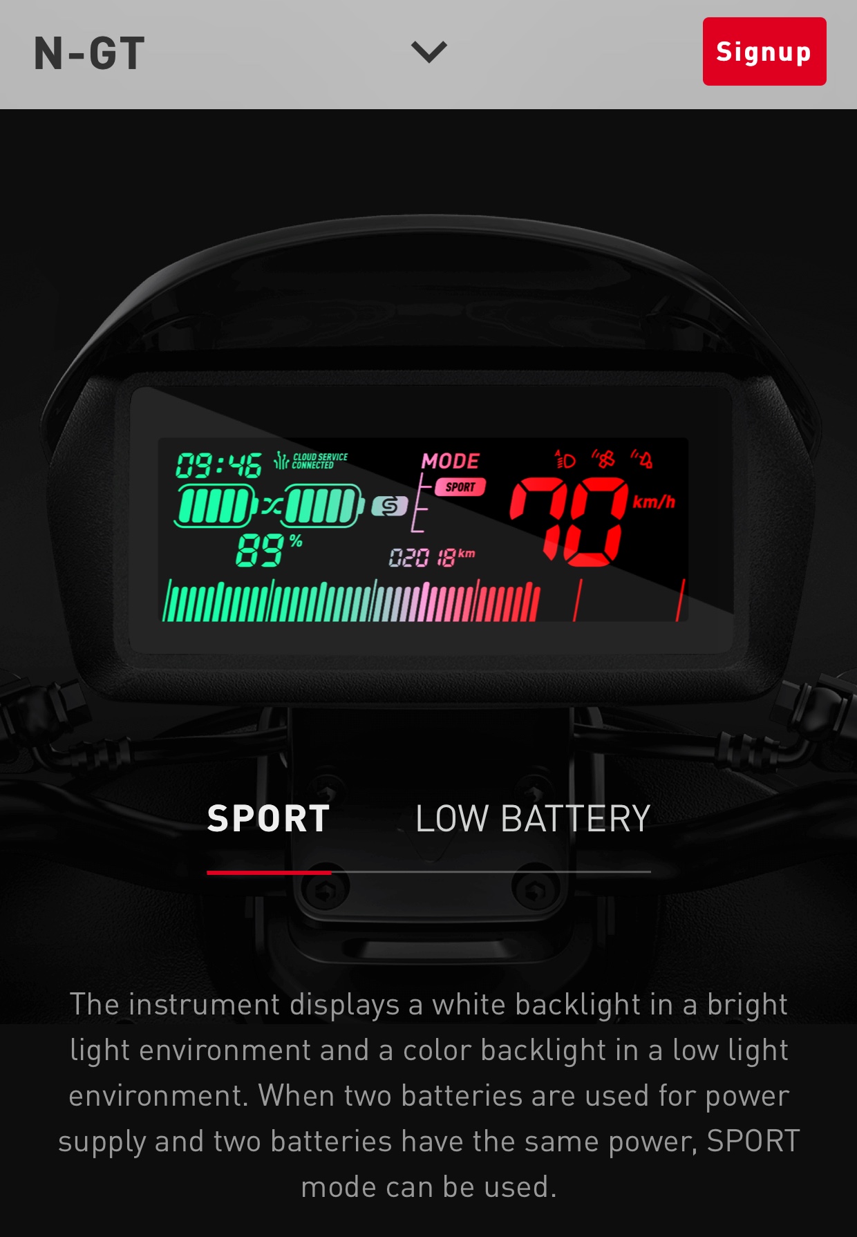

Weil der N-GT mit einem Akku nicht in den Sport Modus geschaltet werden kann und somit die 70km/h nicht schaffen würde. Es würde nur für 45km/h reichen.

Sorry, aber war ich in Paris zum Launch und habe direkten Kontakt zu Niu oder du?
Es ist so, ohne 2 Akkus kann man nicht in den Sportmodus schalten.

Ok, dann einfach mal lesen, was auf der Niu Webseite steht:
Da steht sogar auch noch, dass beide Akkus den selben Ladezutand haben müssen, sonst kein Sport Modus!

...ich mein ja nur das es nicht am Akku und seiner Leistungsfähigkeit liegt. Theoretisch müsste der Akku das ohne Probleme schaffen.
Ja kann ja sein...

Eventuell könnte er es auch, nur was bringt einem ein Akku, der dadurch dann nur (sagen wir mal) 25km schaffen würde?
Dann würden sich doch nur wieder alle aufregen!
