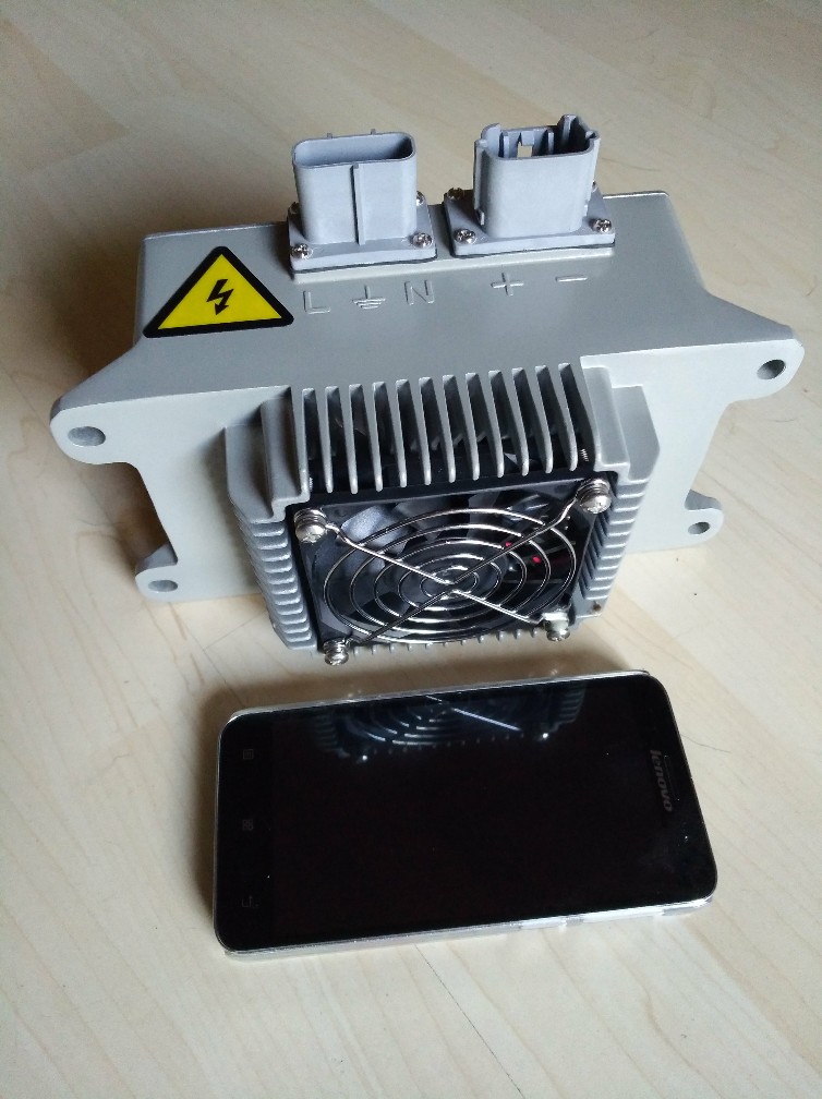

Mein zweiter TC 1,8 kw ist angekommen, hier mal ein Größenvergleich.
