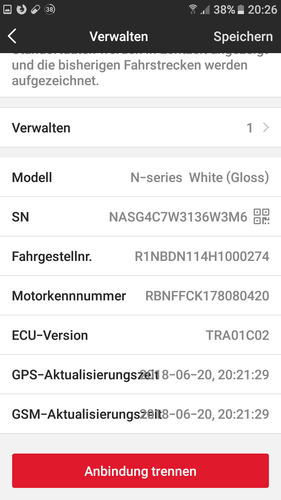

Moing liebe E-Roller Gemeinde...hier mal die Fotostrecke meiner Updateversuche:
Bild1 zeigt Empfang eigentlich super!
Aktualisierung erfolgt regelmäßig.
Diese Meldung kommt obwohl ich nur TRA01C02 habe es aber mindestens schon TRA01C10 gibt.
Mit GPS Schalter Udate provoziert und nöchste bestätigt.
Anzeige der gleichen Versionen und dann Anleitung gelesen.
Gelesen und bestätigt.
Update nach Anweisung fehlgeschlagen mehrmals wiederholt.
Nach Wiederholen bestätigen kam dann jedesmal dieser China Kauderwelsch noch dazu..keine Ahnung was das heißt.
So ist der Stand der Dinge und das ganze hab ich mehrmals wiederholt, auch wenn schon gleiche Versionen der TRA... angezeigt wurden, denn andere Mitglieder und in anderen Beitägen wurde schon erwähnt das trotzdem dann auf andere Version aktualisiert wurde.
Im Momment weiß ich nicht weiter... werd auf neue Impulse warten.
Gruß Eleroll
" Wenn es kein Fleisch mehr gibt, ess ich Vegetarier "

Hatte genau das gleiche Problem bei dieser Version, konnte das Update nicht durchführen.
Mein Händler konnte mir helfen und nun habe ich TRA 01C07 welche auch OTA updatefähig ist.
Gruß Sparkkatus

Eleroll hat geschrieben: Do 21. Jun 2018, 09:43 Ja servus Sparkkatus....danke für den Impuls :D Muß eh demnächst zum Händler...., dann werde ich da intervenieren und darauf ansprechen das ich dies Update bekomme
Meine Update-Versuche sehen genau so aus wie auf deinen Snapshots.
Die Idee mit dem Händler hatte ich auch .
Habe vor 2 oder 3 Wochen meinen Händler angerufen und gehofft, daß er mir ein Update aufspielt.
Tja und was sagt mein (Achtung, Satire) hilfsbereiter, freundlicher Händler?
" ...Für ein Update braucht Er ein Diagnose-Tool für schlappe 500 €. Das würde sich noch nicht lohnen, weil zu wenige Roller verkauft, Ich solle in ein paar Monaten nochmal nachfragen..." :o :x
