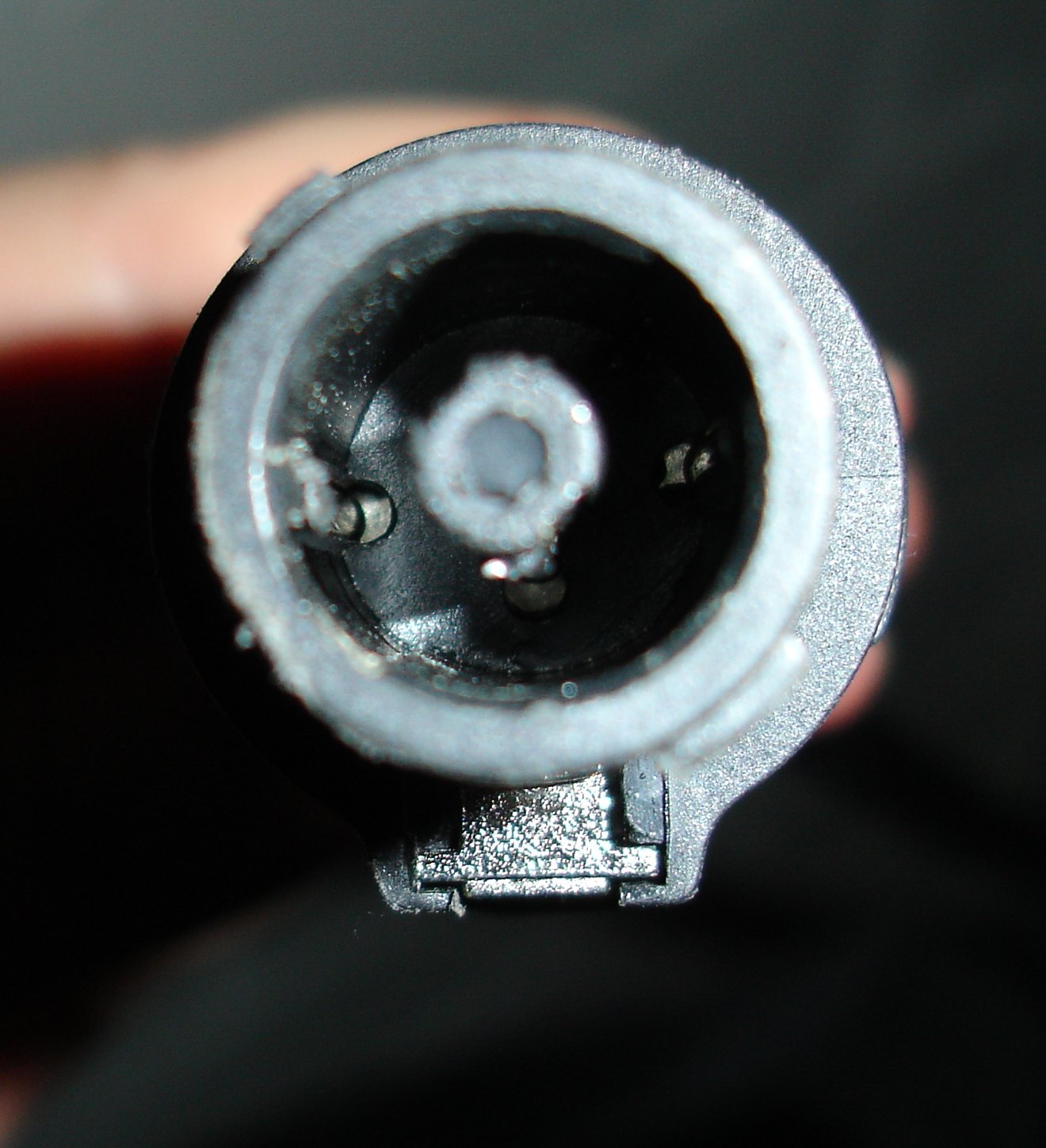

Das alte blaue LG sieht so aus:
- Beiträge: 7625
- PLZ: 41564
Re: Blaues Ladegerät einstellen
Das ist das, was ich auch habe.
Aber mit einer anderen Steckverbindung.
