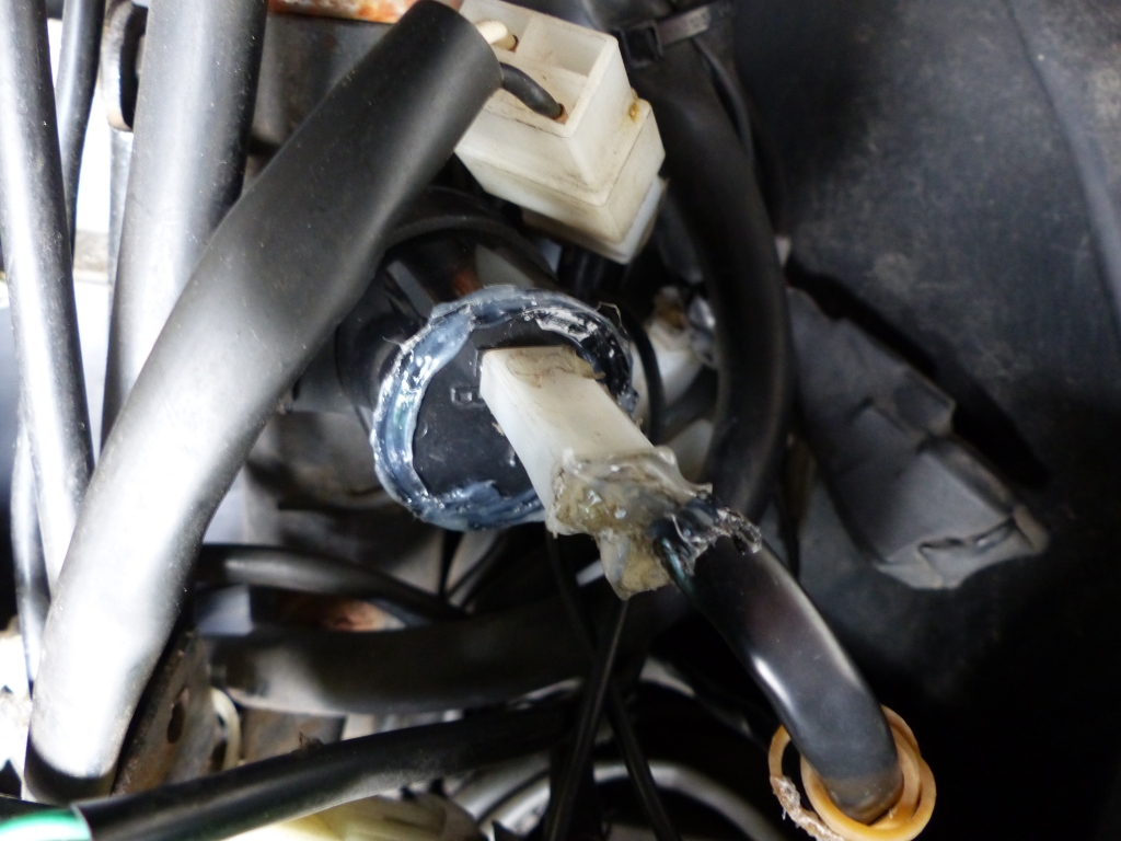

Ja, da kommt Wasser rein. Habe das Ding nach der letzten Trocknungsaktion bestmöglich mit Heißkleber abgedichtet, auch den Kabelaustritt im Stecker, der dort draufgesteckt wird. Sieht danach so aus:
Auch habe ich einen offenen Lüftungsschlitz in der Frontverkleidung, der genau auf Höhe des Relais liegt, von innen mit Panzerklebeband zugeklebt, so dass auch von dort kein Wasser eindringen kann.
