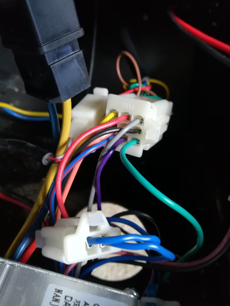

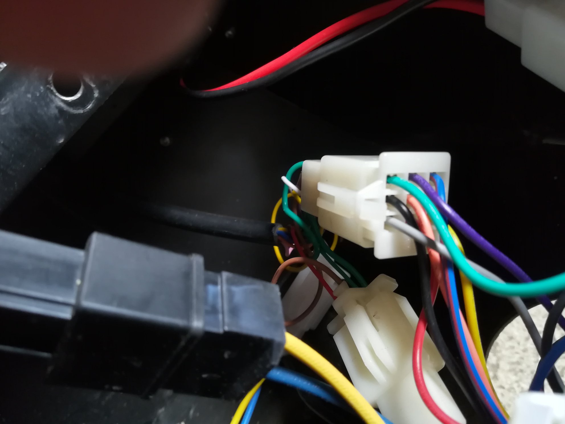

sagt ma leute ist die pin belegung bei allen mach 1 gleich?
Ich hab den "Mach 1 6B" und würd gerne wissen wo ich den saft herbekomme für die blinker.
Kann mir da wer weiterhelfen?

Re: Blinker-Kompendium
Hallo kemi,
warum willst du die 12V am Controller abgreifen? Der Gegenstecker ist doch viel besser geeignet, wenn du den Controller mal austausch musst, geht das dann viel einfacher.
Die Farben der Kabeladern kannst du dann aus dem 1. Beitrag entnehmen.
Ich habe die 12V für meine Blinker vom DC/DC Wandler abgezweigt. Da bleibt der Controler auch unberührt. Ob das nun die perfekte Methode ist weiß ich nicht, aber es funktioniert jetzt schon über ein Jahr ohne Probleme.
Schwarz = minus
Rot = in 48V
Gelb = out 12V
Schwarz = minus
Rot = in 48V
Gelb = out 12V
kemi
Danke fürn Tipp werd mir das dann auch vom Wandler holen mal sehn, muss leider schon sagen dass die chinesen da ziemlich gepfuscht haben..
viel zu kurze teils ungleich lange adern und sieht allgemein wenig professionell aus. Naja haupsache es funzt.
Meint ihr die Feinglassicherung ist notwendig? der Akku ist ja schon mit sicherung ausgestattet.. weis grad ne dwieviel Amp die hatt..
