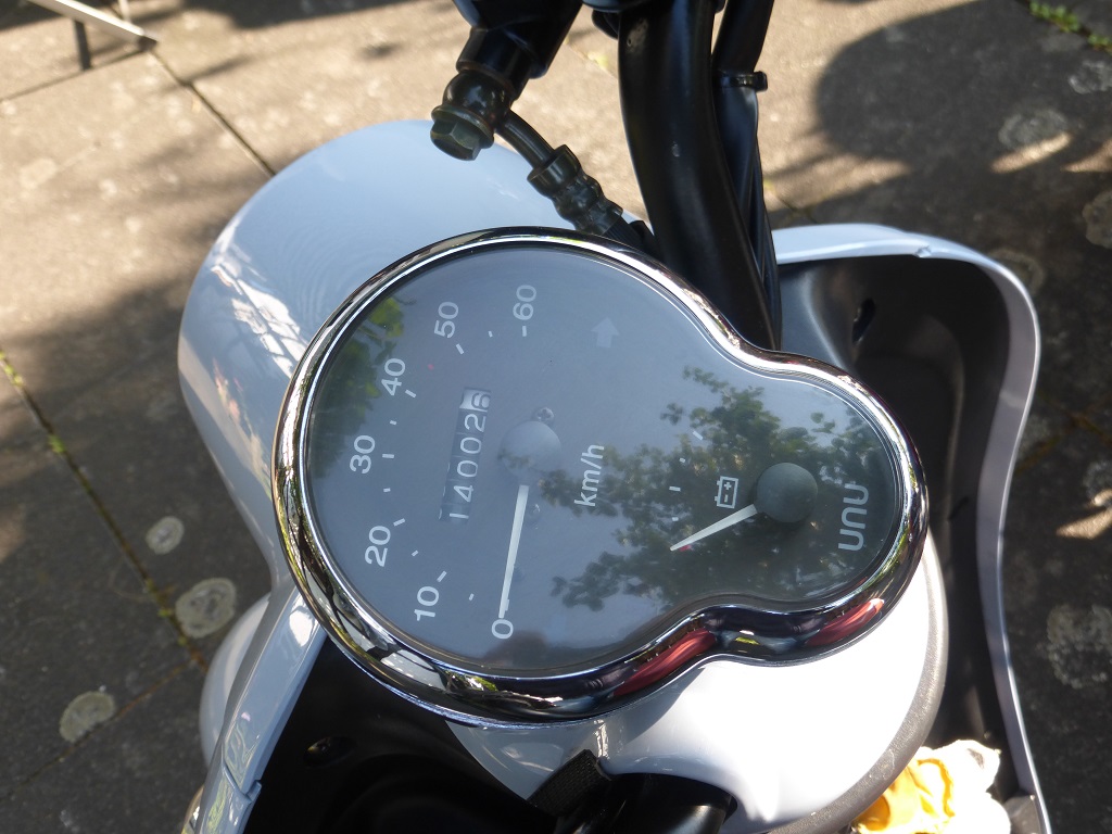

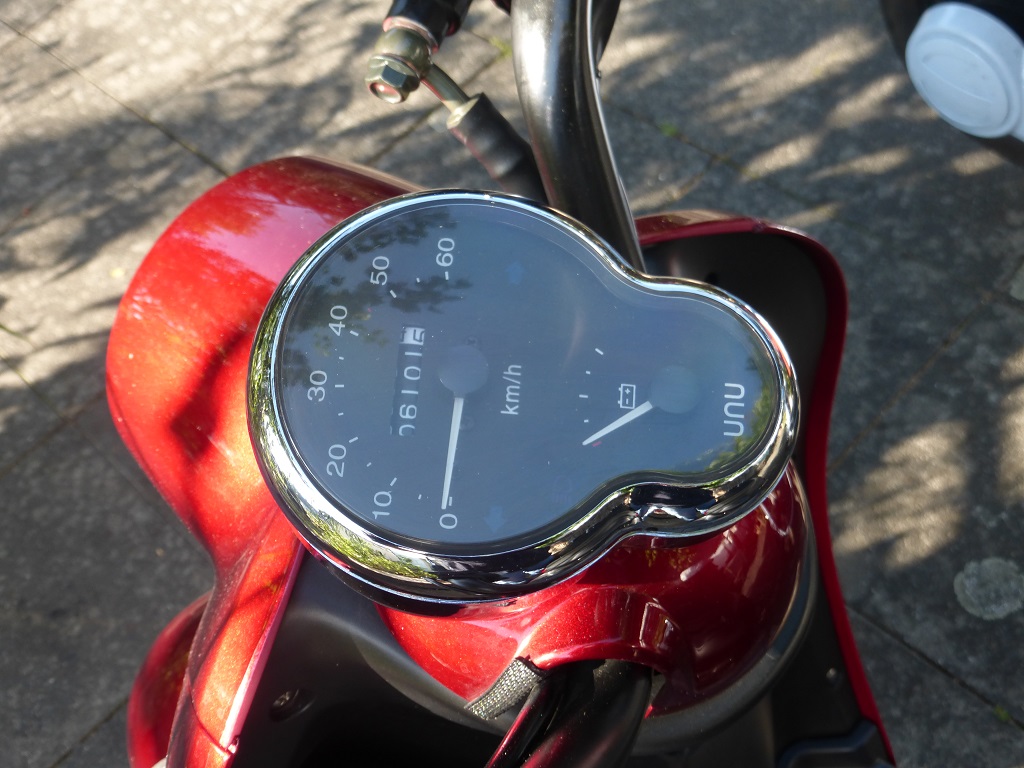

Das Problem hatte ich auch. Bzw. bei mir ist es so, dass der Akku voll geladen wurde, die Tachonadel nach dem Anlassen und dem damit verbundenen "Hochsprungen", bei 3/4 hängen bleibt. Kontakt mit unu hatte ich schon, der Tacho muss usgetauscht werden :/Miime hat geschrieben: Sa 7. Jul 2018, 17:44 Ich habe mittlerweile immer mal wieder das Problem, dass die Akkuanzeige im Tacho immer mal wieder ausfällt und ich nicht mehr weiß, wie voll der Akku noch ist. Dazu klappert mein linker Spiegel. Ich bin noch nicht dazu gekommen eine Mail an unu zu schicken.

Dann: Akku voll aufgeladen, angeschlossen, Tanknadel zeigt 3/4 an. Unu angeschrieben: Tacho muss getauscht werden, ist aber nicht lieferbar. Warten ist angesagt.
Gestern: Wollte von der Arbeit nach Hause fahren, Zündung betätigt, alles leuchtet, Tanknadel steht richtig, aber der Roller fährt nicht. Erst nach 15 Minuten und mehrmaligem Aus- und Anschalten sowie An- und Abstöpseln des Akkus konnte ich heim fahren.
Eben unterwegs gewesen - während der Fahrt geht plötzlich der Zug weg. Habe voll aufgedreht - nichts passiert. Nach 2-3 Sekunden wieder alles ganz normal. Saft war weg, aber Instrumente haben noch geleuchtet usw.
Bin mal gespannt, was ich als Antwort bekomme, unu ist über alles, bis auf den Ausfall von heute, informiert. Da ich gerade knapp 600 Kilometer gefahren bin, werde ich wohl einfach mal zur Inspektion und dabei auch die Probleme schildern. Sollte durch Garantie ja kein Problem sein, hoffe ich. Ich halte Euch auf dem LAufenden

@Tommyroxx: Hast Du 2 Akkus und haben beide das selbe Fehlverhalten d.h. 3/4 Ladezustandsanzeige bei voll und Ausetzer (evtl. liegt der Fehler am/im Akku)?
- Akkuspannung vollgeladen überprüft d.h. wenn 3/4 im Tacho angezeigt wird, wie hoch war die reale Akkuspannung?
- Sind die Buchsen am Akku i.O. d.h. haben die Chogori-Stecker ordentlich Kontakt (war der Stecker orderndlich eingerastet, oft sind Fehlverhalten mit Aussetzer und im Tacho mit einem Wackler am Steckverbinder verbunden)?
- Schalter am Seitenständer i.O.? (wg. der Aussetzer d.h. kommt der Bolzen dort gut zurück bei eingeklappten Ständer usw.)
- Traten die Aussetzer bei/nach vibrationsstarker Fahrt auf (Hinweis auf Wackelkontakt)?
