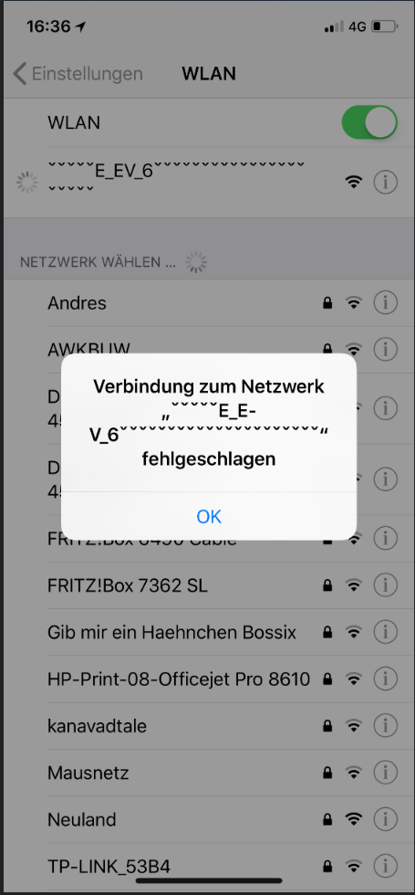

Der emerge Controller hat die App, welche eigentlich über WLAN sich mit dem Handy verbinden sollte.
Ich finde auch das WLAN, wenn ich die Zündung an habe, jedoch kann sich mein Handy nicht verbinden.
Das WLAN sollte auch nicht so wie auf dem Bild aussehen, sondern wie in dieser Beschreibung: https://www.emco-elektroroller.de/filea ... E_high.pdf (EMERGE_EV_XXXX)
