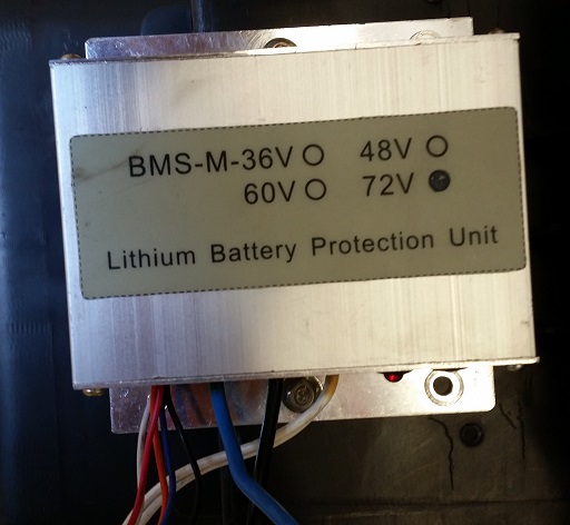

Schneider BMS, naja. Eher China oder so. So ein Kästchen hatte ich auch mal drin:Bild
Es hat je eine gelbe und eine rote LED:Bild
Over-Discharge und Overcharge.
Das Ladekabel geht wohl auch da durch, also der Lader-Ausgang in Richtung Batterie.
Und es müssen diese Einzelzellenüberwachungen mit den Zellpolen und am Ende mit dem BMS verbunden werden:Bild
Diese sind extrem feuchteanfällig und legen dann den ganzen Roller lahm, bis wieder alles trocken ist.
Und das BMS kann sich selbst so aufhängen, dass man irgendwas Kurzschließen muss, um es wieder zur Räson zu bringen. Das hat aber mein Händler damals für mich gemacht. Vielleicht weiß Joehannes noch etwas mehr darüber.
Ich kann es jedenfalls nicht guten Gewissens empfehlen, es hat mir mehr Ärger als Nutzen gebracht.

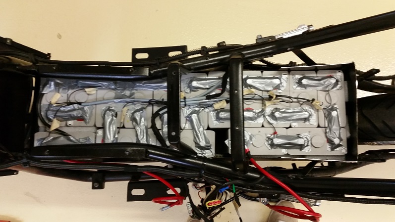

Ja da habt ihr volkommen Recht. Die CALB Zellen waren gegenüber den GBS Dingern Riesenklopper. Der hintergedanke war dass ich die Reichweite extrem erhöhen wollte aber dabei die Spannungsebene nicht senke. 16 Zellen passten in den vorhandenen Batteriekasten "stehend". Die anderen 8 mussten dann noch rein. Kurzer Hand wurde das Helmfach zweckentfremdet. Zur not kann mann ja nen koffer hinten drauf machen. Zusätzlichen Batteriekasten geschweißt aus 2 mm Stahlblech und hineingepflanzt.
Das ganze sah dann so aus Hier die 16 Zellen
Hier mit Iso Entkopplungsmatte
Und der Zusatzkasten
Am Ende sah das ganze dann so aus

Respekt, aber Helmfach ist mir lieber als Reichweite des Rollers.
Aber sonst ist es wohl gut gelöst. Revisionsleiste für Zellspannungen oder BMS nicht vergessen. Das von Volker aus alibaba ist wohl auch mein Kanditat
für ne vernünftige Zellbehandlung.
