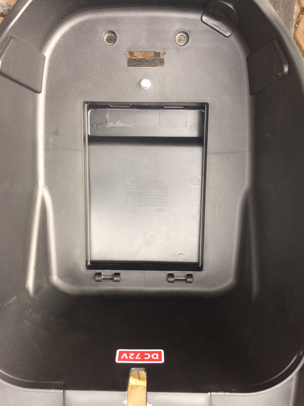

@Nektarine
die Schaniere waren schon da, der Originaldeckel ist klappbar.
Bei mir werden die auch noch als Haltepunkte benutzt.
Auf der ersten Seite sind Fotos von der offenen Wartungsöffnung.
VG
Horst
VG
Horst

Zum Vergrößern des Helmfachs habe ich jetzt erstmal den inneren Deckel abgenommen, von unten auf die Öffnung gesteckt und mit der einen Schraube wieder fixiert. Ist schon mal besser als nichts.

Da habe ich mir ja zu viel Arbeit gemacht - und auch noch Platz verschenkt.
Hält das mit nur einer Schraube?
Lässt sich das Fach leicht heraus nehmen?
