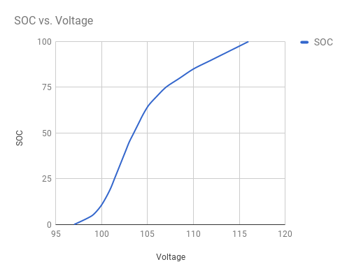

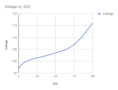

Die Power Grafik war wohl nicht hilfreich - deshalb habe ich sie entfernt. Meine zur Verfügung stehende Reichweite kann ich bei meinen Rollern ganz gut nach dem Voltmeter im Cockpit abschätzen. Für die Zero S gibt es auch so Etwas. Allzeit gute Fahrt.
