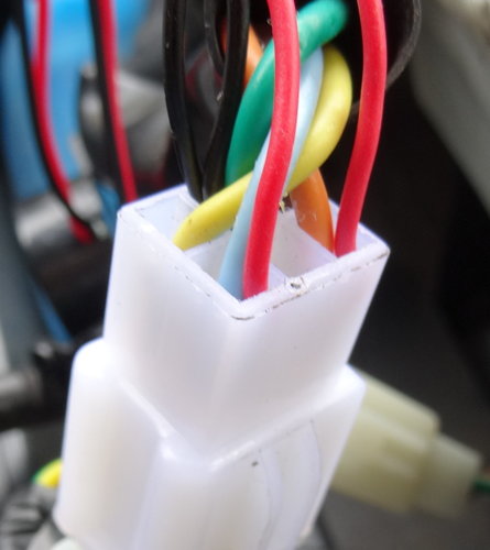

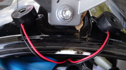

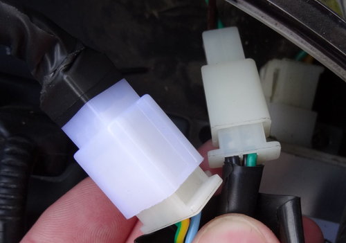

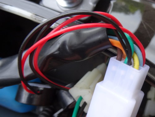

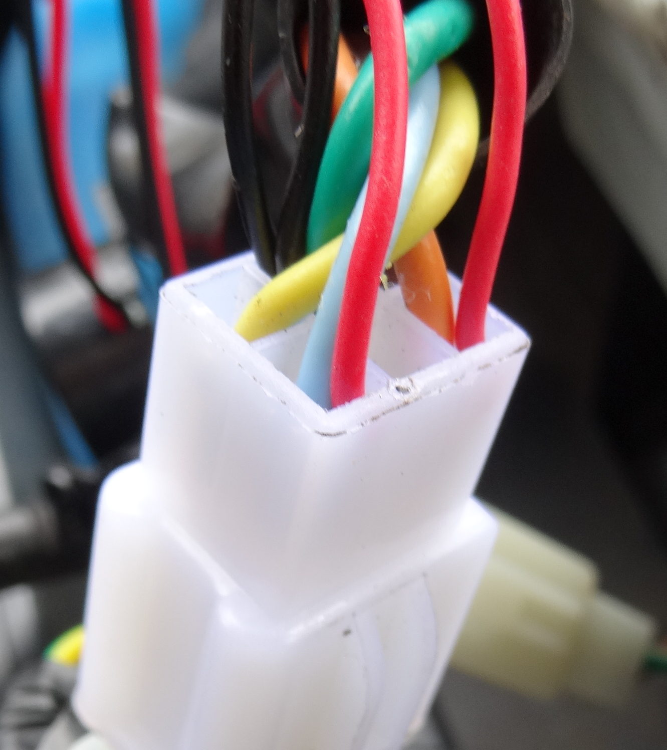

Blinkpiepser angeschlossen
Da ich häufiger mit eingeschaltetem Blinker unterwegs war, habe ich mir jetzt Blinkpiepser angeschlossen,
der Stecker (5 Kabel) für die Heckbeleuchtung sitzt hinten beim Controller und ist mit einer Gummitülle zusammen mit dem 2-Poligen Stecker -Bild 3 - (grün - und schwarz + --- dort habe ich mir auch die 12 Volt für einen Lüfter geholt ) geschützt.
Blau und Orange sind die beiden Plus für die Blinker, Grün ist Minus. Habe die Kabel an die Steckereinsätze gelötet.
Die Piepser habe ich erst mal einfach zwischen die Kabel gelegt, da ich gestern keine Zeit mehr hatte.
Sie funktionieren:-)
Die hier habe ich mir bestellt:
https://www.amazon.de/gp/product/B01G6P ... UTF8&psc=1
