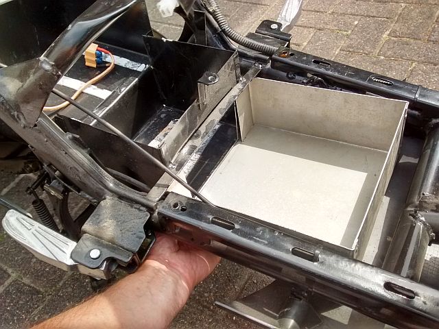

Hallo zusammen!
Der Lithium Umbau war recht arbeitsintensiv hat aber den vollen Erfolg gebracht.
600 Liion Zellen 18650 aus gebrauchten Laptopakkus.
5 Akkus je 80 Zellen und 5 Akkus je 40 Zellen.
Je ein 80 Zeller und ein 40 Zeller Parallel und 5 von diesen Einheiten in Reihe.
Jeder Akku ist ein 4S Akku und 5 in Reihe ergeben 72 Volt.
Es ist ein 20S Ballancer eingebaut.
Geschätzte Amperezahl ca 45-50 Ah. Sind ja schließlich alte Akkus.
Reichweite im bergigen Land bei 55Kmh ca 170 Km.
Es kam mir aber bei der hohen Zellenzahl nicht auf die Reichweite sondern auf eine möglichst geringe Belastung der Zellen an.
Bei 3 Std Fahrt mit über 50 Kmh werden die Zellen nicht warm. So können die Dinger ewig halten. Geladen wird mit dem ganz normalen Ladegerät mit 2,5 A. Die Ladeschlussspannung passt genau. Natürlich dauert ein kompletter Ladevorgang über 20 Std. Aber auch das ist nur gesund für die Akkus.
Ein 80 Zellen oder zwei 40 Zellen Akku hat in etwa die gleichen Maße wie einer der Bleiakkus. Nur ein paar cm höher, aber der Platz ist ja da.
Ich habe aber noch vor dem unterem Akkufach unter der Trittfläche einen zusätzlichen Akkukasten eingebaut der drei 40Zeller aufnimmt. So habe ich noch das gesamte Helmfach frei. Für den Anschluss der Akkus und der Ballancerstecker habe ich noch ein Anschlussterminal mit Steckverbindungen eingebaut.
Hier ein paar Fotos:

Hi Frajo,Frajo57 hat geschrieben: Do 16. Aug 2018, 12:27 Hallo zusammen!
wie fährt sich's mit Deinem Umbau?
Sind alle Zellen auf dem Spannungsniveau geblieben?
Könntest Du bitte den Typ Deiner BMS posten (mit link wär schön
Wo bekommt man denn eigentlich so viele schöne alte Laptop Akkus günstig her?
Stellst Du den Roller dann bei Kälte ins Warme?
Hattest Du mal Probleme mit der unteren Wanne bei Nässe/Regen?
Danke im Voraus!
