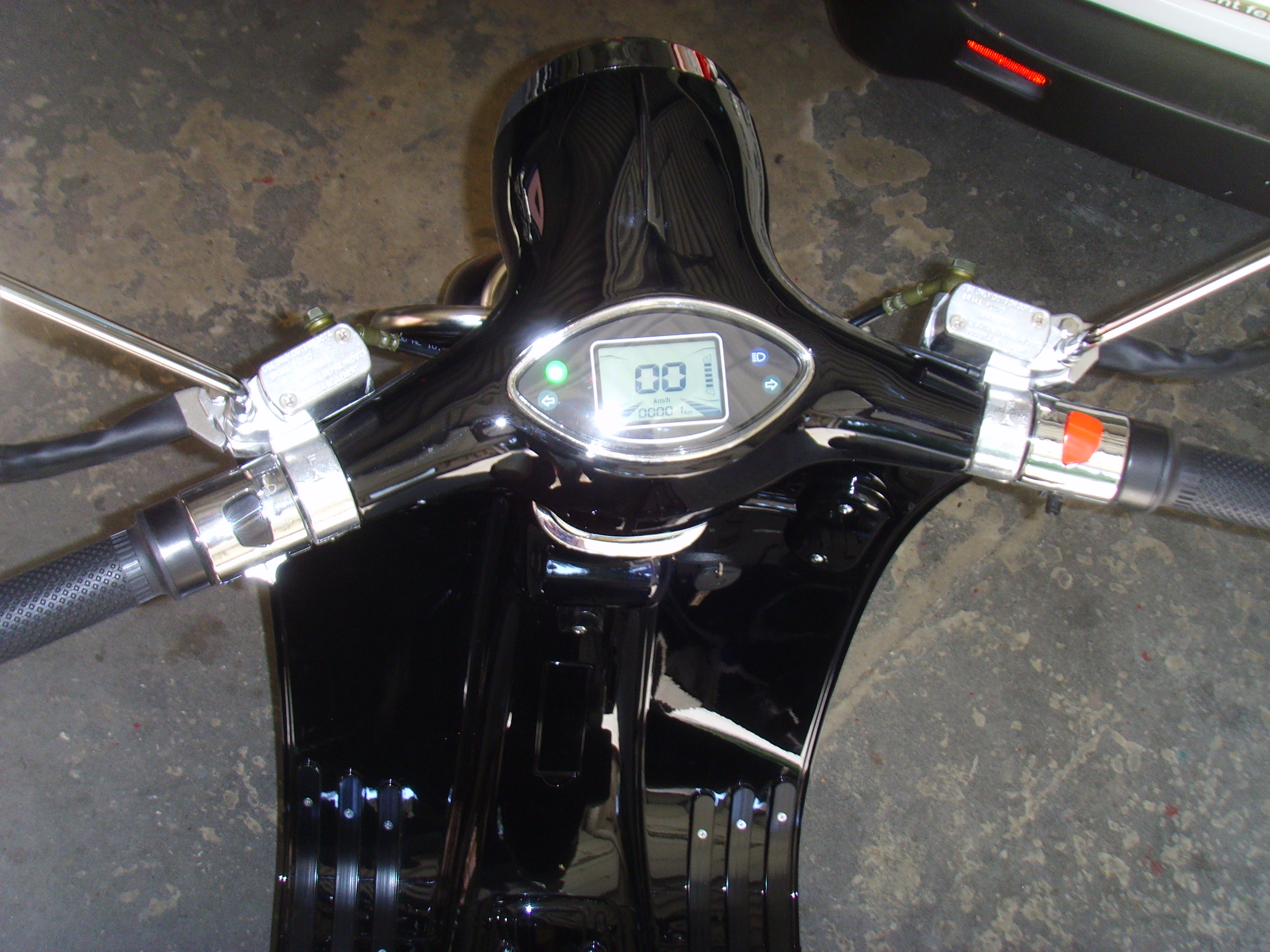

bin ganz neu hier und habe heute (!) meinen Classico bekommen. Auspacken, Spiegel dran und los gehts. Natürlich nur im eigenen Hof. Kennzeichen bekomme ich erst morgen. Nun habe ich das Gerät am Hauptständer abgestellt und mal auf "volle Pulle" gedreht. Siehe da, bei 31 km/h ist Ende. Dabei wollte ich doch ein Teil, das 45 km/h geht. Gibt es da irgendetwas einzustellen?

Machdoch einfach mal ein Bildchen vom Cockpit... Dann können wir dir vielleicht helfen!!

Hier ist ein Foto des Cockpits. Die Fa. Ferrari habe ich inzwischen anzurufen versucht, leider keiner da.

laut diesem Eintrag :
viewtopic.php?p=83572#p83572
hat Dein Roller wohl keine Stufeneinstellung. In der Bedienungsanleitung (für mehrere Roller von Futura) steht auch dass nicht alle Futura-Modelle über einen Stufenschalter verfügen.
dann würde ich als nächstes Mal den Akku voll laden.
"Bitte laden Sie den Akku mit dem mitgelieferten Ladegerät vor dem ersten Fahrantritt
vollständig auf (mindestens 6 Stunden)"
heißt es im PDF
https://elektroroller-futura.de/index.p ... tachment=2
heißt es im PDF

Danke für den Tipp, mache ich gleich. Der Lade"balken" steht zwar auf voll, aber mal sehen.
