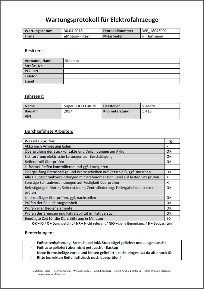

ich habe Ende April von meinem Verkäufer einen Vor-Ort-Service durchführen lassen.
Im Anhang das "bearbeitete" Wartungsprotokoll.
Gruß Stephan.

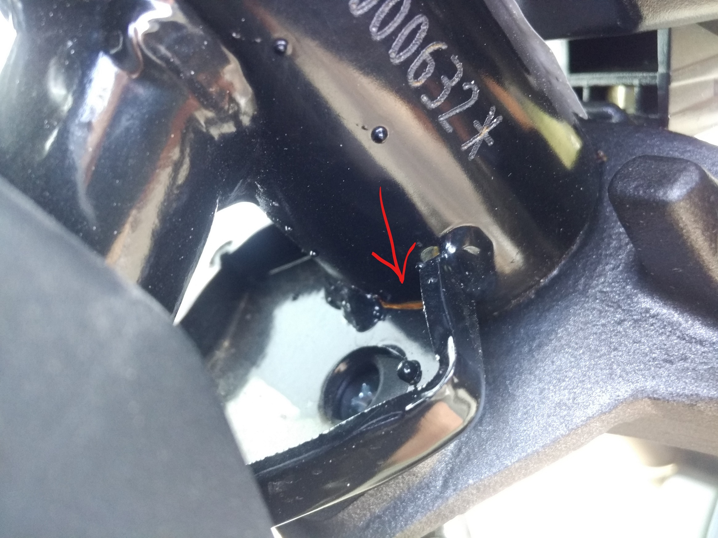

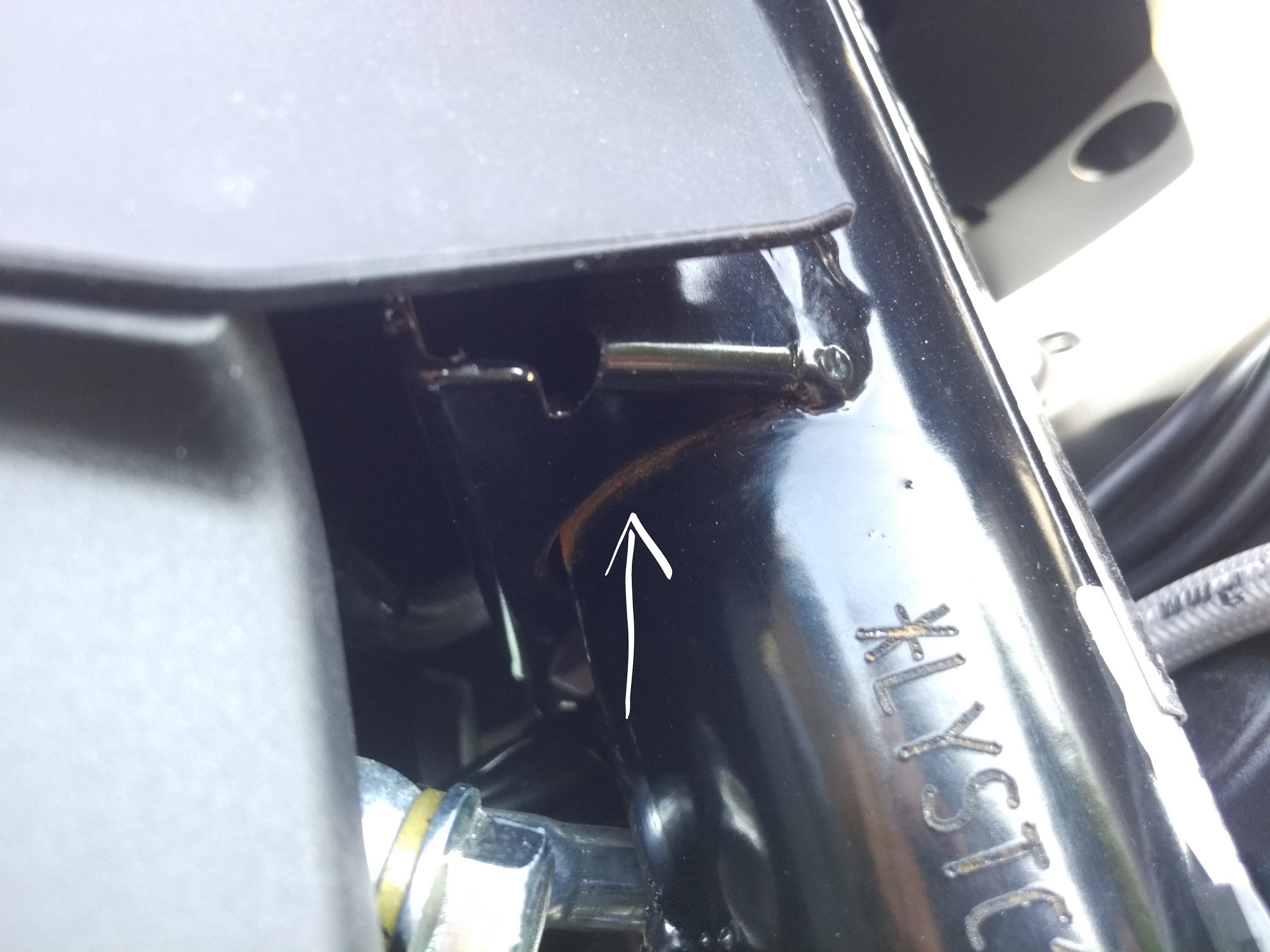

Hi,iReda hat geschrieben: Di 7. Aug 2018, 23:10 Hallo an alle,
Ich war neugierig, wie Sie Ihren Super-Soco pflegen, zum Beispiel sprühte ich regelmäßig Anti-Rost-Spray auf Schrauben und Schlüssellöcher
das kann ich nur wärmstens empfehlen. Ich bin nur ein einziges Mal bei Regen ca. 15 Minuten gefahren. (Wurde während der Fahrt vom Regen überrascht). Am nächsten Tag habe ich mir insbesondere die Schweißnähte angeguckt und an einigen Stellen ROST entdeckt. Insbesondere bei der Lenkradaufhängung ist es zu sehen.
Letzte Woche habe ich auch auf chinesischen Seiten einen Artikel gesehen, wo ein Fahrer Fotos von seinem verrosteten Lenkergelenk gezeigt hat. Dieses ist bei ihm gebrochen und er hatte viele Schürfwunden an den Armen - ist ihm wohl während der Fahrt passiert.
Also von der Qualität bin ich nach dieser Erfahrung extrem endtäuscht. Das ist echt billigste Verarbeitung und geht zu Lasten der Sicherheit.

Ich habe den Großteil des Rosts bereits selbst entfernt aber noch 2 Bilder von kleinen Stellen gemacht.
Ich werde am Samstag die ganze Maschine zerlegen und entrosten, Lack permanent versiegeln und dann wieder zusammenbauen. Hab keine Lust, das Ding nach 1 Jahr entsorgen zu müssen.

Heute habe ich noch mal genau drauf geachtet und siehe da: Hab an den gleichen Stellen wie auf dem Foto Rost. Außerdem auch hinten am Rahmen. War deshalb heute bei meinem Händler; er hat’s fotodokumentiert und dem Techniker bescheid gegeben. Nächste Woche soll ich mehr erfahren.
