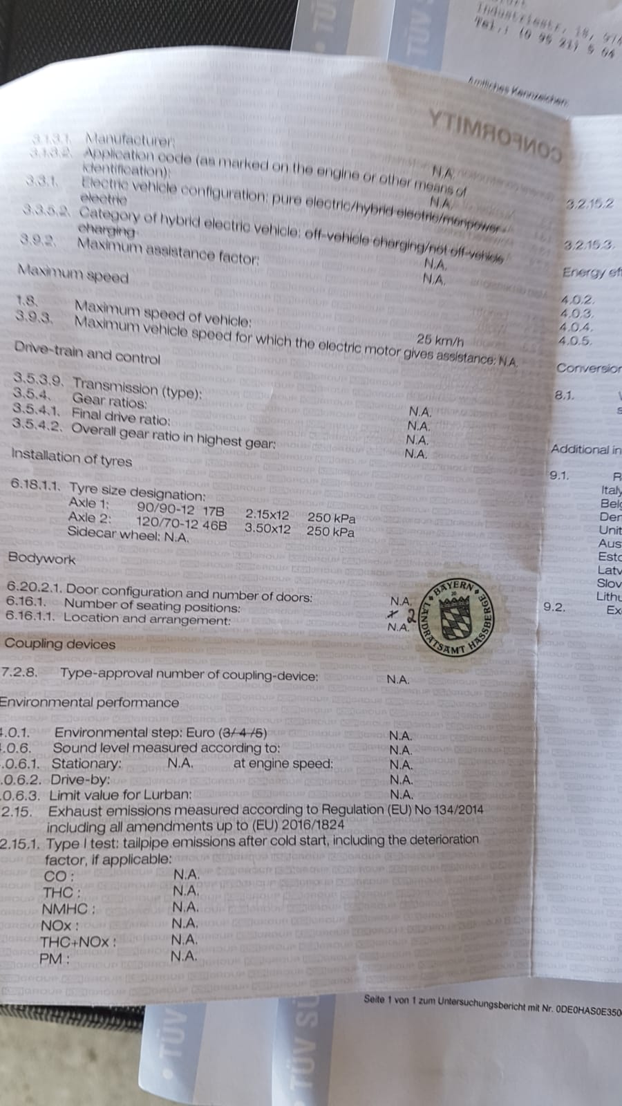

Alf, nein in den CoC steht leider nichts.

Doch, schau mal auf den Punkt 0.6 - 0.9 der COC: location of the Statue Plate....( oder so )...
Und bei einem Mofa gibt es Zulassungsmäßig keine zwei Sitzplätze.

Alf, die neuen CoCs sehen grundsätzlich anders aus, aber dennoch findet sich die Angabe unter 0.5.1.
Dazu müsste man allerdings den Referenzpunkt kennen...

Alf, Ja habe ich auch gelesen. Aber ein Koordinatensystem ohne Bezugspunkt bringt wenig.
Und doch laut KSR werden die neuen 25er Papiere gleich so ausgestellt das 2 Sitzer drinnen steht. Ist auch laut neuen EU Gesetz erlaubt, wenn der Roller baulich dafür geeignet ist, wie das vorhanden sein von zweiten Sitzplatz, Fußstützen und Haltegriffen.

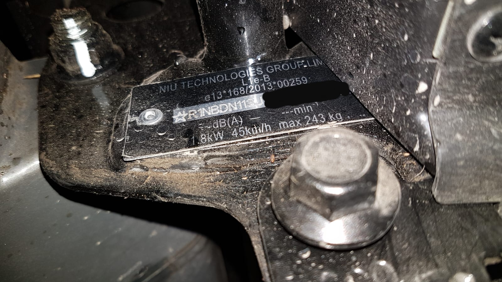

So gerade noch mal raus gegangen, hatte mir keine Ruhe gelassen. Und siehe da 45er Typenschild noch drauf.
So ein Pfosten sorry Vollpfosten von Händler, echt null Ahnung drückt mir CoC über eine Woche später mit 25er Typenschild in die Hand ohne was zu sagen.

Zum Thema lose beigelegtes 25er Typenschild meinte er, dieses sollte schon richtig angebracht werden und das alte entfernt werden.
Ich werde es jetzt so machen, da der Aufwand mir zu groß ist, ich klebe das 25er in die Sitzbank. Und wenn die Polizei uns anhält kann man es ja erklären, zudem wenn er wieder zurückgerüstet wird, würde es ja dann passen. Oder was meint Ihr kann es zum Problem werden?

Zwei unterscheidlich FIN-Schilder im gleichen Fahrzeug, und dann auch noch an einem demontierbaren Bauteil (Sitzt kannst Du abschrauben, dann ist das Schild weg), wird die Rennleichtung bei Bedarf mit Sicherheit monieren. Roller zerlegen, 45-Schild die Nieten rausbohren and abnehmen, 25er Schild annieten ist die einzig korrekte Methodik. Aber ja, macht mehr Arbeit

Ja stimmt, normalerweise müsste es eigentlich der Händler machen. Aber der bekommt das Ding nicht mehr in die Finger.
Muss mal überlegen evtl. altes Schild unkenntlich machen und neues natürlich nicht an die Sitzbank sondern in den Strauraum wo auch die eingestannzte Nummer ist.
