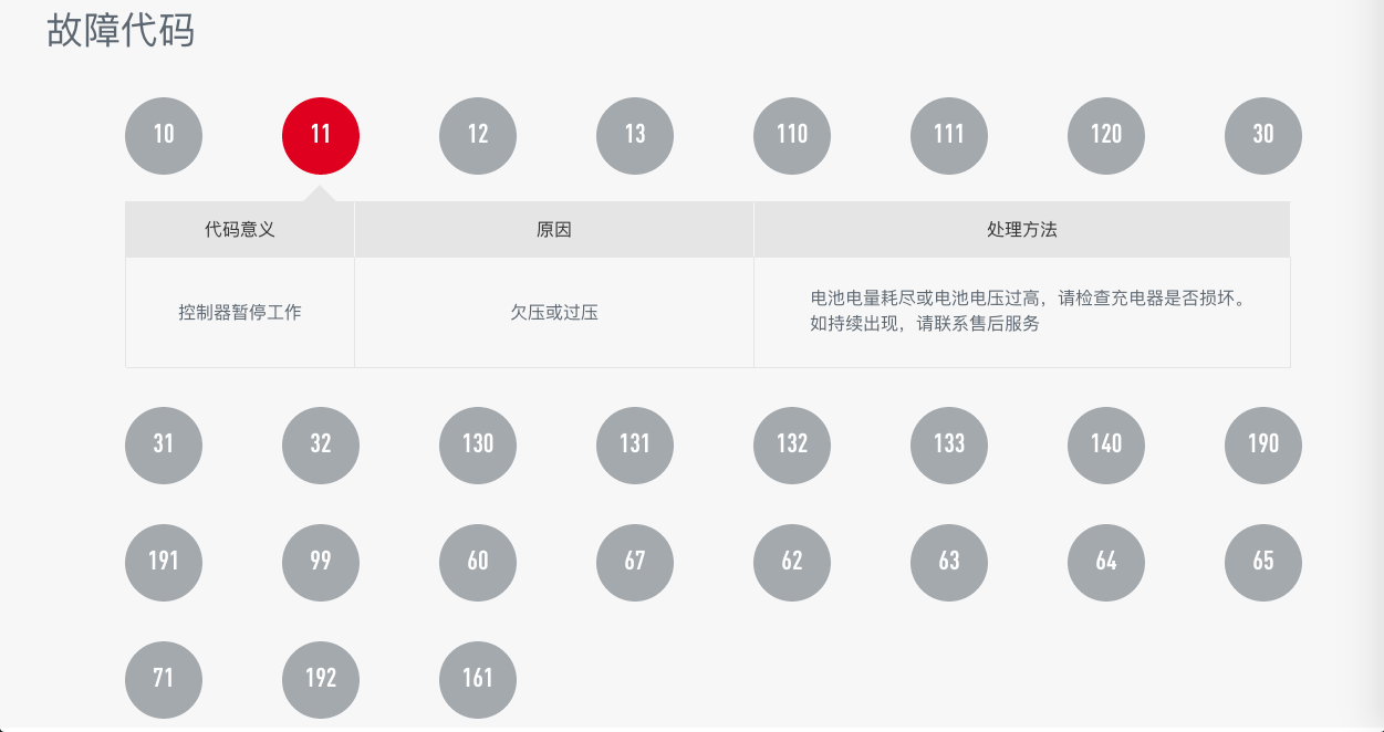

Und jetzt ist der Akku ganz tot... Wollte gerade nach Hause fahren. Plötzlich kein Gas mehr, Fehler 11 und aus...Jetzt geht kein Display und gar nichts mehr!

Ich konnte zu Fehler 11 nichts in der Bedienungsanleitung finden. Es gibt den Fehlercode auf der chinesischen NIU Homepage. Ich habe aber keine Ahnung, was er bedeutet.easy2 hat geschrieben: Mi 22. Aug 2018, 17:07 Und jetzt ist der Akku ganz tot... Wollte gerade nach Hause fahren. Plötzlich kein Gas mehr, Fehler 11 und aus...Jetzt geht kein Display und gar nichts mehr!
