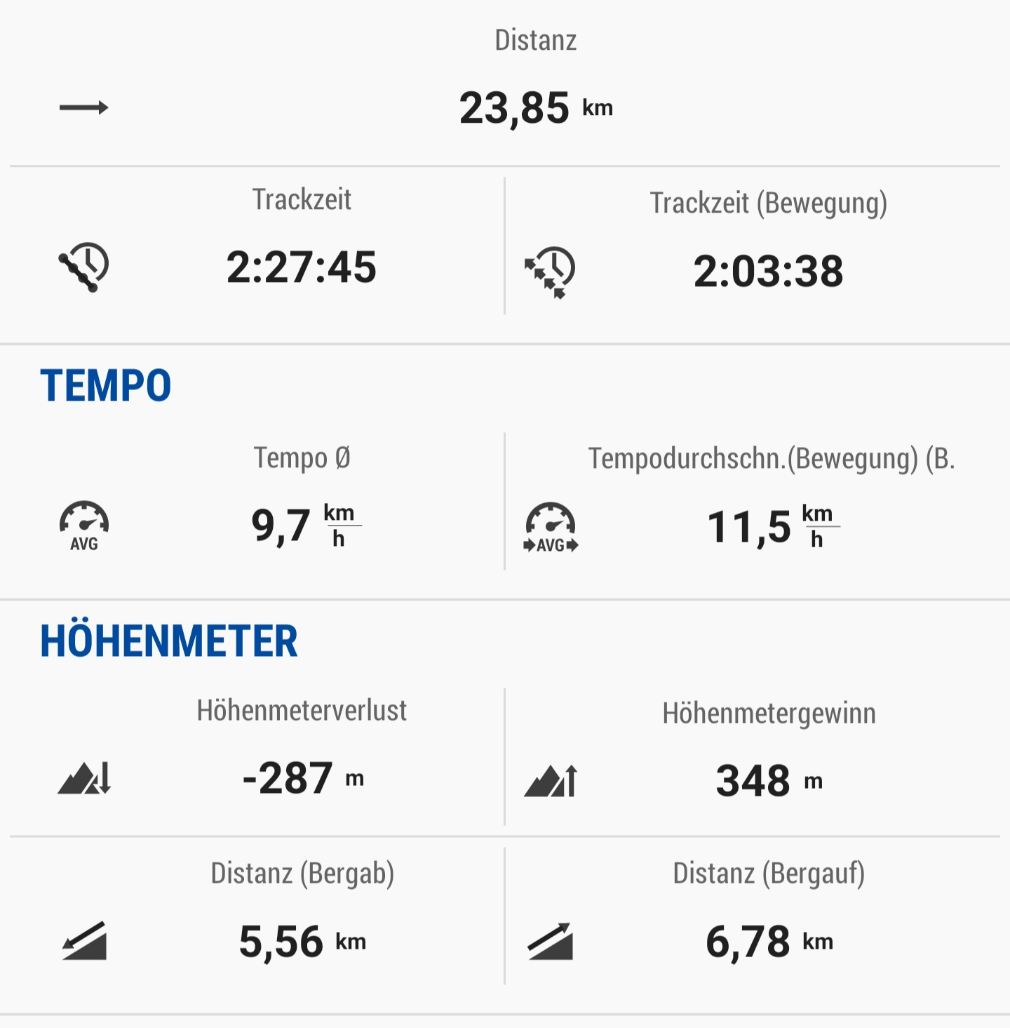

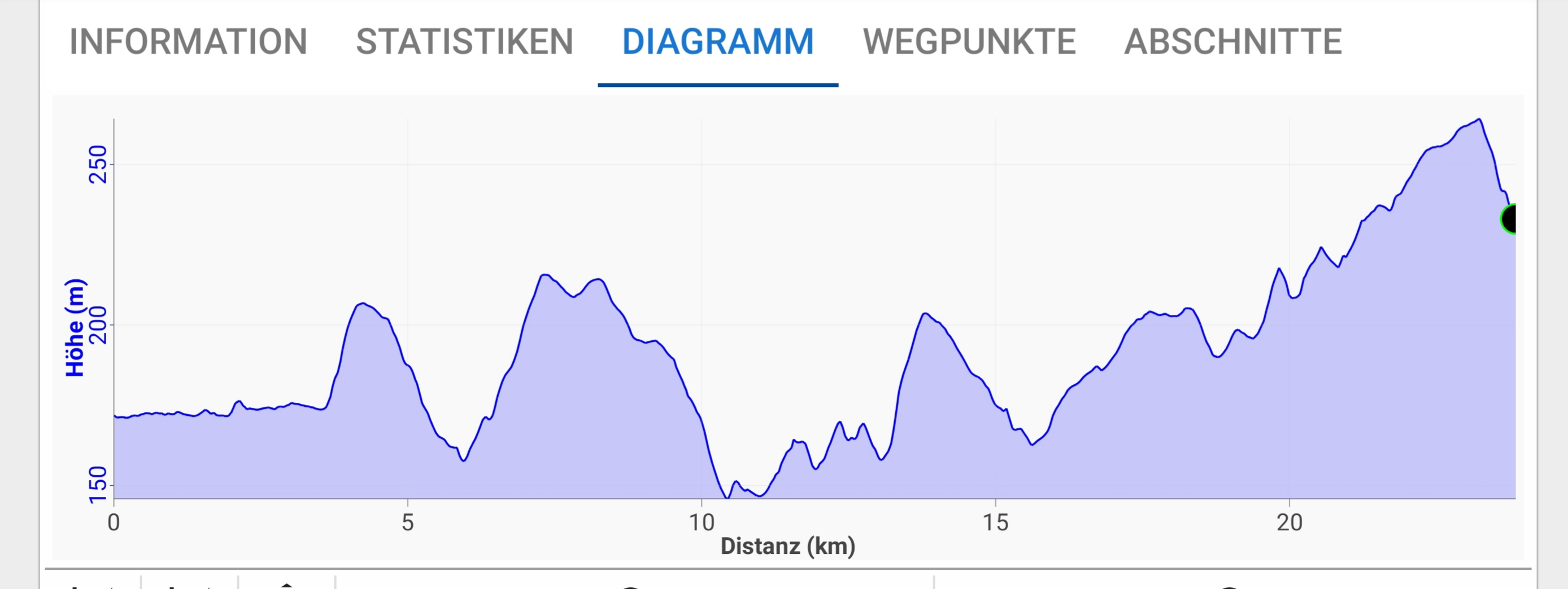

Hallo zusammen,ich habe de EC seit Dienstag.
Am Donnerstag dann meine erste Tour.
Geschafft habe ich 24km. Wiege 95kg und wohne im bergischen Land.
Dazu 2 Screenshots vom Navi
Grüße Jürgen

Hallo Jürgen,
coole screen shots, Danke dafür.
Bist ja auch ein properes Kerlchen mit 95kg.
Wieviele Balken hattest du denn noch am Ende?
Viele Grüße von Rande der Eifel
Henri :)

Hallo Henri,
die Balken waren leider " verbraucht ".
Die letzten 500m musste ich auch auf gerader Strecke schieben.
Grüße Jürgen
