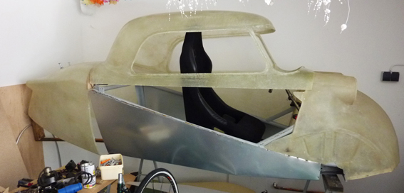

Jow, danke nochmal für die Beiträge, auch die kritischen. Es bringt einem immer weiter wenn man sich austauschen kann.
Ein paar Punkte muss mann einfach mal festklopfen um die Richtung nicht zu verlieren.
Also es wird ein 3 rädriger Kabinenroller.
Willy Messerschmitt sagte mal: "soviel wie nötig, so wenig wie möglich!"
Machbar ist sicher vieles. In der KaRo-Scene gibt es schon eine Menge Um-/Nachbauten die zum Teil sehr ausarten. Bis hin zu einem 60PS Honda Motor (160 auf der Autobahn). Ich finde es muss ein "Roller" bleiben und die Herrausforderung besteht (wie früher) darin, mit möglichst wenig - möglichst viel rauszuholen. Die ersten KaRos hatten vorne Schubkarrenräder, weil nach dem Krieg nix anderes aufzutreiben war.
Zu beachten ist auch, das ich nicht zuviel verändern darf (z.B. zu großes Hinterrad), denn für den TÜV bleibt es ein KaRo.
Ich werde also (auch aus finaziellen Gründen) mit einem 3kW Schlachtroller anfangen und alle nutzbaren Teile übernehmen. Das ist schnell und relativ einfach. Dann die Fahrleistungen testen, dann nach und nach verschiedene Verbesserungen ausprobieren ....
Besonders gut finde ich den Vorschlag Sponsoren zu gewinnen.
Gruß ZIMBOW
Gruß ZIMBOW
