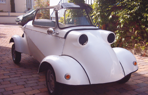

Tach Leute,
hier mal ein Bild von meinem selbstgebauten Roller (ja-der König der Roller), mit Yamaha 250cm Verbrennungsmotor (Majestix). Ist aber nicht das wahre Ziel - das wahre Ziel ist der dreirädrige mit Elektroroller-Hinterteil an dem ich schon fleißg bastel!
Dafür suche ich immer noch einen Roller, erst mal zum Erfahrungen sammeln und dann zum schlachten!!!

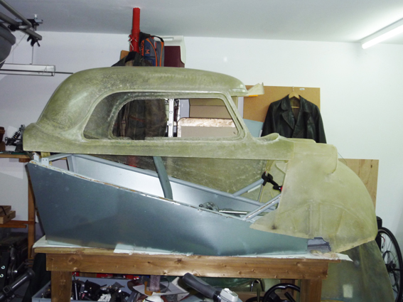

Die Karosserie liegt schon in der Garage bereit. Aber ich fürchte ich kann erst mal auf eine Zahnarztrechnung sparen.
