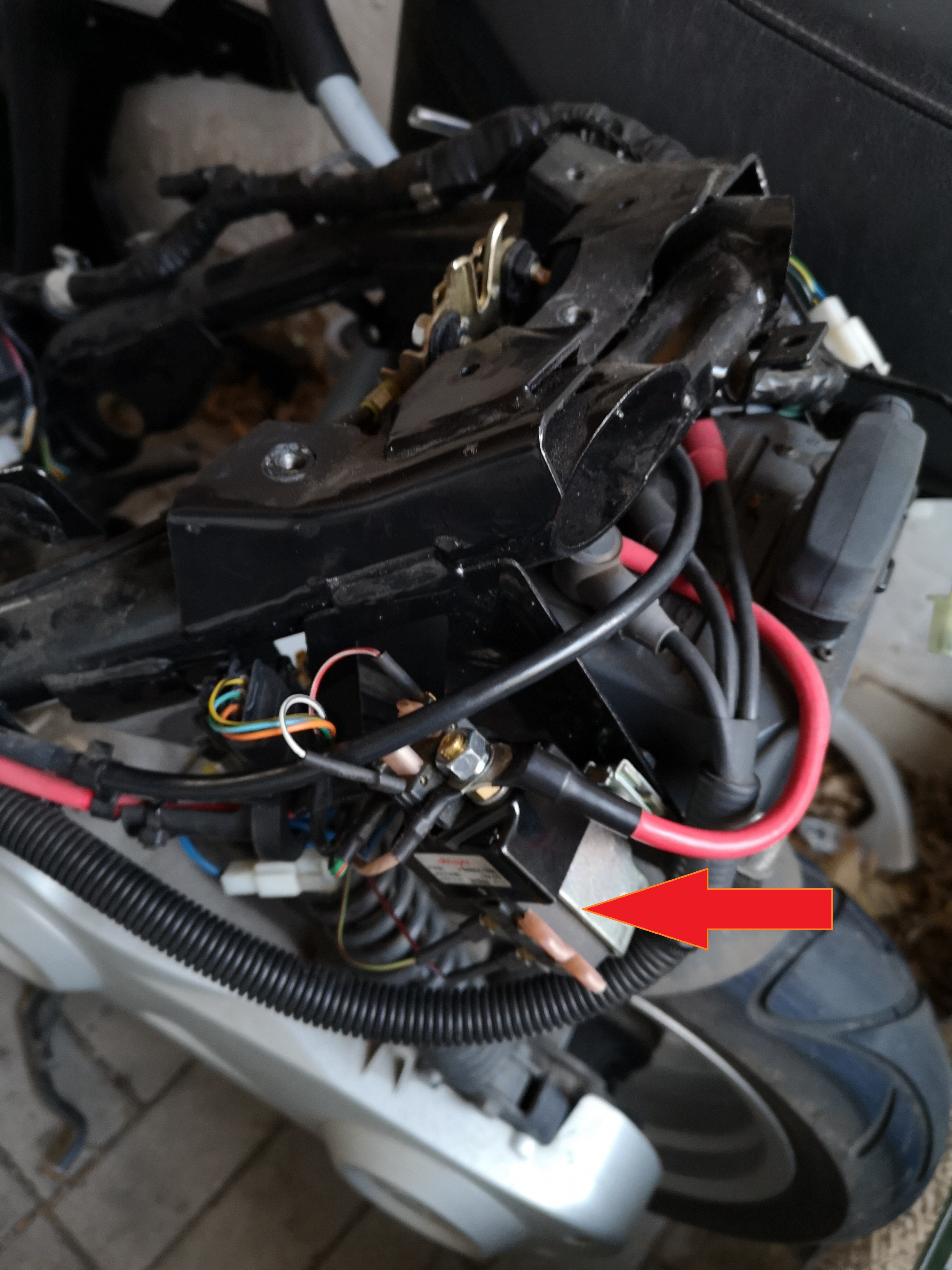

Daraufhin ging eine neue Fehlersuche los. Ich tauschte alle elektronischen Bauteile nacheinander aus. Von dem DC/DC Wandler über das Geschwindigkeitsmodul bis hin zu den Dioden brachte es keinen Erfolg. Nachdem ich mir den Schaltplan nochmal angeschaut habe, hatte ich noch das Hauptrelais im Verdacht, welches dann auch wirklich der Übeltäter war. Nachdem ich von dem Austausch-E-Viva auch dieses eingesetzt habe, lief nochmal alles. Das Hauptrelais sitzt übrigens links am Heck (siehe Bild)

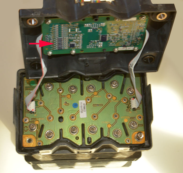

Ich bin zumindest sicher, dass er sich nicht unter der Platine in den Akkublocks befindet. Da würde er ja Sinn machen um die Zelltemperatur zu bekommen.
Im Deckel der Blocks ist eine Platine, darunter sind nur dicke Leiterbahnen für den Laststrom, daran hängen sofort die Coladosen dicken Zellen, keine weiteren Kabel dahingehend.

Danke, ich habe die ja damals auch geöffnet:
viewtopic.php?f=28&t=5256 und tippe schon, dass der auf der Platine ist. Leider ist im Workshop Manual nur die Rede vom Motortemp.Sensor und vom Aussentemp. Sensor, die ich beide aber schon kenne. Zum Batterietemp. Sensor habe ich da gar nichts gefunden.Vermutlich Teil einer Batteriedoku, die es natürlich für uns und die ohnehin ahnungsarmen Peugeot Händler nicht gibt.

Ein kleines Dinger ist ja doch da rechts neben den Aufklebern auf der unteren Leiterbahn.

Ja, das ist ein Widerstand. Aber ich tippe auch nicht darauf, dass der Sensor defekt ist, sondern eher, dass es an dessen Auswertung scheitert. Fehlende Verbindung zum Bord 86 oder ähnliches.Daher würde ich die gerne stilllegen Mir bleibt daher (mal wieder) erst einmal die Zerlegung und Kontrolle sämtlicher Steckverbindungen.
