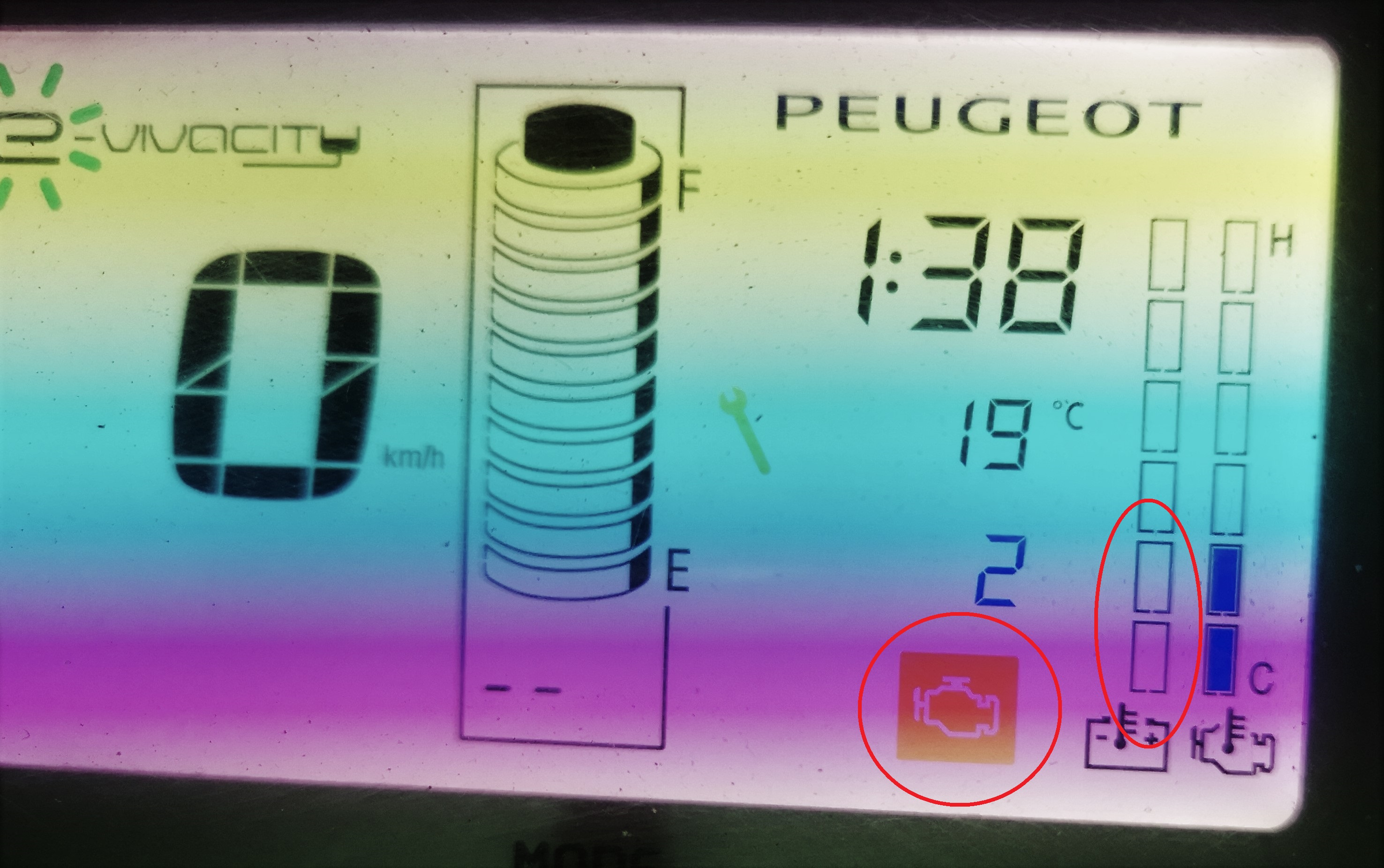

Mein Roller hat anscheinend Probleme mit der Kommunikation mit der Batterie. Dies äußert sich dadurch, dass die "Motorkontrollleuchte" angeht und somit kein Fahren mehr möglich ist. Weiterhin wird die Batterietemperatur nicht mehr angezeigt (siehe Bild).
Angefangen hat das bereits vor einem Jahr. Allerdings nicht immer gleichmäßig. Das heißt zwischendurch ging es immer wieder. Damals war ich noch bei einer Peugeot-Vertragswerkstatt, die komplett mit dem E-Viva überfordert war. :roll: Diese haben dann einen mir damals nicht näher erläuterten Kabelbaum ausgetauscht. Ich schätze, dass es der Kabelstrang des Bus-Systems(?) zwischen den Batterien war. Erstmal schien es geholfen zu haben, aber später trat der Fehler erneut auf. Diese Fehlermeldung verschwindet allerdings, wenn man den Roller 1-2h lädt. Danach kann man den Roller wieder fahren, bis der Fehler erneut auftritt. Dieses erneute Auftreten des Fehlers ist in letzter Zeit immer schneller passiert, sodass er jetzt vorerst stillgelegt ist und ich jetzt selbst an dem Problem arbeite.

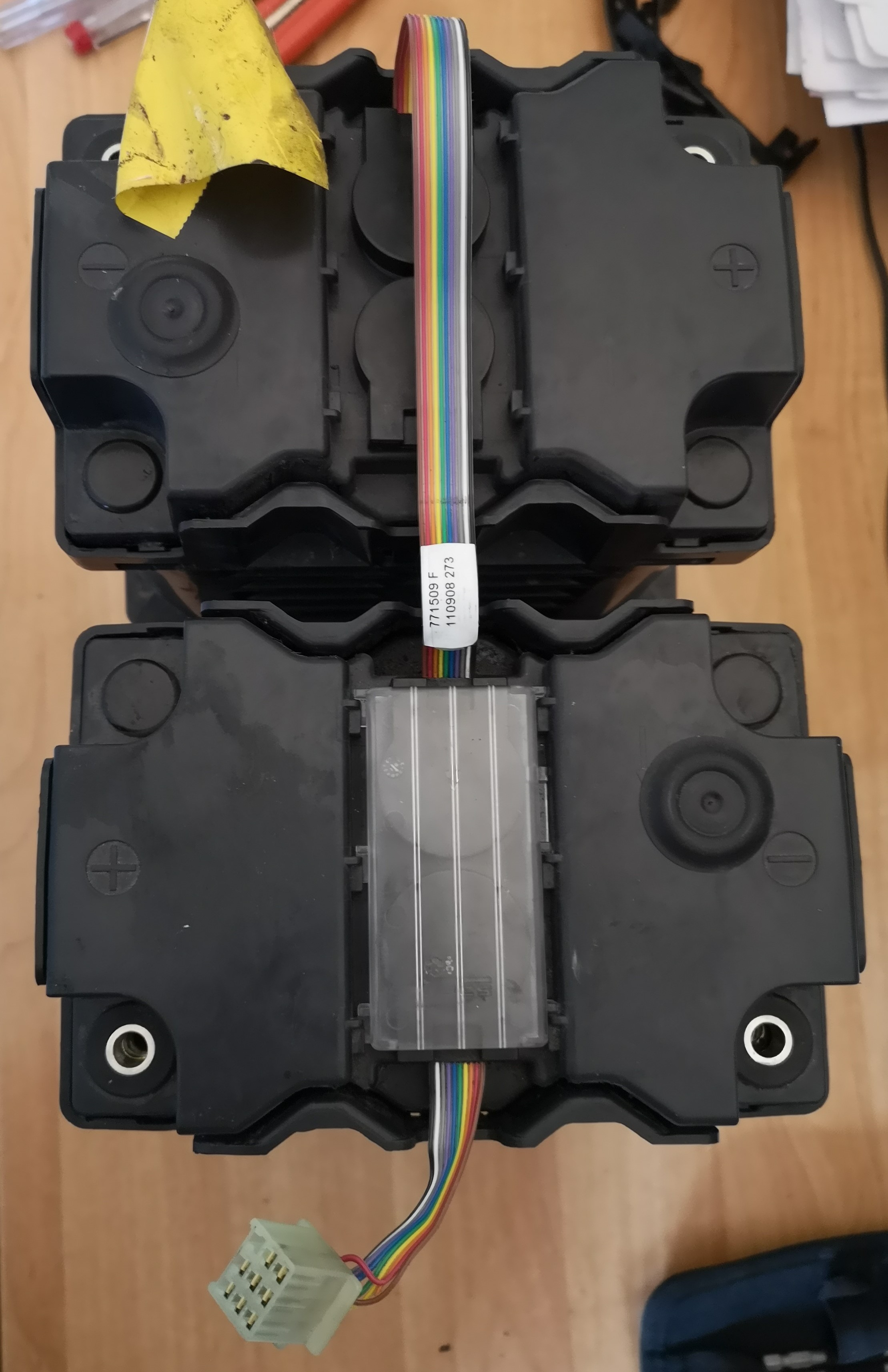

Ob es jetzt ein Bus-System ist weiß ich nicht genau. Hier mal ein Bild des Kabelbaums:
Batterieverkabelung
Batterieverkabelung

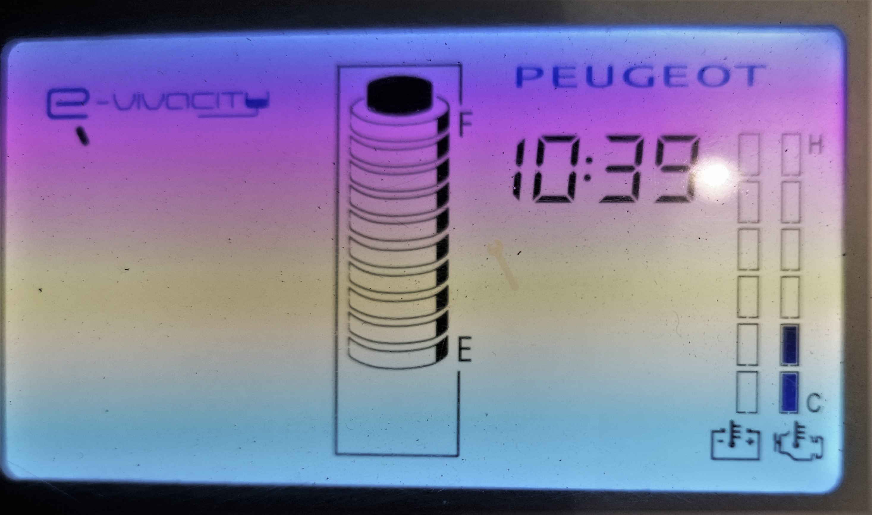

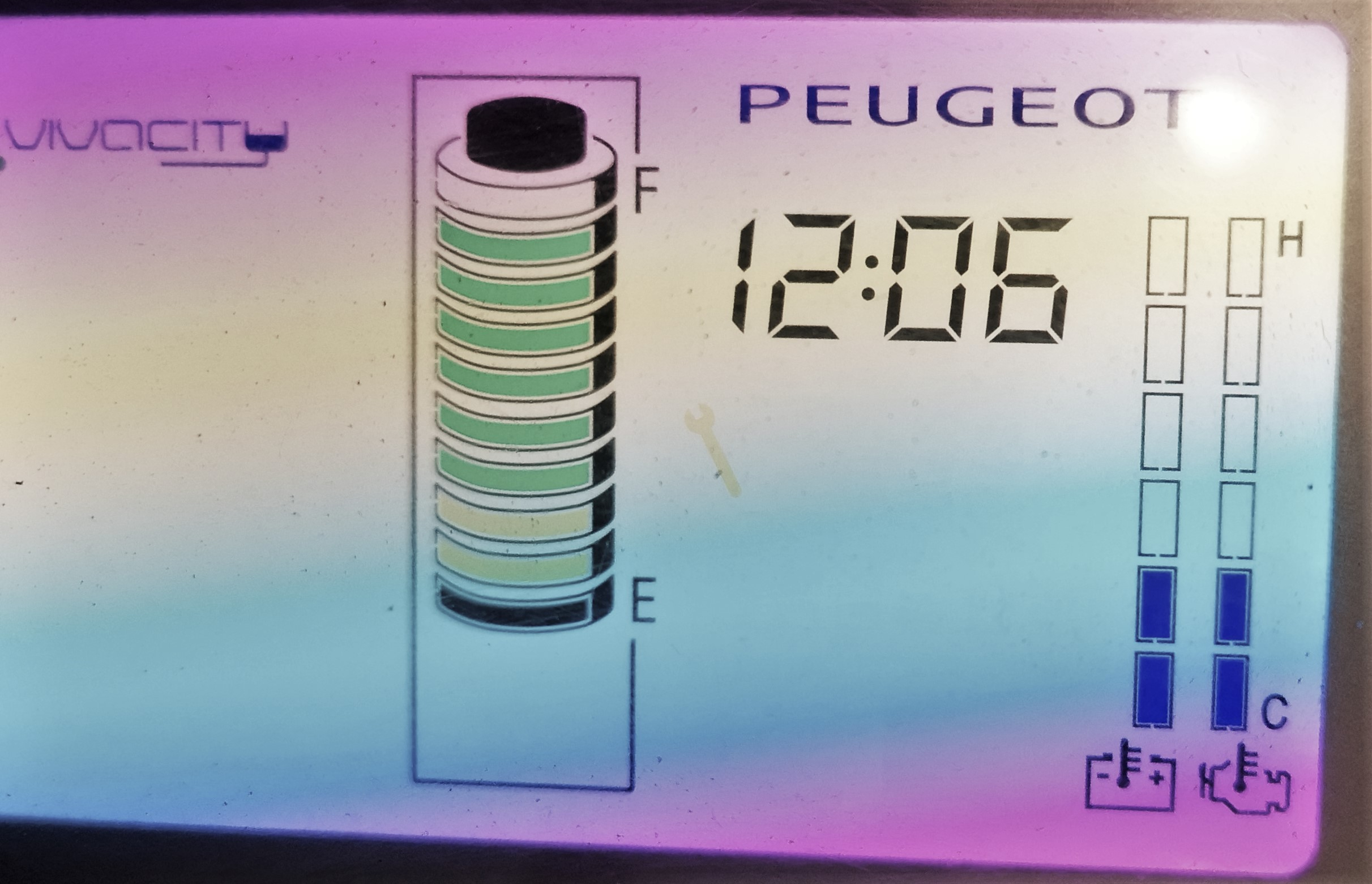

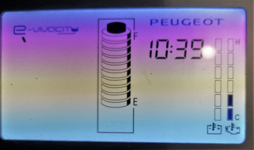

Nochmal eine kurzer Anhang zum Auftreten des Fehlerfalls:
Also mittlerweile tritt der Fehler auch im vollgeladenen aber vom Netz getrennten Zustand auf. Also nach dem Beenden des Ladevorgangs tritt der Fehler nach einigen Stunden auch auf, wenn man nicht gefahren ist. Wenn man dann den Roller nochmal lädt wird erstmal keine Temperatur und auch kein Akkustand angezeigt:
Erst nach ungefähr 1,5h zeigt er alles an und auch dass der Akku geladen wird (Anhang 3):

die Werkstatt wird vermutlich die beiden bunten Kabel (auf Zeichnung162656 Teil 7 und 8) getauscht haben, die auch auf dem Foto sind.
Aufgrund der Vielfarbigkeit tippe ich da auf die BMS-Zellenkabel. Falls in den 24 V Akkus-LiFePO4 zellen verbaut sind, müssten neben Baterie Plus und Batterie Minus (Dicke Kabel) noch mindestens sieben Spannungswerte an das BMS übertragen werden. Das achte Kabel (im Stecker sind ja acht belegt) könnte der z. B. auch der Temperaturwert aus dem Inneren des Akkus sein, der zum BMS geführt wird. Sobald das BMS nicht alle korrekten Werte hat, schaltet es den Akku ab. Mit vermutlich dem Ergebnis das Du kennst.
Wenn es an dem bunten Kabel nicht liegt, muss wohl ein Akku geöffnet werden.
Die bunten Kabel übertragen meines Erachtens Spannungswerte, die man gegenüber Batterie Minus messen können sollte, oder aber Sensorspannungen.
Da wo die hinführen oder herausführen ist wohl die BMS-Elektronik drin (in einem oder in Beiden der Akkus, im Ladegerät, im Controller ???)
(Egal ob nun Bus oder nicht: Da die Übetragung ja manchmal funktioniert, wird ein Defekt an einem Kabelkontakt, im BMS oder einem Sensor vorliegen)
Das misteriöse Verhalten bei Vollladung gibt mir aber noch zu Denken. Oft gehen die DC/DC-Konverter (=12V Regulator) nach ein paar Jahren kaput. Und was die im Defektfall alles mit Spannungsschwankungen durcheinanderbringen können, mag hier auch eine Rolle spielen.
Kann aber natürlich auch daran liegen, dass nach 1,5 h wieder Nachgeladen wird und mit höherer Temperatur (durch Laden) ein Kontaktfehler wieder verschwindet.

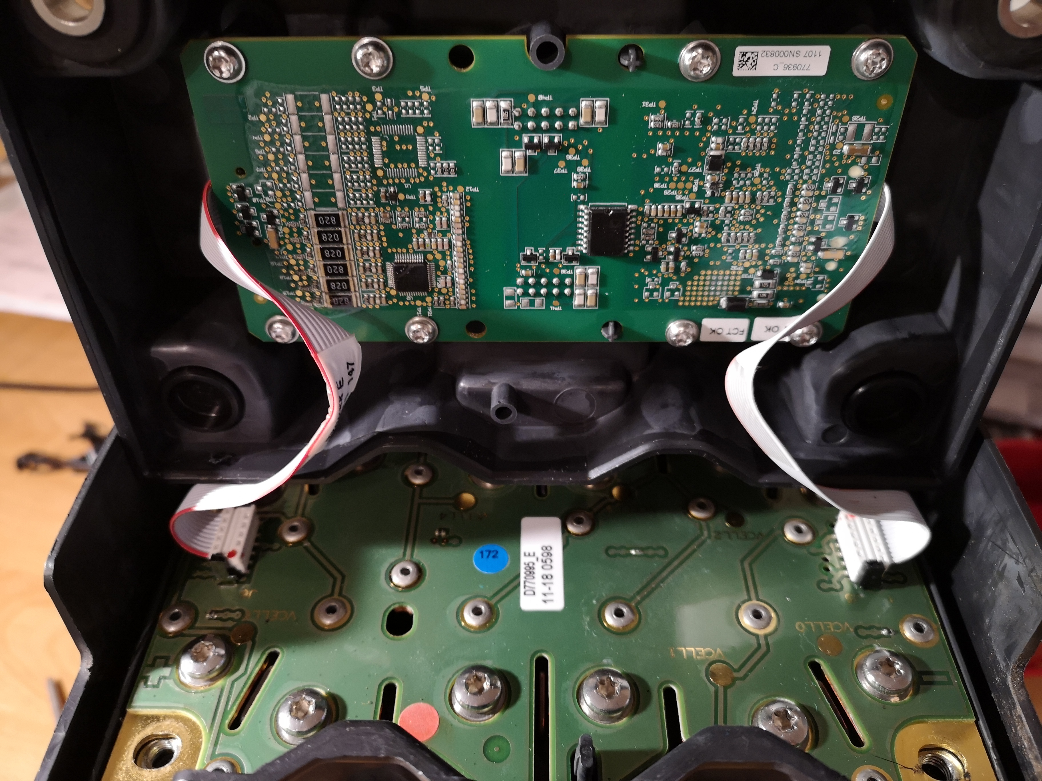

Ich habe bereits schon die Akkus geöffnet um die Spannung der einzelnen Zellen nachzumessen. Dort befindet sich eine Platine zum Abgreifen der Zellspannungen und oben im Deckel eine Weitere.
Nun habe ich das Herz der oberen Platine identifizieren können. Dabei handelt es sich um den AD7280A - ein Lithium Ion Battery Monitoring System mit Daisy-Chain Interface.

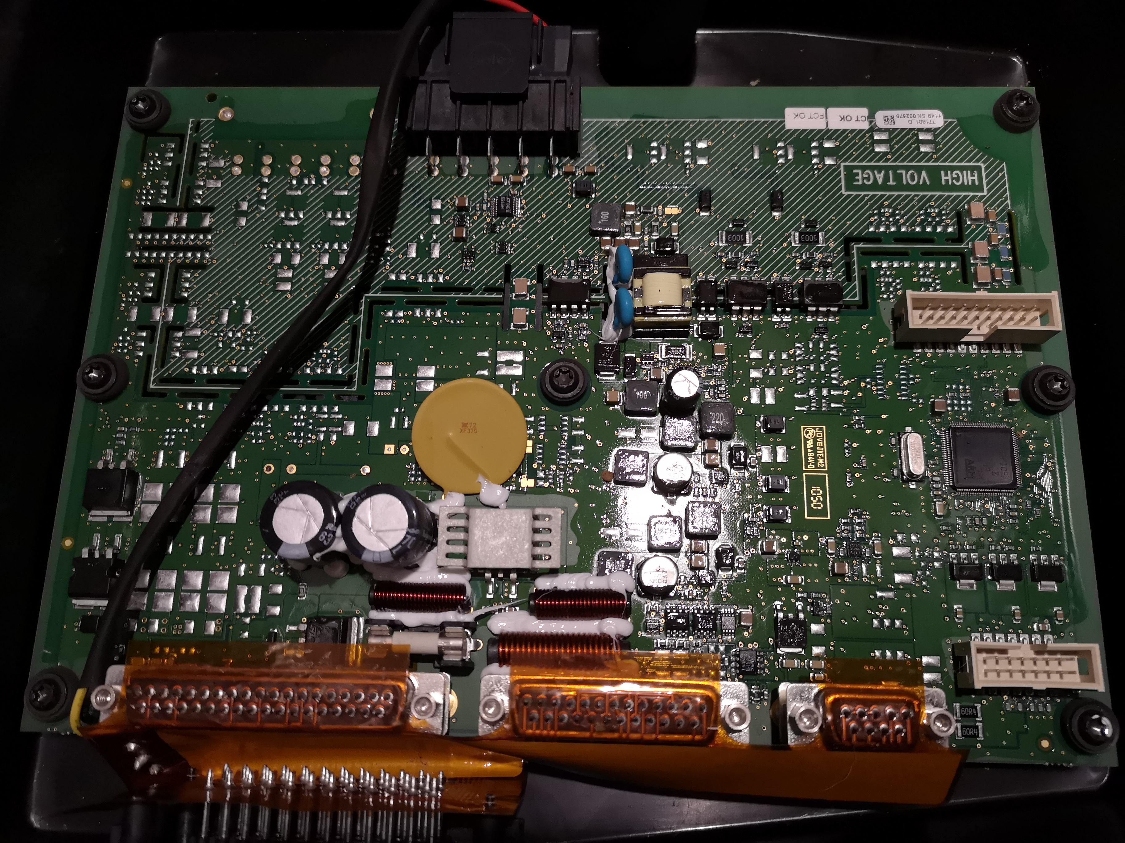

Das eigentliche BMS ist bei dem Vivacity unter dem Helmfach verbaut.

Die Platine im Deckel des Akkus (ggf. nur in einem der Akkus) scheint der BMS-Teil zu sein, der die Lastmodule enthält.
Dann wäre wohl sechs Li-Ion-Akkus in jeder Batteriebox und das Kabel zwischen den Boxen könnte (wenn nur eine Platine 87 , wie es im Schaltplan aussieht) die Zellenspannungen der anderen Box zu diesem "Modulrechner" (Lastmodulplatine) übertragen. Die sechs SMDs mit der 820 sind vermutlich die Widerstände des Lastmoduls und ggf. auf der Rückseite sind wohl weitere sechs (oder eben die andere Box hat die gleiche Platine noch mal mit sechs Lastwiderständen drin und ist digital verbunden).
Die Schlechte Nachricht wäre dann meine Vermutung, dass auf dieser Platine (im Akku-Deckel) auch der Temperatur-Sensor für die Batterietemperatur wäre. Schwer zu finden und wohl auch schwer zu reparieren, falls es die Platine so nicht mehr gibt.
Von da geht es dann wohl per Dasy-Chain digital weiter. Und der Batterie-Temp-Sensor wird vermutlich im Analog-Teil liegen oder dort angeschlossen sein. Vielleicht sitzt der aber auch in der anderen Platine direkt an den Akku-Zellen. Bei SMD-Bauteilen erkennt man leider nichts.
Trotzdem kann man natürlich alle Kabelübergänge auf Wakkelkontaktstellen überprüfen und hoffen, dass es dann mit der Signalübertragung besser ist.
Wenn irgendwo was verschmort aussähe (Diode?), wäre es natürlich auch ein Kandidat.
Die von Dir als BMS identifiziere Rechnereinheit 86 wird nur das Abtrennen des Akkus bei z. B. Unterspannung schalten und den Ladestrom.
Der Ladungsausgleich beim Aufladen erfolgt da, wo die Lastmodul-Widerstände drauf sind.
