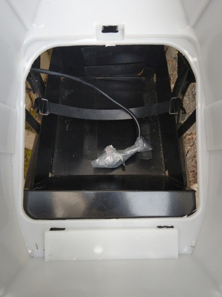

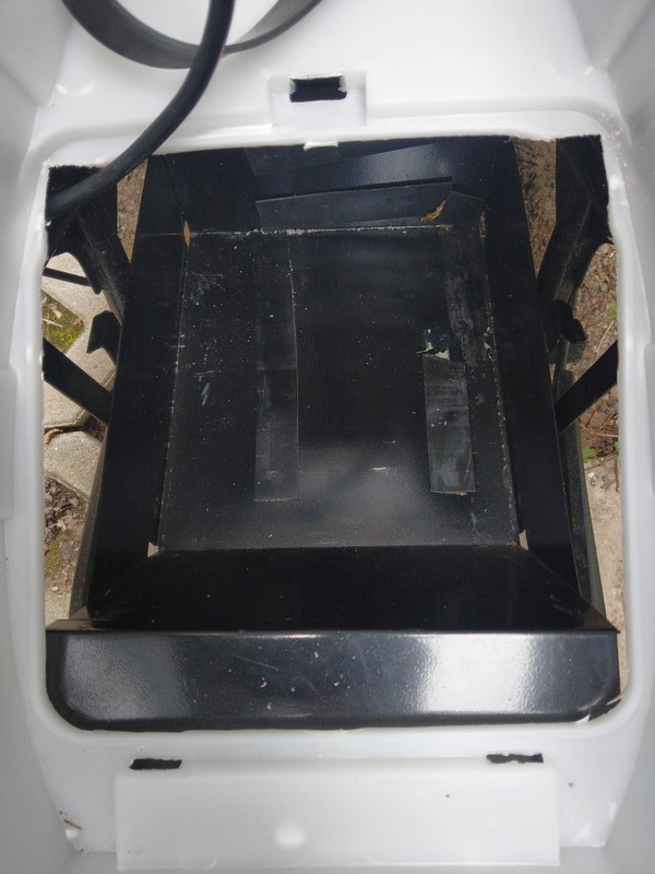

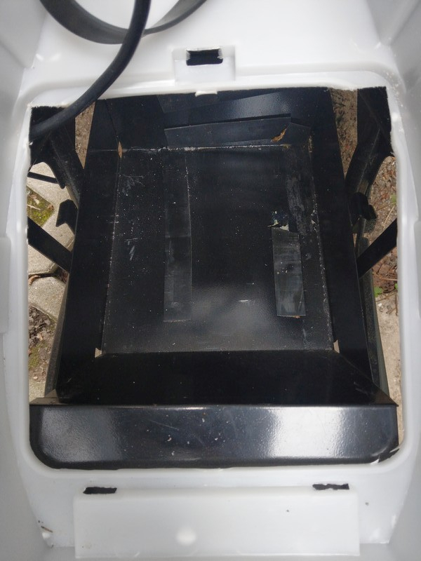

da ich nun wieder regelmäßig mit dem Falcon unterwegs sein werde, greife ich nochmals das Thema Akku -Ein und Aufbau auf.
Habe mich gefragt, was den schnellen Ein-und Ausbau erschwert. Teil der Lösung war ein um den Akku geschlungener Spanngurt, quasi als "Griff".
Trotzdem war es sehr schwierig, den Akku zu entnehmen oder einzubauen.
Nun habe ich mich (mit einer PUK-Säge) getraut, die Öffnung für den Akku ein wenig zu vergrößern.
Und zwar auf der Seite in Richtung Lenker, da die Öffnung hier etwas konisch zuläuft.
Der dort verwendete Kunststoff lässt sich sehr gut bearbeiten und ist auch nicht brüchig.
Die Fotos vorher und nachher verdeutllchen, dass ich dort links und rechts lediglich einen 1 cm breiten Streifen weggesägt habe.
Ergebnis: mit Hilfe des quer umlaufenden Spanngurtes am Akku ist ein Ein- und Ausbau ruckzuck erledigt... ein Problem weniger !

Futura Support
Beiträge: 214
Registriert: Do 19. Dez 2019, 09:02
Roller: Futura Customer Support
PLZ: 5
Re: An die falcon besitzer
Beitrag von Futura Support »
die neue Generation Falcon hat eine größere Öffnung für den Akku. Damit sollte es leichter sein ihn rein und raus zu tun.
