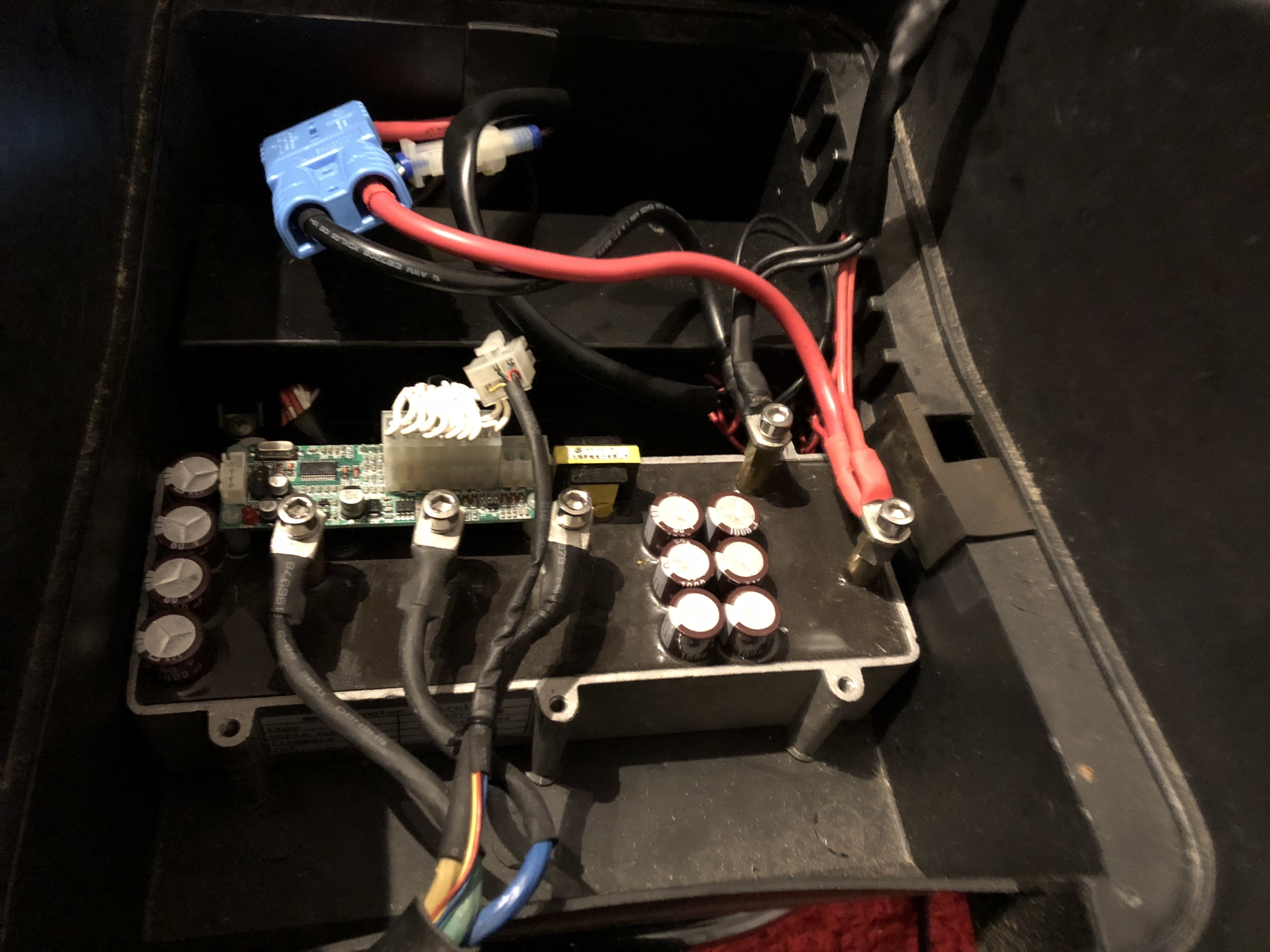

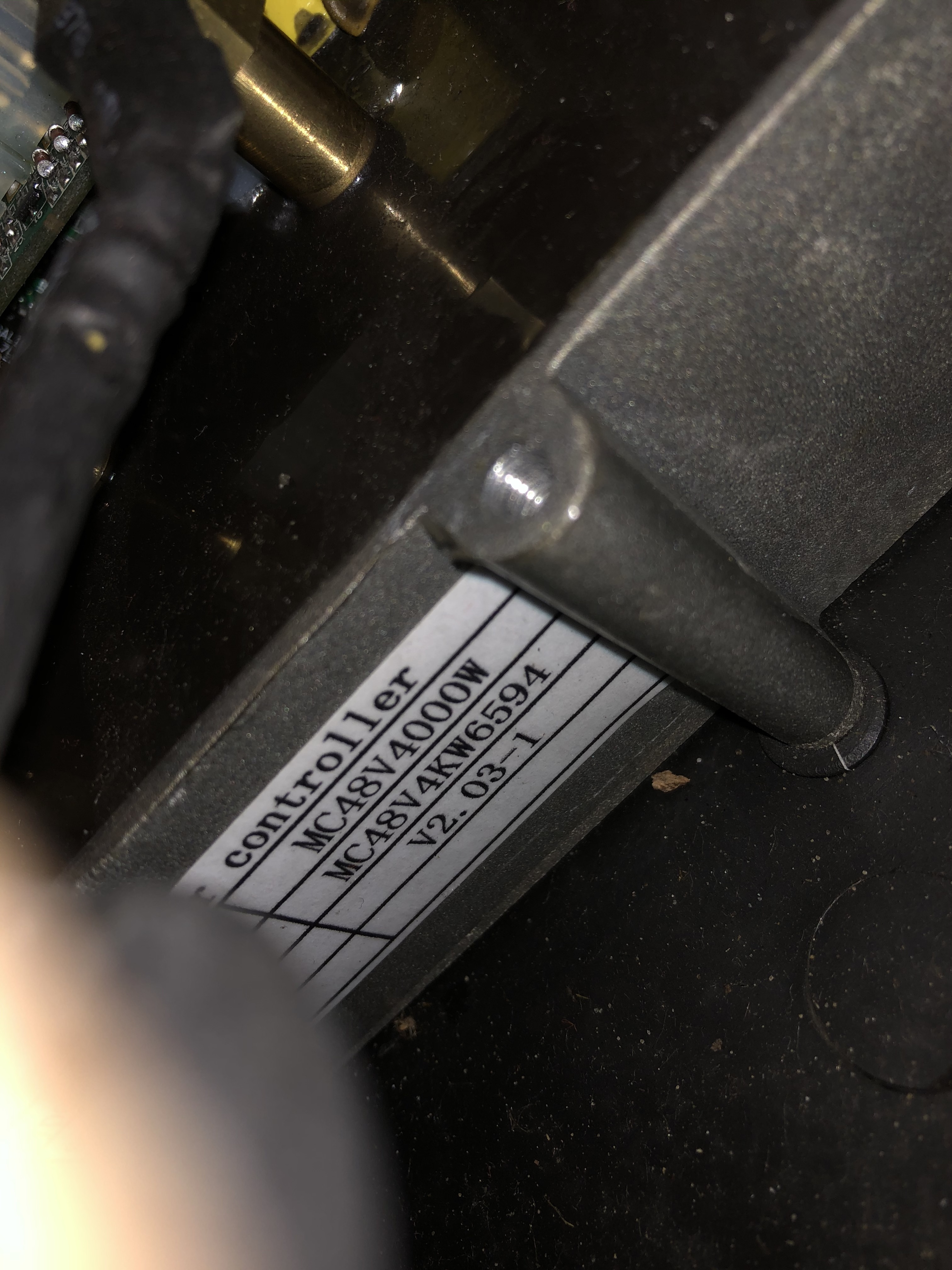

Das sind Fotos von meinem Controller.
Ich habe auch die Kontakte vom 5poligen Kabel zum Motor nochmal gecheckt und etwas angekratzt.
Aber der Fehler tritt trotzdem auf.

Proud Eagle , wie gesagt die gleichen Symptome hatte ich hier im Test , anderer Controller und nun läuft wieder alles !
