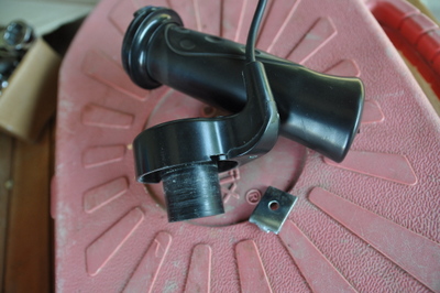

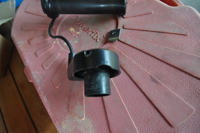

So, genug der Weinerei, den Gasgriff habe ich repariert, da waren zwei Kunststoffnasen, die den Griff halten, abgebrochen - hat wohl zuviel in der Sonne gestanden, hier in der Toscana... war der Kunststoff schon sproede... Habe mir einen Haltering aus Edelstahl mit Nasen gemacht, jetzt geht er wieder, leider nur ohne Rueckholfeder... aber bis zum Ersatz wird er wohl halten...
Ist ein 08/15 Hallsensorgriff (hat einen Magneten innen), moechte so ein Teil aber lieber nicht wieder verbauen... Bei Kelly 15$, aber dass kann es nicht sein...
Der Maguragriff 317 sieht da sehr viel besser aus, ist aber ein Poti...
Grosse Frage: Kelly gibt fuer den 48601 an, a 3 wire Potiontiometer will work... wisst Ihr da schon was?
Diese Geschichte mit den brechenden Gasgriffen ist aber trotzdem aeusserst uebel... Ich habe echt Schwein gehabt...
anbei die Fotos:
- Da waren die Nasen dran...
- DSC_2703.JPG (56.28 KiB) 1911 mal betrachtet
- DSC_2704.JPG (69.35 KiB) 1911 mal betrachtet
Foto von der Reperatur muss ich noch machen, reich ich dann nach...
