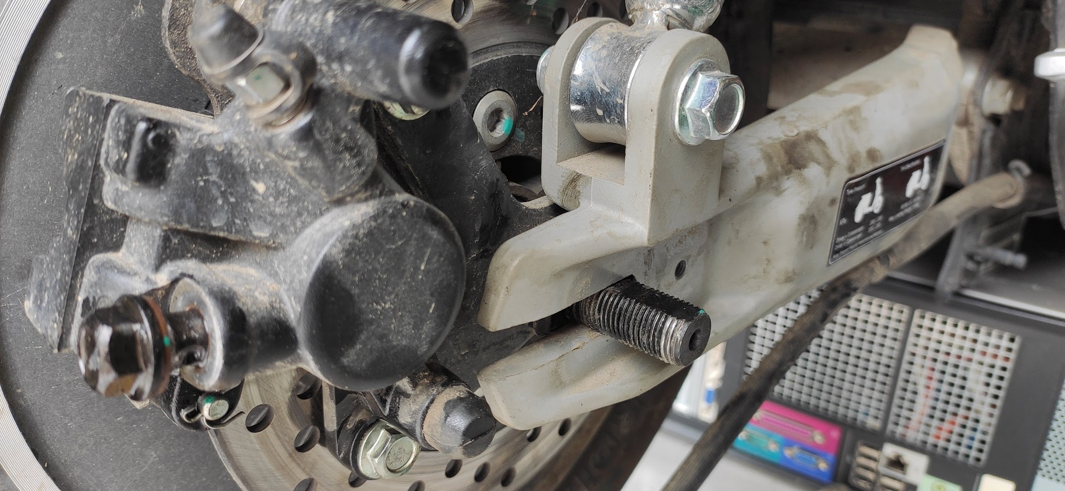

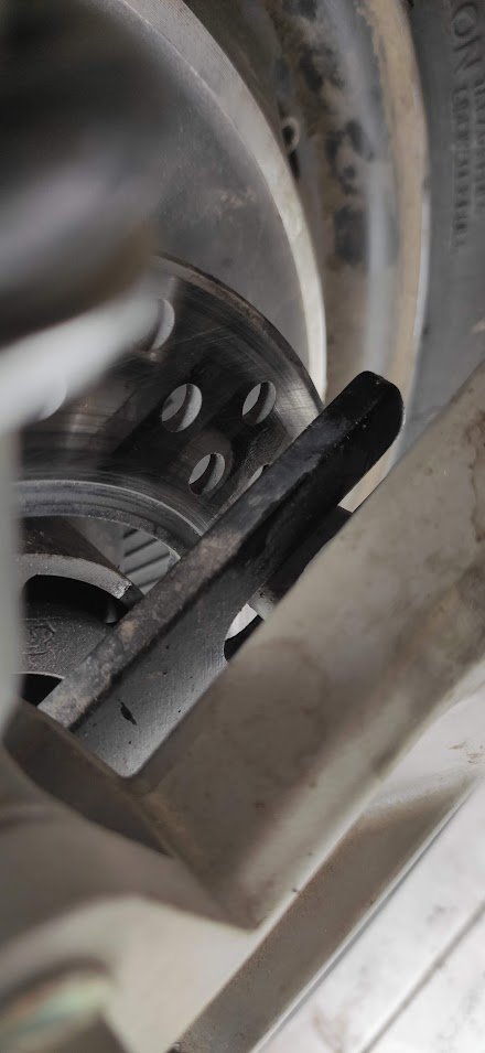

Soweit bin ich nun auch, nur krieg ich den Hinterreifen inkl. Motor auf der rechten Seite noch nicht raus:
Es scheint so, als hängt das noch in dieser Spange bei den Bremsen fest:
Wie ist denn nun der richtige Ablauf, um an den Hinterreifen zu kommen?
Die Bremsleitung muss ich danach natürlich entlüften.
Beiträge: 20611
Re: Hinterrad ausbauen wegen platten Reifen
Die Bremszange muss natürlich weg, kann man normalerweise mit zwei Schrauben wegmachen! Vorher kommt der Motor da nicht raus...

Ähm...Warum hast du die Bremsleitung abmontiert? Das ist nicht nötig und verursacht zusätzlich einen haufen arbeit. Die Zange muss natürlich komplett entfernt werden wie der Vorredner schon sagte.
