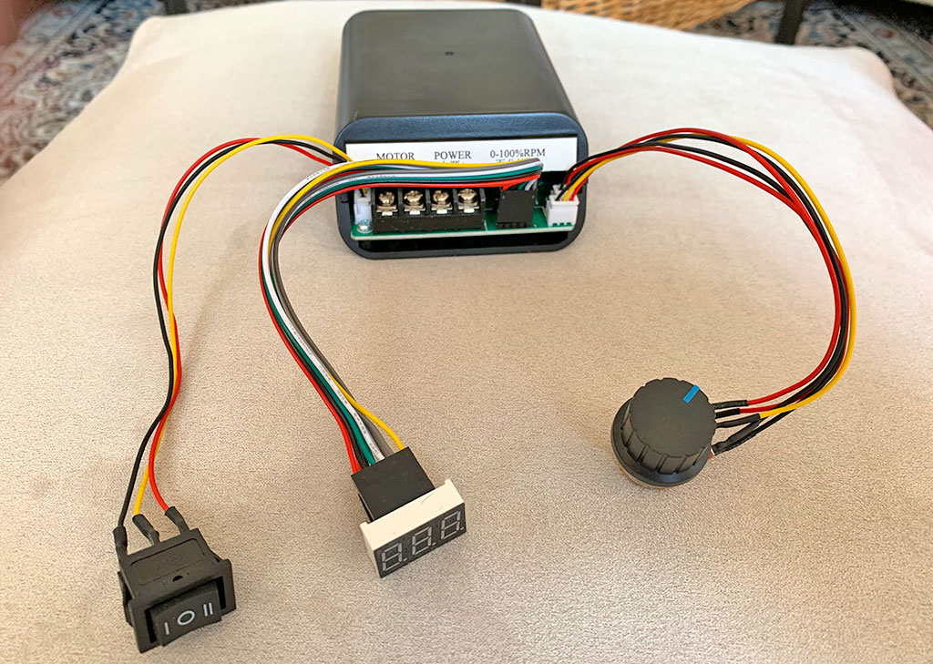

Controller ist trotz Covid-19 schon bei mir eingelangt...
Sobald ich an mein Schiff komme werde ich über Neuigkeiten berichten.
Beiträge: 6608
Re: Suche Controller für Accumot 24V 500/800W
Beitrag von Peter51 »
Sieht ja aus, wie auf dem ursprünglichen Foto. Gutes Gelingen. Schaltbild Anschlussschema dabei?

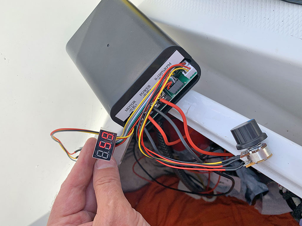

Hallo Peter51,
endlich habe ich Zeit gefunden den Controller zu testen :D
Leider war das Ergebnis nicht so gut wie ich mir vorgestellt habe :?
Also alles angeklemmt und getestet:
Vorwärts läßt er sich regeln, leider gibt er rückwärts keinen Muks von sich?! Noch einmal vorwärts probiert geht, noch einmal rückwärts bis auf 100 % und dann geht garnichts mehr!? scheinbar überhitzt – Lüfter am Controller dreht sich. Also Test wieder abgebrochen.
Hier noch ein Foto vom Controller in Betrieb (vorwärts)
