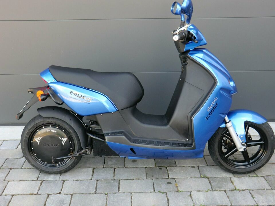

Dein E-Max 110S sieht aus wie ein Unu
- callmeuhu
- Beiträge: 1785
- Roller: Brammo Enertia
- PLZ: 4
Re: Funktionstüchtiger Controller für e-max 110S gesucht
naja
steckt jetzt auch viel unu drin
Schneller würde der emax wohl mit einem anderen DC-DC Wandler. Die dünne Drähte würden das aber nicht lange aushalten. Die 4kW liefert der Controller per "Boost" auch nur 10 sec. Ich wollte den Emax ursprünglich schlachten. Die hochwertige Verarbeitung hat mich umdenken lassen
