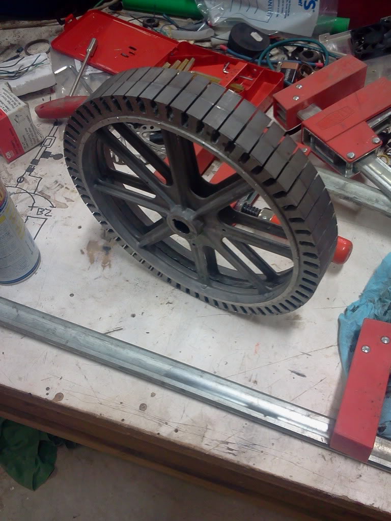

Hab gelesen: das weniger Magnete eine höhere Drehzahl bringen. Ich definier das jetzt mal so, wenn ich jeden zweiten Magneten entferne läuft der Motor schneller!?
Aber die Magnete sind doch immer Nord, Süd..... wechselnd angebracht, oder?

Ja, Nord, Süd, Nord, Süd usw. ist richtig. Jeden 2 Magneten 'raushauen würde ich lieber lassen. Lieber zur Sternschaltung zurückkehren - dann stimmen die Positionen der Hallsensoren wieder - einen dickeren Draht nehmen und weniger Windungen auf die Statorarme bringen = mehr Drehzahl. Was Du an Drehzahl gewinnst verlierst Du an Drehmoment.....
Leistung ist Drehzahl x Drehmoment, bleibt also gleich.
Und Achtung irgendwo bei dem 6-fachen Nennstrom fangen sich die Magnete an zu entmagnetisieren. Also nicht übertreiben mit dem nine continent.

(Wenn man jeden zweiten Magneten raushaut und anders herum wieder einbaut, insofern sie nicht gekehlt sind, wird aus einem 20-poligen Motor ein 10-poliger also doppelte Drehzahl, es wäre dann NN, SS, NN, SS usw., eventuell müssen aber die Hallsensoren versetzt werden, sie haben meist 120° elektrisch, ich würde sie dann auch mechanisch 120° am Umfang anbringen).
Dein Projekt hieße aber auch 2 nine continent zu opfern, wenn das Projekt scheitert. Lieber bis Weihnachten warten, vielleicht gibt Oma zum Hubzilla noch ein paar Euros dazu.....

Ich glaub nicht das ich die ohne zu Beschädigen da raus und wieder rein bekomme. Aber die Idee ist erst mal gespeichert! Danke!Peter51 hat geschrieben:Wenn man jeden zweiten Magneten raushaut und anders herum wieder einbaut, insofern sie nicht gekehlt sind, wird aus einem 20-poligen Motor ein 10-poliger also doppelte Drehzahl, es wäre dann NN, SS, NN, SS usw.
Das mit den 120° mechanischer Versetzung ist eine gute Idee! Dann sollte es je egal sein ob Dreieck oder Stern!?
