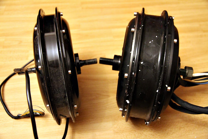

Ich hab hier noch was neues! Links ein Crystalyte 5304. Rechts ein Hubzilla.
Grüße Puffky
