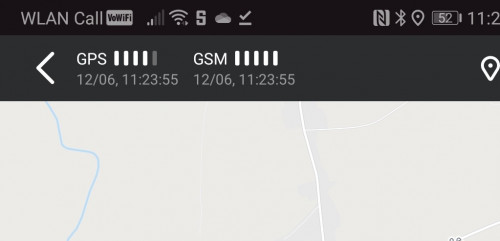

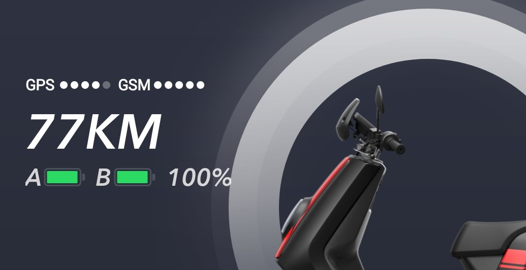

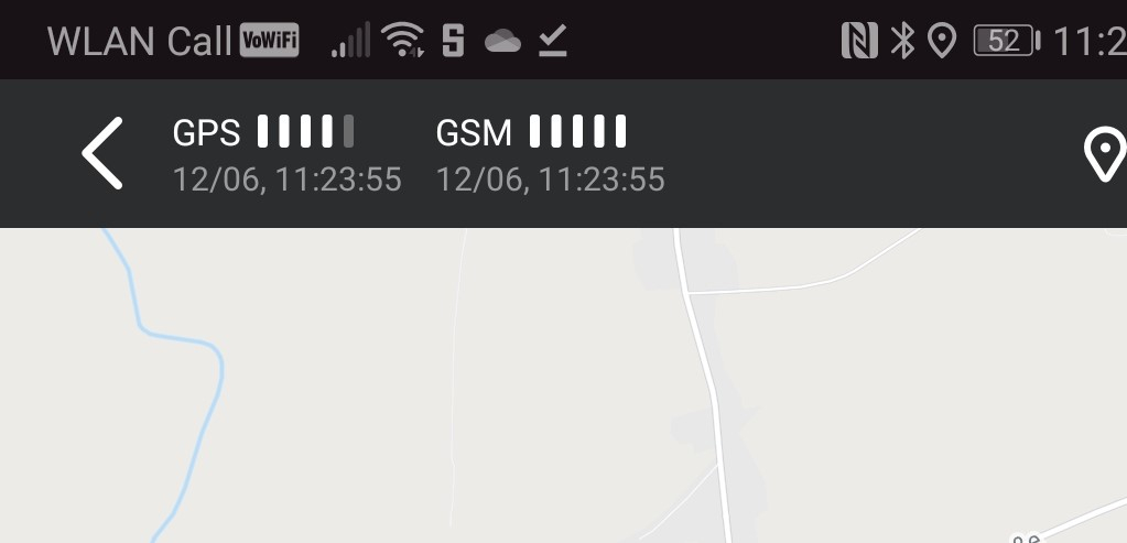

Moin, bei mir hatte er ja zunächst auch die 14 aufgespielt. Dann wurde über Nacht und ohne mein zutun die 15 aufgespielt. Aber mal was zu den Änderungen die ich bisher feststellen konnte:
GPS und Mobilfunk zeigen jetzt sogar im Gebäude Vollausschlag an. Bei der 11 wurde ja besonders GPS sehr oft als zu schwach dargestellt, dass hat sich grundlegend geändert.
