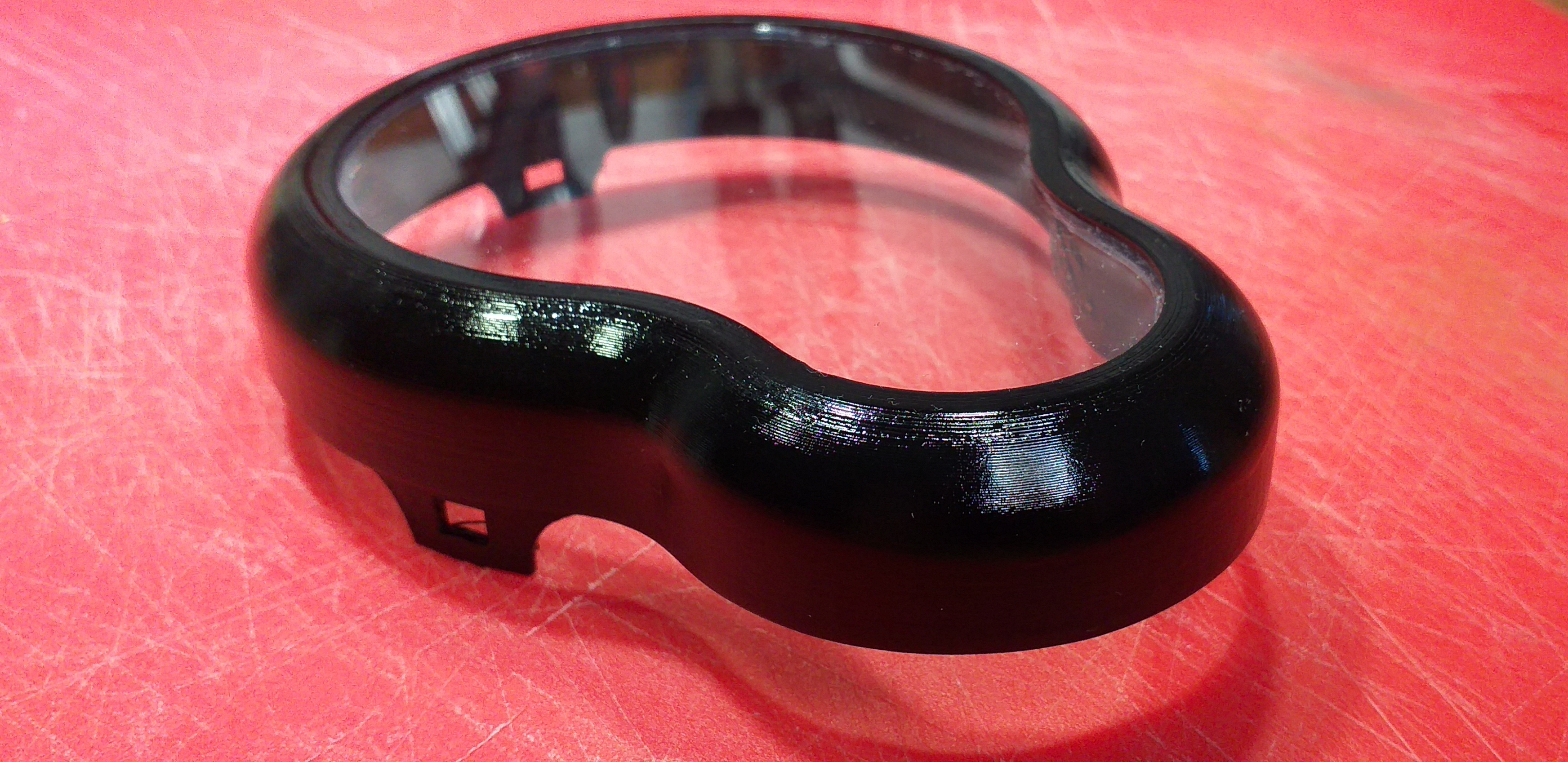

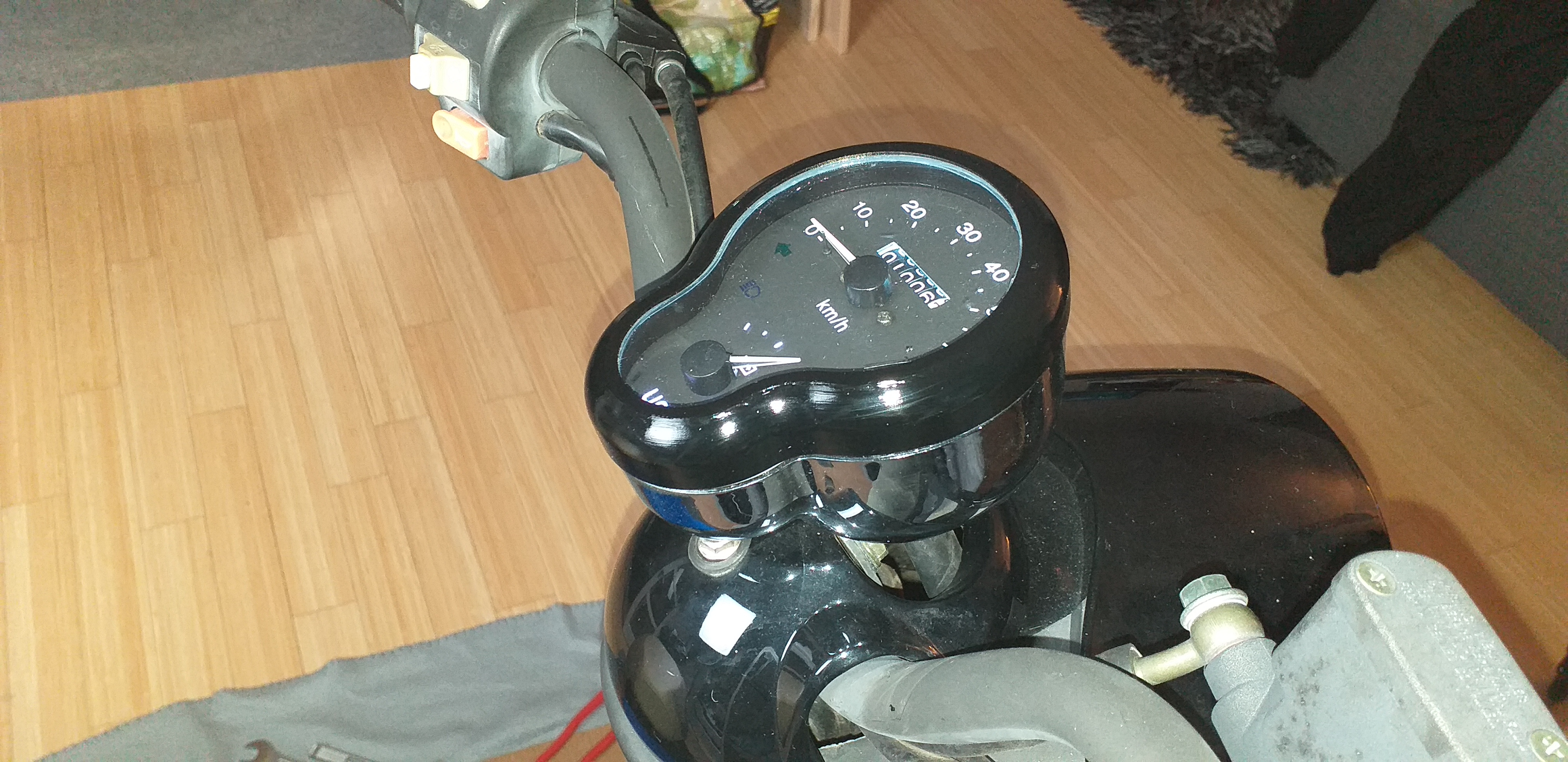

Ich hatte auch das Problem mit der Scheibe und habe ein Ersatzteil passend für 2mm Plexiglas gedruckt.
Ich hätte also eine Alternative anzubieten ✌

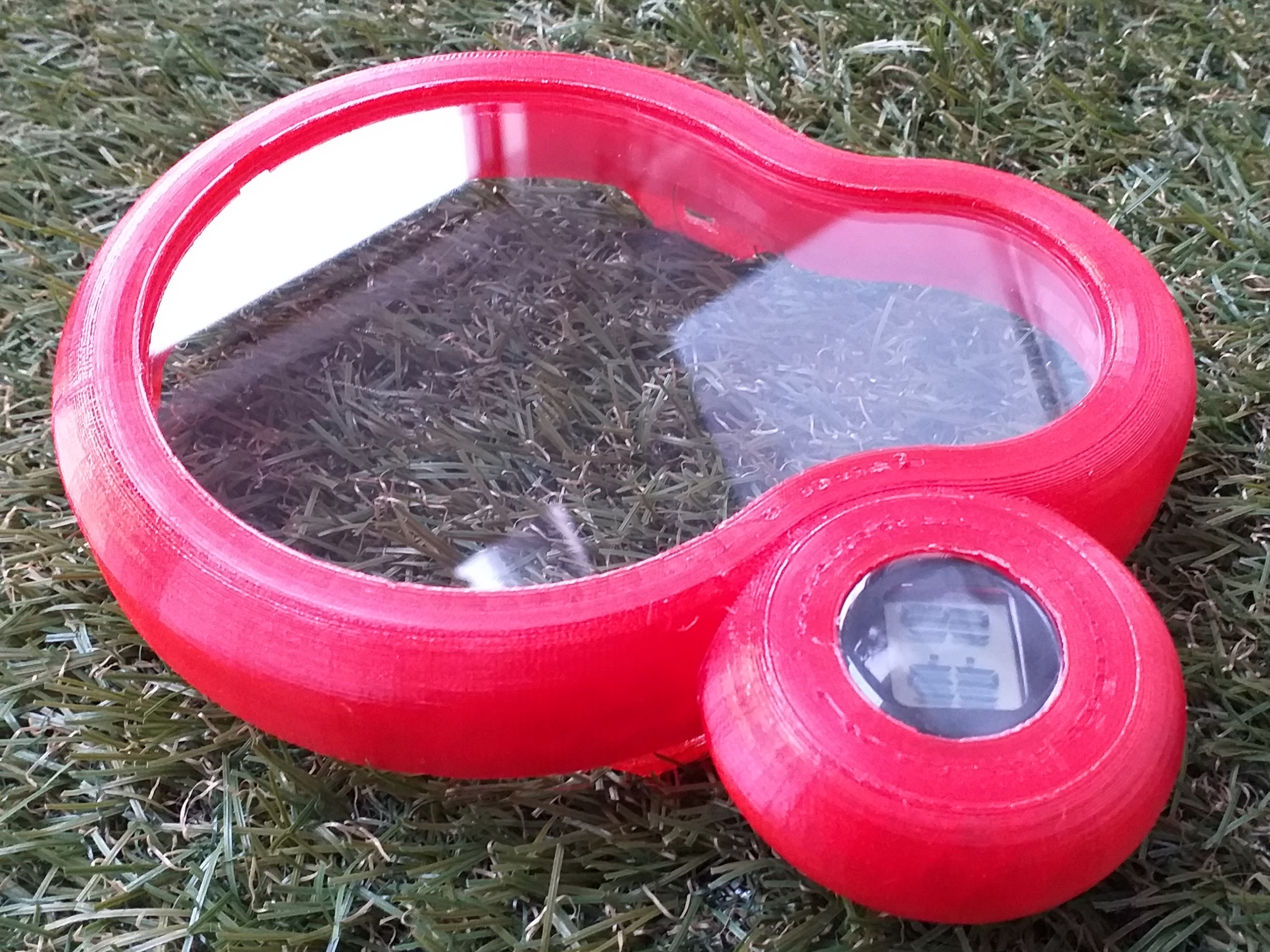

Da ich dieses "Blinde-Scheibe-Problem" einmal angepackt habe, hat sich dieses Projekt doch etwas weiter entwickelt als gedacht.
Ich bin jetzt bei Version 4. Für interessierte hier ein paar Infos dazu:
- für 2mm Plexiglas
- Glas kann von innen eingeklickt werden und wird durch 4 Haltenasen fixiert (für Dichtigkeit sollte mit Silikon verfugt werden)
- kleine Uhr o.Ä. kann in Zusatzarmatur von unten eingeschraubt werden
Durch die Uhr muss ich mich jetzt an Ampeln nicht mehr hektisch aus der Kutte pellen, um zu schauen, wie spät ich dran bin ✌
Vorgängerversionen sind gern an motivierte Bastler abzugeben✌
- für 2mm Plexiglas
