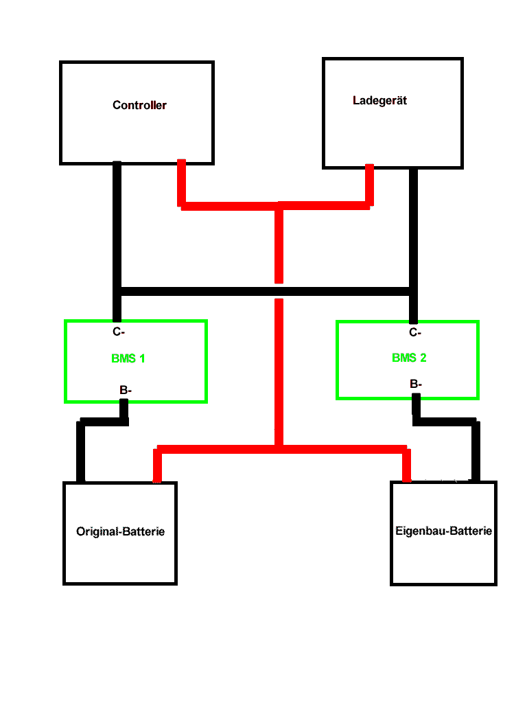

Ich vermute, dass Du folgendes Setup gewählt hast?
Das ist keine wirkliche Parallelschaltung, weil jeweils das entsprechende BMS dazwischen ist. Der Spannungsabfall über die MOSFETS im jeweiligen BMS muss nicht gleich sein beim Laden, was die Spannungsunterschiede erklären würde. Und das jeweilige BMS reagiert schnell auf hohe Ladeströme zwischen leicht unterschiedlich geladenen Akkus und macht die MOSFETS auf => keine Parallelschaltung mehr...

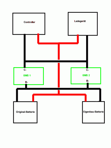

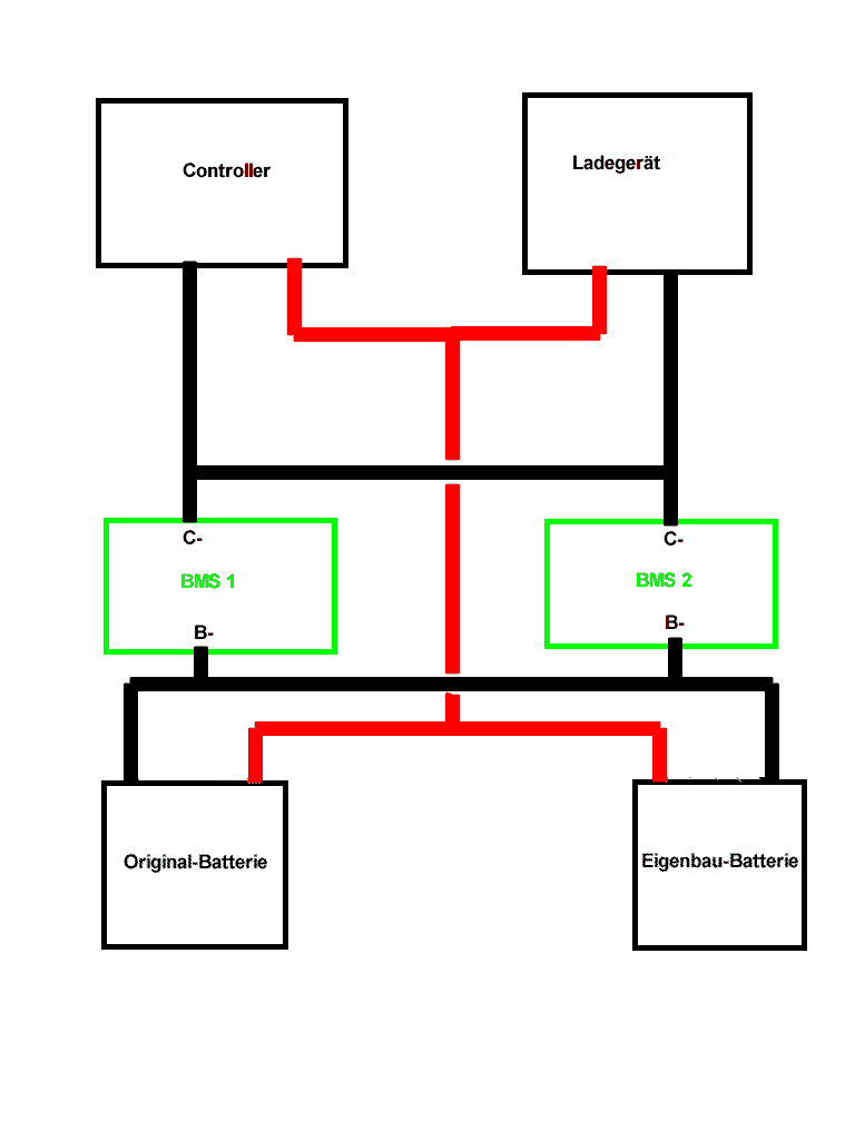

Folgendes Setup wäre wieder eine wirkliche Parallelschaltung, aber wenn ein BMS abschaltet wegen lokaler Unterspannung einer Zelle würde diese Batterie trotzdem weiterhin über das andere BMS mit entladen, was besagte schwächste Zelle killen könnte. Daher leider auch nicht gut...
Einzig eine Lösung zum umstecken/Umschalten zwischen den Akkus wäre hier zielführend.
