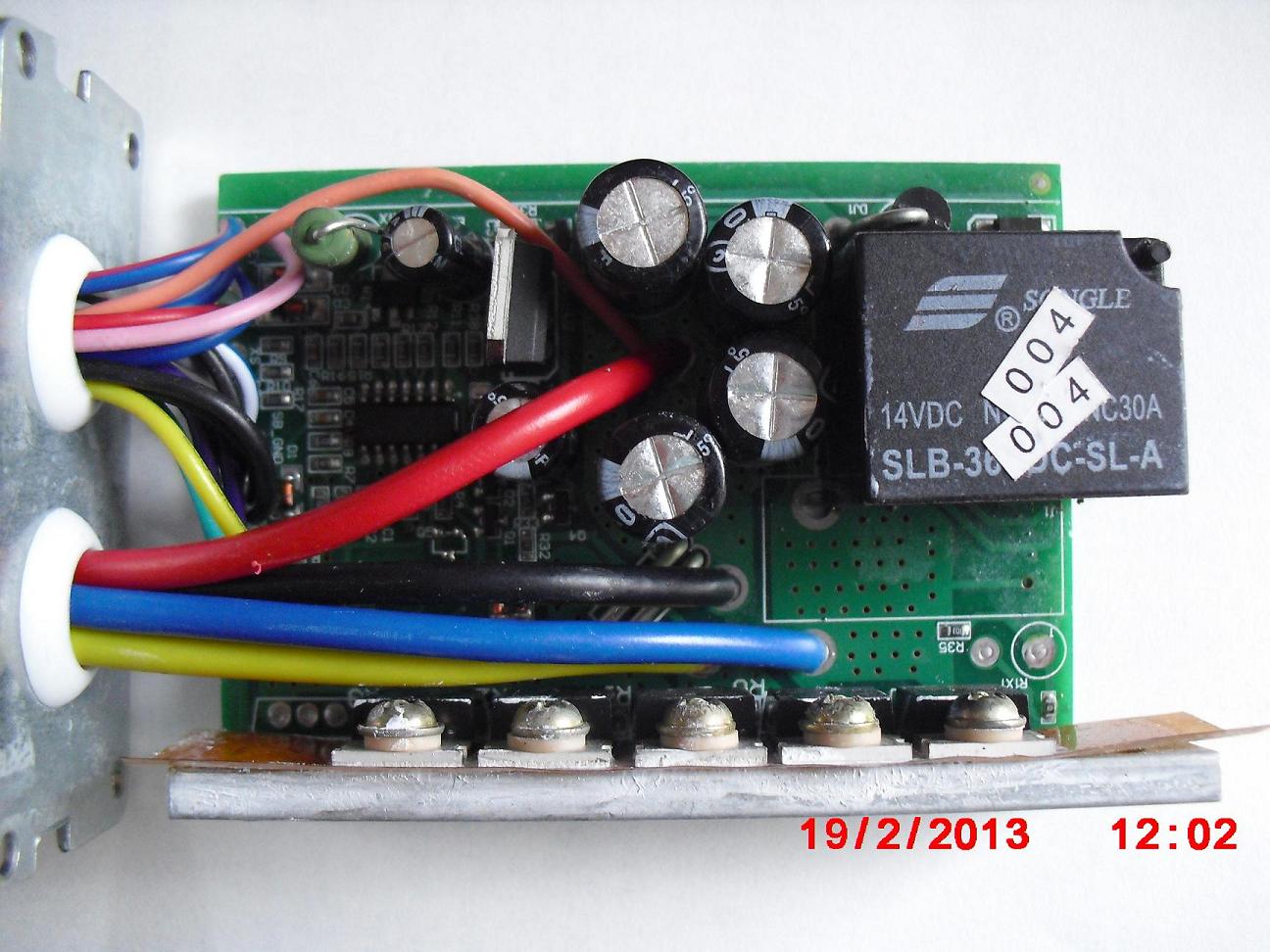

ein Bild davon

hast du einen 36V 1000W BLDC Motor oder einen DC Motor? Ich zähle nämlich nur 5 MosFets. Das Relais bewirkt wohl die Softladeschaltung (überbrückt bei EIN einen Widerstand).
Das beste ist, du schickst deinen Controller an gerri und der repariert ihn dann.....

Servus, ist ein DC Motor
das Relais schaltet nach der Verpolung nicht mehr.

Vielleicht ist auf dem DC Motor-Controller ja noch ein Typenschild? Zum Trost ein DC Motor-Controller ist preiswerter als ein BLDC Motor-Controller. Schaltplan für deinen defekten DC Motor-Controller wird es nicht geben. Ebenso wird die Ersatzteilbeschaffung Relais, Kondensatoren und vielleicht Halbleiter schwierig werden. Fazit: 20 Euro in die Hand nehmen und neu kaufen.

Peter51 hat recht. Dein Controller sah nicht mehr sooo gut aus. (Korrosion)
Ich habe meinen auch gebraucht gekauft. Der sieht innen aus wie neu.
Das liegt warscheinlich an den verschlissenen Dichtungen der Stirnflächen.

wo ist der Regler rostig ?
