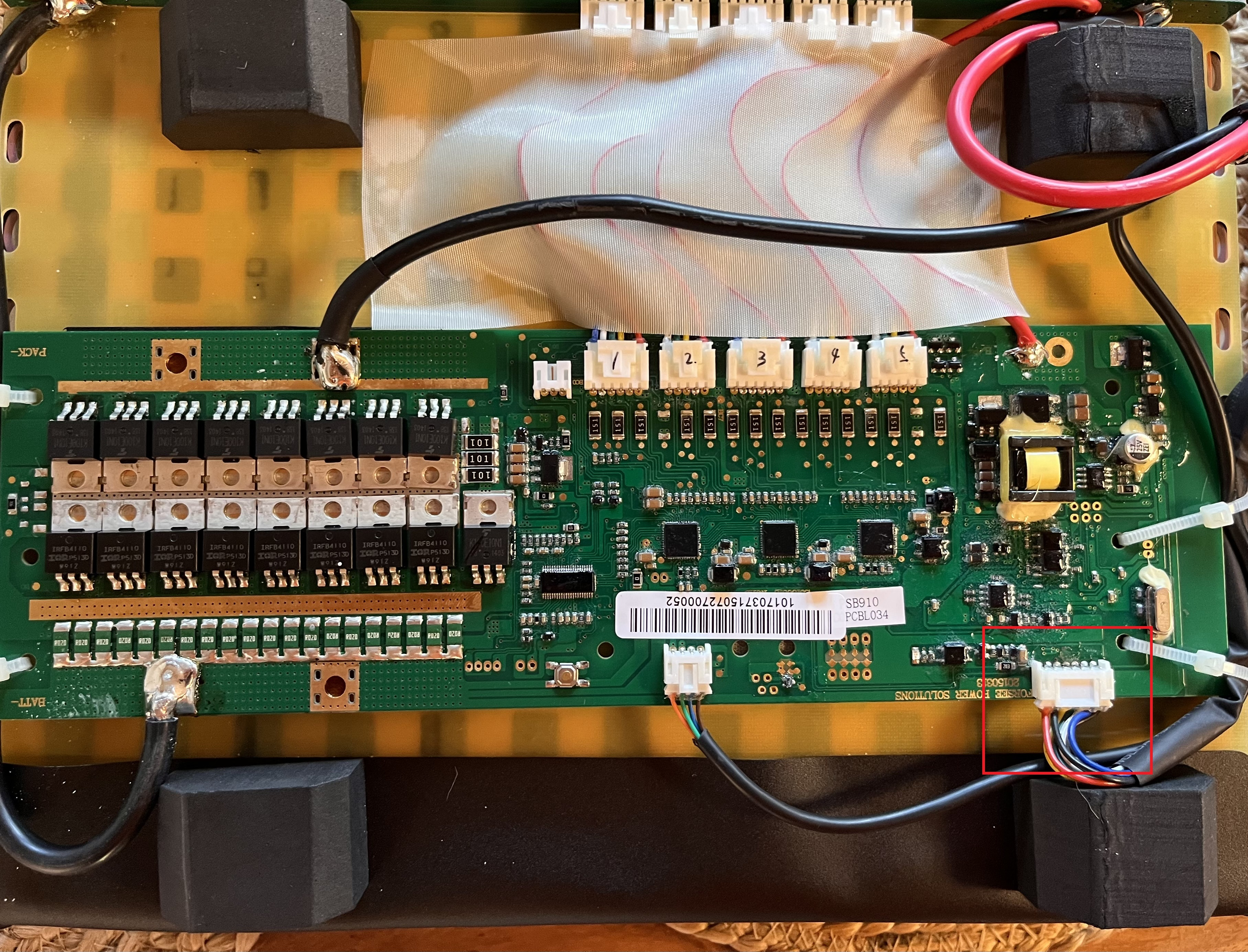

Beim alten Unu-Akku hat das BMS selbst die Akku-Anzeige gemacht, keine externe Baugruppe.

Beim alten BMS werden die LEDs der Spannungsanzeige direkt vom Board angesteuert, möglich dass am Stecker 2 Kabel vertauscht sind.
(rot markierter Stecker)
