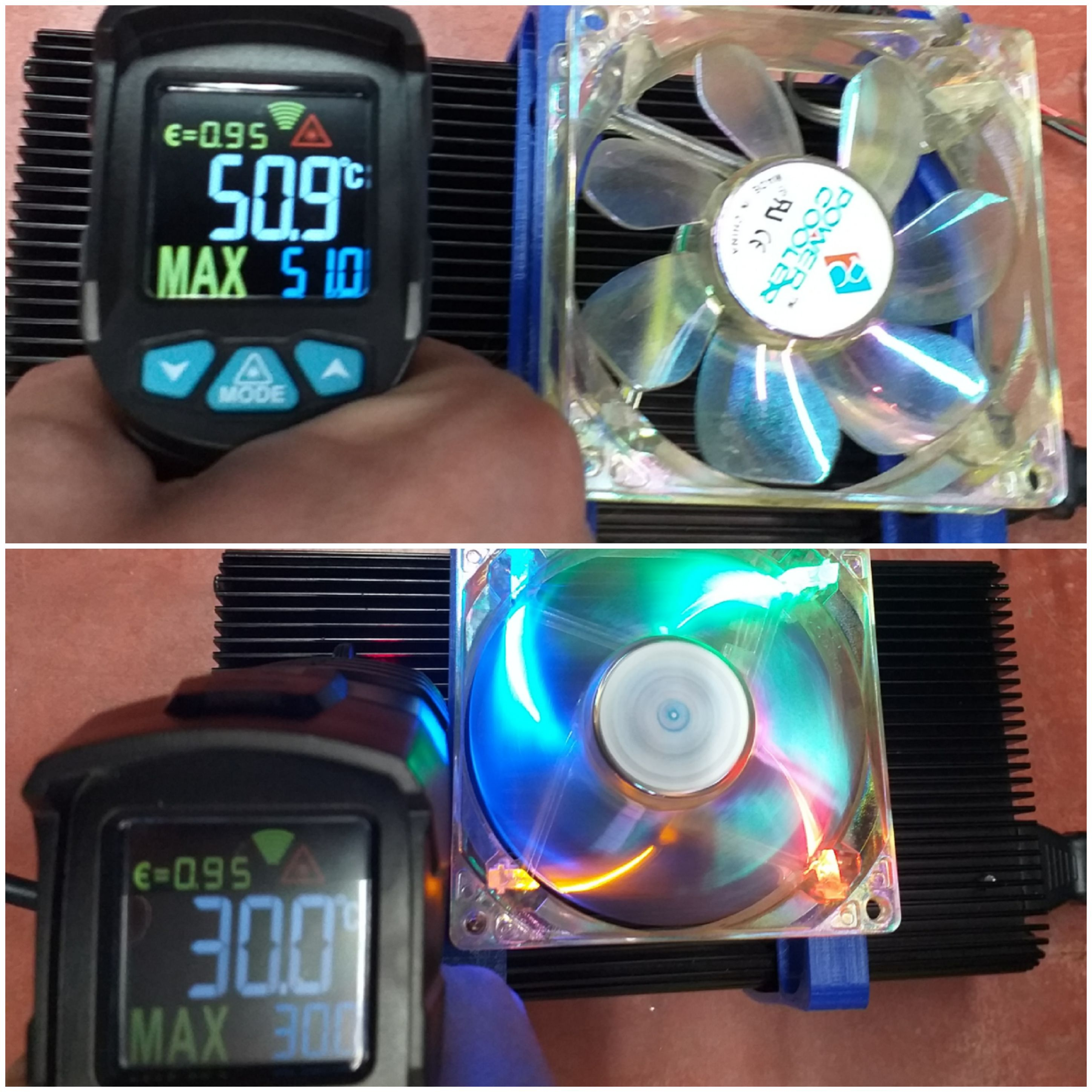

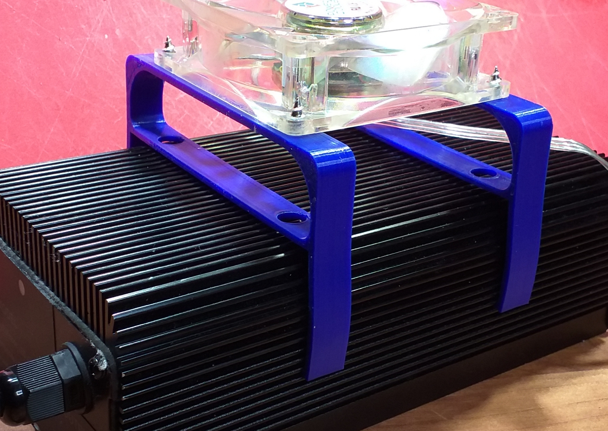

Für all die, die sich an der (fast schon heißen) Temperatur des Ladegerätes stören, habe ich einfache Aufsteckklemmen für 80mm Lüfter entworfen.
Bild hier:
Link hier:
https://www.thingiverse.com/thing:4808061
Und um ein paar Vergleichswerte zu schaffen, habe ich auch schön brav gemessen:
Erste Messung ohne Lüfter: Akkustand war etwa bei 25%. Das Ladegerät war ca. 30min in Betrieb.
Zweite Messung mit Lüfter: 5min nach erster Messung
Für beide Messungen habe ich den gleichen Messpunkt genommen. Dieser war auch die wärmste Stelle, die ich ermittelt hatte.
Bild hier:
Link hier:
