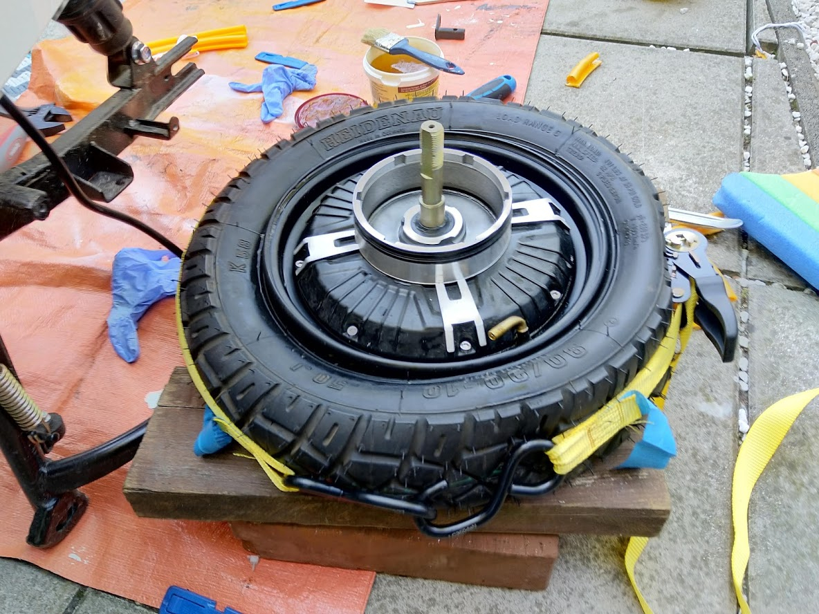

es sind K58. Hier der genaue Verkaufslink:
https://www.reifenleader.at/cart/?utm_s ... paign=save
Hinterreifen ist gewechselt!
Ich habe nicht, wie oftmals empfohlen alles ausgebaut und den Motor kabelseitig vom Steuergerät abgeklemmt, weil gar nicht notwendig:
Hinterreifen abmontieren
2-3 Kabelbinder vom Motorkabel kappen, damit man etwas Spielraum bekommt.
Eine Ziegel/Holzkonstruktion bauen und den Reifen neben dem Roller darauf fixieren.
Reifen abmontieren und mit viel Schmierseife(!) den neuen Reifen montieren und immer darauf achten, dass das Kabel nicht eingeklemmt wird.
Ich hab es mit Felgenschoner (die ich noch in zwei Hälften geteilt habe) und Montierlöffel ohne einen einzigen Kratzer geschafft, den Reifen zu wechseln. Es war immer noch anstrengend, aber Dank Schmierseife (statt Spülmittel beim Vorderreifen) weitaus leichter.

Lt. dem Ersteller des YT-Videos sollte die Schmierseife austrocknen im Gegensatz zu Schmiermitteln. Probefahrt gleich danach war totaler Erfolg:
Beschleunigen ohne Probleme (hat ja nur 2kW)
Vollbremsung vorne - hinten: bis Reifen blockieren
Vollbremsung gemeinsam: Sofortiger Stillstand (ok, heute ist es trocken)
