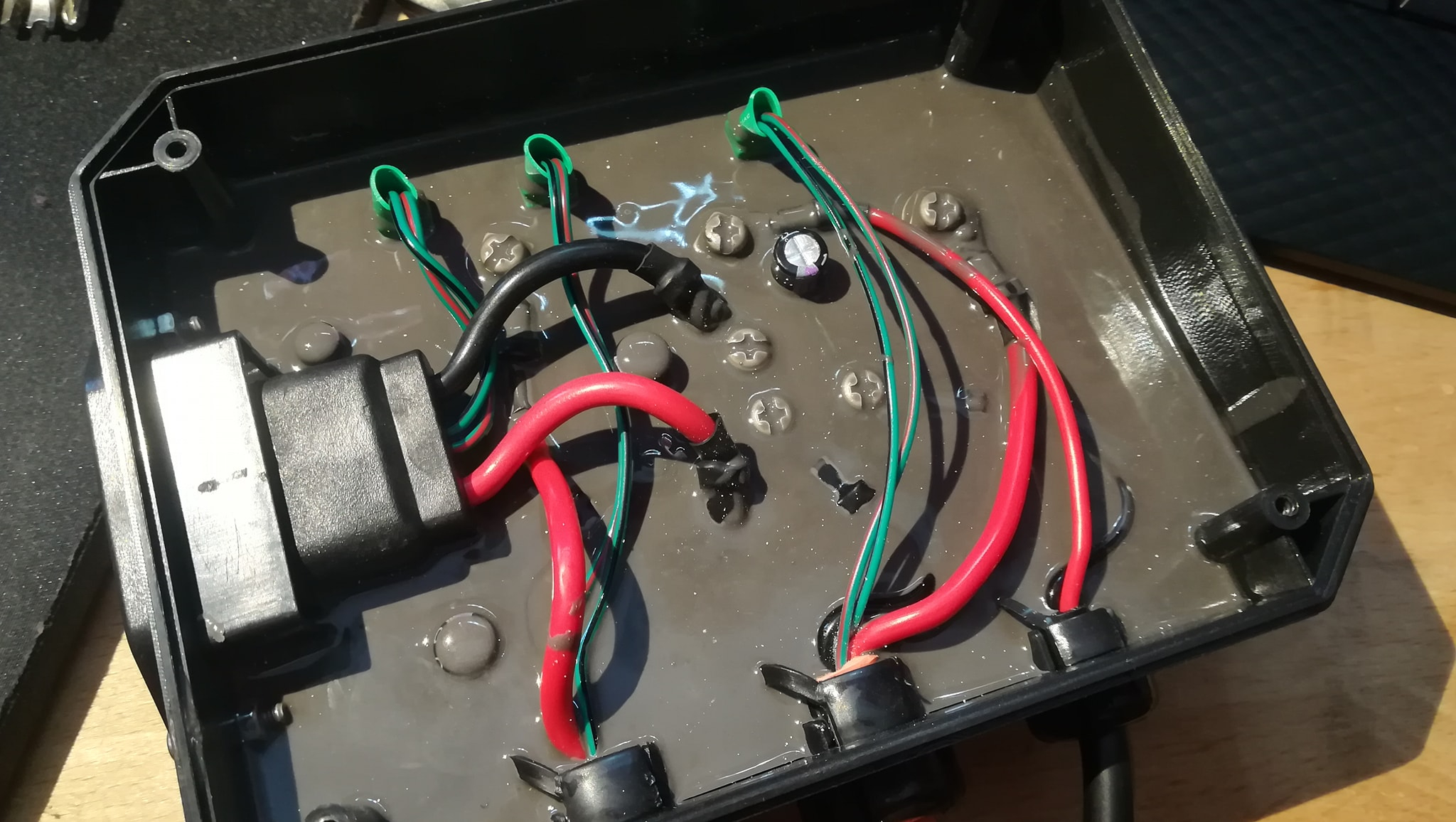

Ich denke nicht, dass die Box viel mehr ist als eine einfache Diodenschaltung, die eben die Ausgleichsströme zwischen (unweigerlich) unterschiedlich geladenen Akkus verhindert. Für sensible Elektronik gibt es da doch gar keine Notwendigkeit. Der aktuelle Ladezustand wird ja unabhängig davon über die Steuerleitung abgefragt. Die dafür zuständige Elektronik scheint es auch nicht zu stören, wenn an einer Seite halt kein Signal anliegt, was womöglich sogar analog wäre, dann sind weniger als eine Grenzspannung und damit auch 0V halt 0%.

Genau...die Box wird einfach die Akkus so voneinander Trennen. Umgeschaltet wird imho einzig die Signalleitung, was man durch das klicken eines Relais hört.
Wäre es anders und die Akkus würden wechselweise belastet, würden sich die Akkus ja in der Ladung schneller unterscheiden. Aber die entleeren sich sehr gleichmäßig, egal wie man fährt...
Zudem wäre anders auch gar kein sinnvoller Betrieb möglich, weil die Maschine alle paar Sekunden stehen bleiben würde. Und so eine aufwendige Schaltung, die auch noch checkt, ob ein Akku angeschlossen ist, wo der Akku angeschlossen ist usw...steckt da garantiert nicht drin.
Leider ist das Teil komplett vergossen....
Ich hatte ja gehofft, man käme an die Elektronik direkt dran, um z.b. andere Kabel zu verbauen usw. Oder das Teil ggf. nachzubauen^^
Aber ich möchte jetzt ungerne die Elektronik da rausfummeln.
