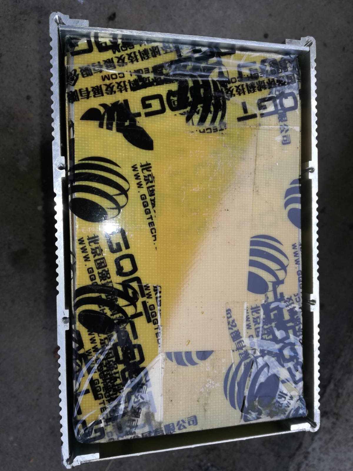

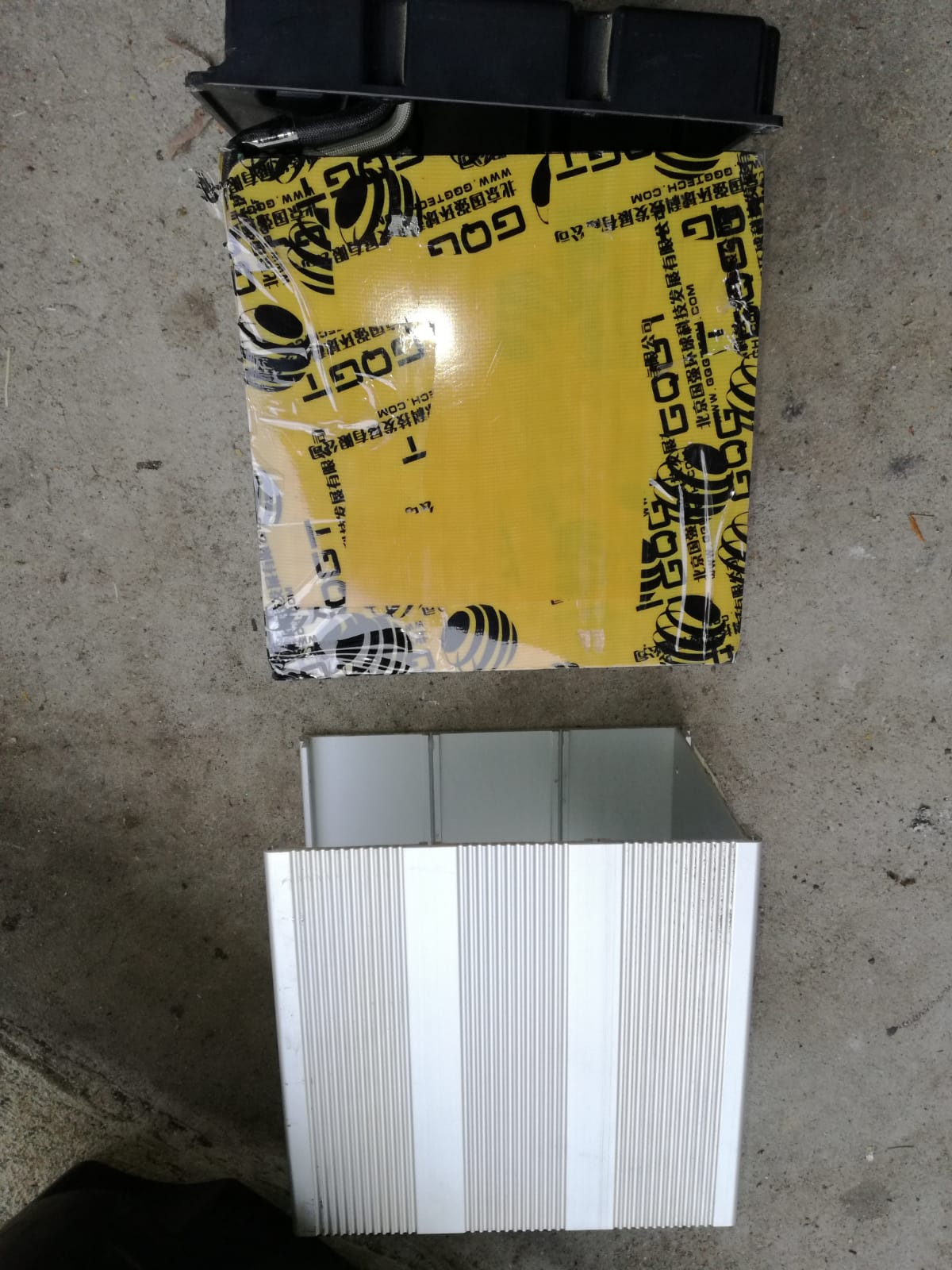

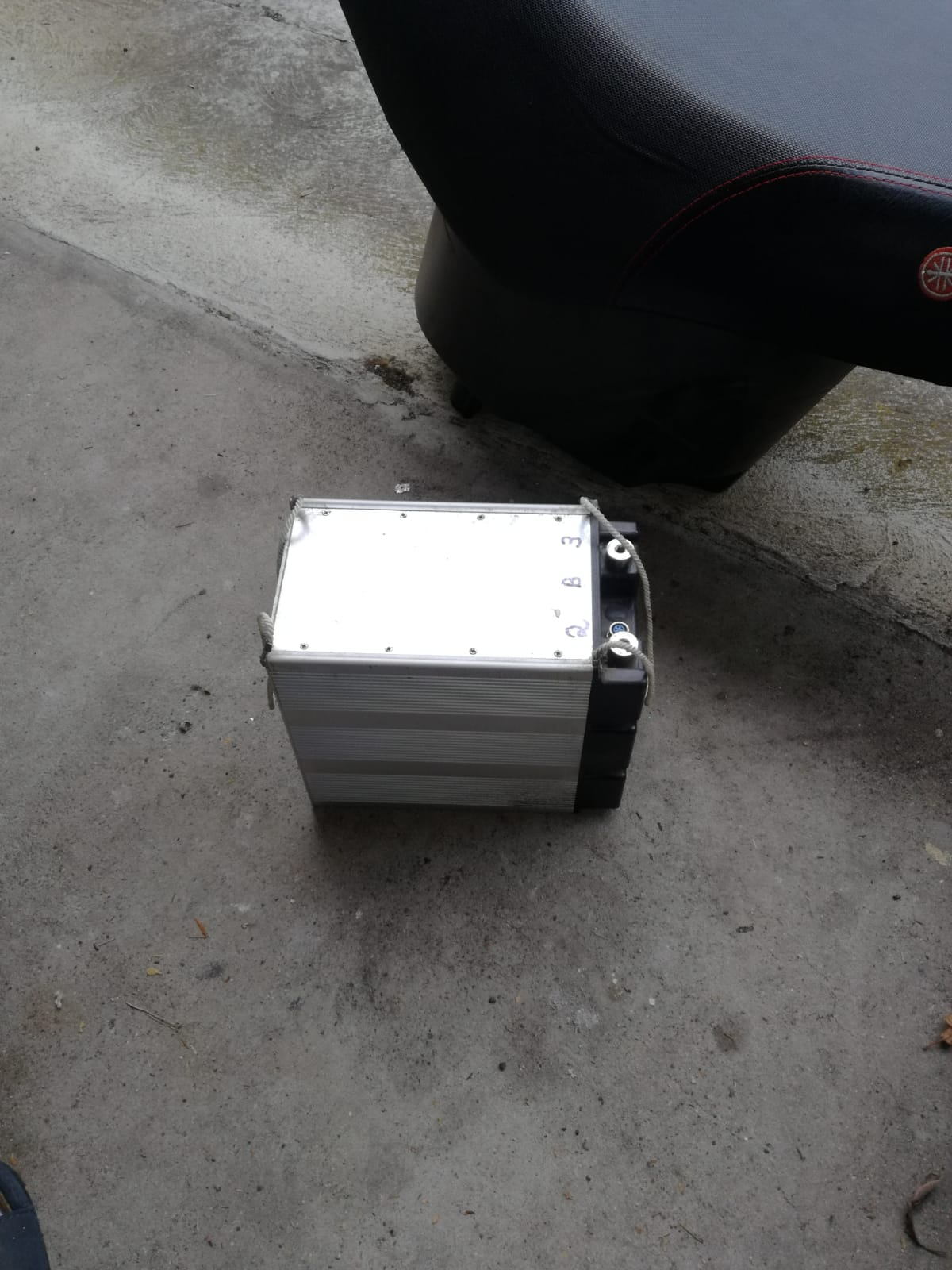

ob da die jeweils 4 Blöcke drin sind (die mit grünen Kunststoff ummantelten) die Didi und Peter beschrieben haben kann ich noch nicht sagen
Ich habe mich nicht dran getraut die Innen-Verpackung zu zerschneiden/zu öffnen
-Dies aus dem Grund weil laut Akkuplus hier 48 Sück 26650 - Zellen verbaut sein sollen ???
und ich hatte Panik dass mir da 48 einzelene Zellen raus fallen--- also nicht gerade heraus fallen aber eben dass ich da die Isolation beschädige und mir der Akku eventuell abraucht-
anbei Fotos des Akku

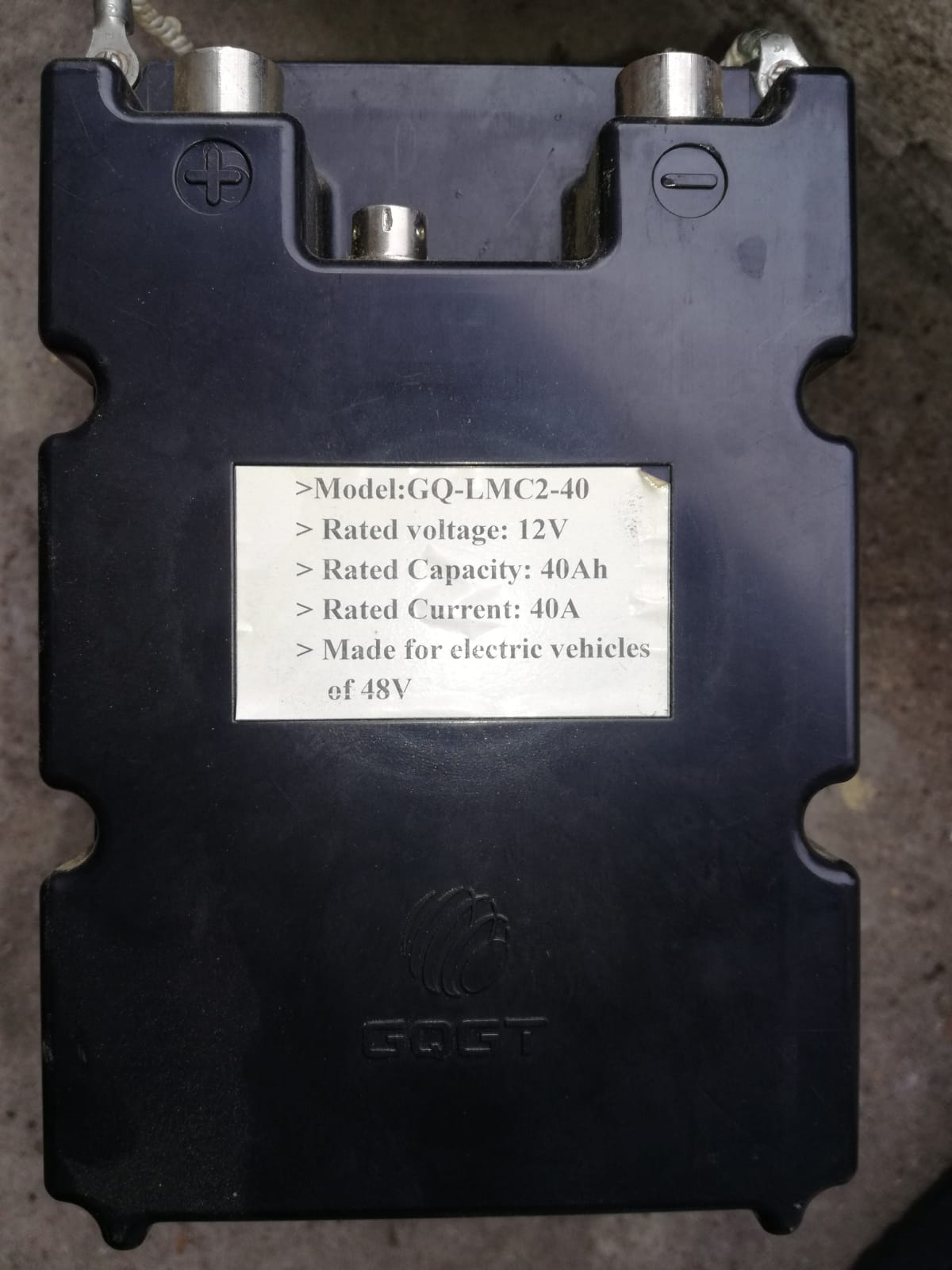

1. 48V Standardcontroller für Blei haben eine Abschaltspannung von 42V, für Lithium 44V.
2. Deine vier 12V Akkupacks sind für 48V Elektromobile geeignet.
3. Eine Reihenschaltung von vier 12V Lithiumakkus ist meist problematisch.
4. Haben die vier 12V Akkupacks ein zusätzliches 5-poliges Kabel, welche auf ein gemeinsames BMS führen?
5. Ein 50A BMS für 16 Zellen kostet bei Aliexpress ca. 30,- Euro. Ein smartes von Xiaoxiang 50,- Euro https://de.aliexpress.com/item/40011362 ... hweb201603_
6. LiFePo4 Akkus altern auch kalendarisch. Beim Anfahren und fahren ist die Spannung 2-3V geringer (Spannungsabfall am Innenwiderstand) als im Leerlauf.

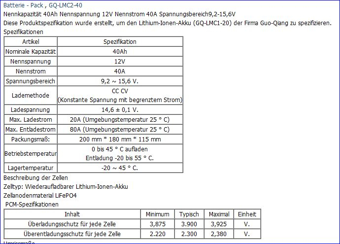

Es scheint, dass in jedem dieser Blöcke 48 Stück von so Etwas drin sind:
https://www.nkon.nl/rechargeable/li-ion ... fepo4.html
allerdings die alte Version, die nur 3.300 mAh Kapazität hatte. Ob das jetzt die originalen Kreidler-Pakete der späten Baujahre sind, oder etwas Nachgerüstetes kann ich nicht sagen. Jedenfalls sind die Werte zu Ladeschluss und BMS-Schutz der von dir genannten Tabelle die von 4s LiFePO4-Blöcken und in der Tabelle steht auch LiFePO4. Da die Spannungslage (für vollgeladen und schlecht ballanciert) OK scheint, werden wohl auch die meisten / oder auch alle der hochwertigen Zellen noch leben.
Vermutlich ist da der Tip von Peter51 -> "Erneuerung des BMS" für xx€ zielführend. Leider könnte man den Block, wo vielleicht etwas nicht stimmt, eher finden, wenn die Entlade-Abschaltung aktiv wäre. Jetzt ist aber wohl schon Alles auseinander. Ggf. könnte man die einzelnen Blöcke über je eine 12V-Halogenbirne entladen, bis das BMS Licht aus macht und dann vergleichen, wo das Licht zuerst verlöscht. Vermutlich sind drei der vier Blöcke vollkommen OK.
Wäre sicher ein BMS defekt, könnte man sich das alles auch sparen. Aber nur so wüsste man, ob auch Zellen-Bänke defekt sind. (Die 48 Stück Zellen sind ja zu zwölf Stück parallel zu einer "Bank"/Stufe verschaltet und davon dann vier in Serie in jedem Pack). Entweder ist es nur der Unballancierte Zustand (dann: Einzelladung der Packs), oder da ist eine Zellenbank teildefekt oder auch eins der BMSe spinnt.
Jede dieser 12er-Bänke wird vom BMS überwacht. Bisher von vier BMSe in 4Packs, die möglicherweise genau desshalb jetzt auf einen Sterbefall zu gehen. Richtiger wäre hingegen ein gemeinsames 16s-BMS, an das der untere Minus-Pol und alle Plus-Pole der Zellenbänke (inklusive B16+) angeschlossen sind. Dass hieße dann alle alten BMSs in den Packs abklemmen und die Spannungsleitungen nach außen verlängern und an das neue 16s-BMS anschließen. Ggf. noch die defekte(n) Zellenba(ä)nk(e) (dann alle 12 Stück) erneuern.
https://www.ebay.de/itm/XENES-LiFePO4-S ... SwUbpfLVro (Auswählen: 16s 60A sollte man schon nehmen)
Oder mit Bluetooth, wie von Peter51 genannt.
Dann wäre vermutlich Ruhe.

>>>>>Genau das werde ich als 1. probieren- Ich habe jetzt angefangen den schlechtesten Akku mit 13,32 Volt einzeln zu laden und werde diesen auf 13,75 Volt bringen - danach die anderen beiden die derzeit um die 13,48 /13,49 Volt haben<<<<<
Wenn Du alle vier Packs nacheinander mit einem Autolader auf gleiches Niveau im Bereich 13,8-14,4 Volt bringst, hast Du de gleichen Effekt wie mit einem 56-58Volt-Lader, aber sie sind dann wenigstens einmal ballanciert worden (einmal im Jahr wäre da gut).
Auf welche Spannung das bisherige Ladegerät vor Lieferung damals eingestellt wurde, ist - gelaube ich - unklar! Der Link weißt zwar auf einen 54,4-Volt Lader hin, aber die sind teilweise auf Kundenwunsch einstellbar. Auf welcher Spannung schaltet denn das Gerät ab, dass Du tatsächlich hast, wenn nachher immer noch 54 Volt in den Akkus gemessen werden können?
>>>>>Angabe vom Ladegerät ist 54,4 Volt - erreicht werden nach meinem angeschlossenen Voltmeter 54,3 Volt bis er ganz voll ist. (bei 54,1 Volt schaltet das Ladegerät aber schon auf grün). Nach Abklemmen des Ladegerätes bleiben laut Voltmeter die 54,3.. 54,2... bzw. 54,1 Volt erhalten bis ich das erste Mal durch fahren Saft entnehme- Danach werden um die 52,7 Volt Ruhespannung angezeigt<<<<<
Ein Lader mit 4 Volt höherem Ladeschluss wird die Akkus auch kaum höher als 56 Volt bringen können (voll ist voll), würde aber den Zellausgleich ermöglichen.
Zu den Akkus:
>>>>>Ich gleiche jetzt erst mal die einzelnen Akkupacks auf je 13,75 Volt an. Beobachte dann was passiert und wann der Motor abgeschaltet wird.
Danach werde ich dann ein neues BMS kaufen. Da werde ich aber sicherlich zwecks Verdrahtung noch eure Hilfe benötigen da die Anschlüsse dieser BMS die du und Peter51 verlinkt haben ja wohl anders aussehen als mein bisheriges BMS mit 5-poligen Steckern.<<<<<
